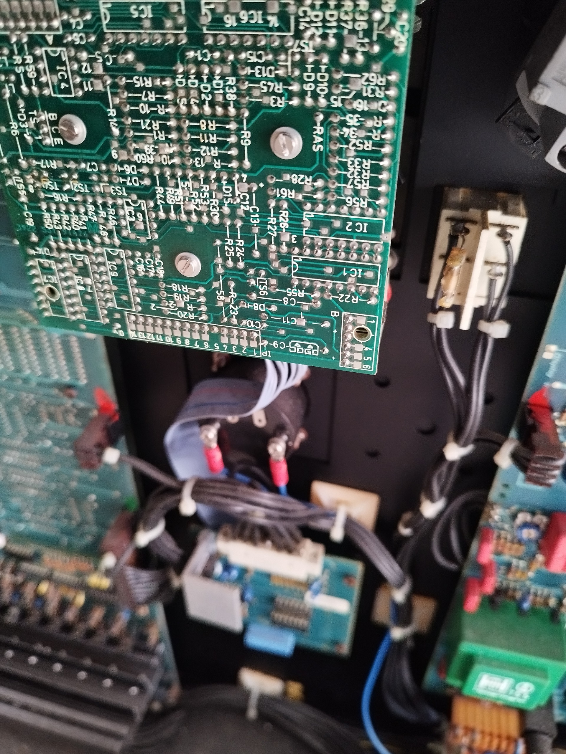

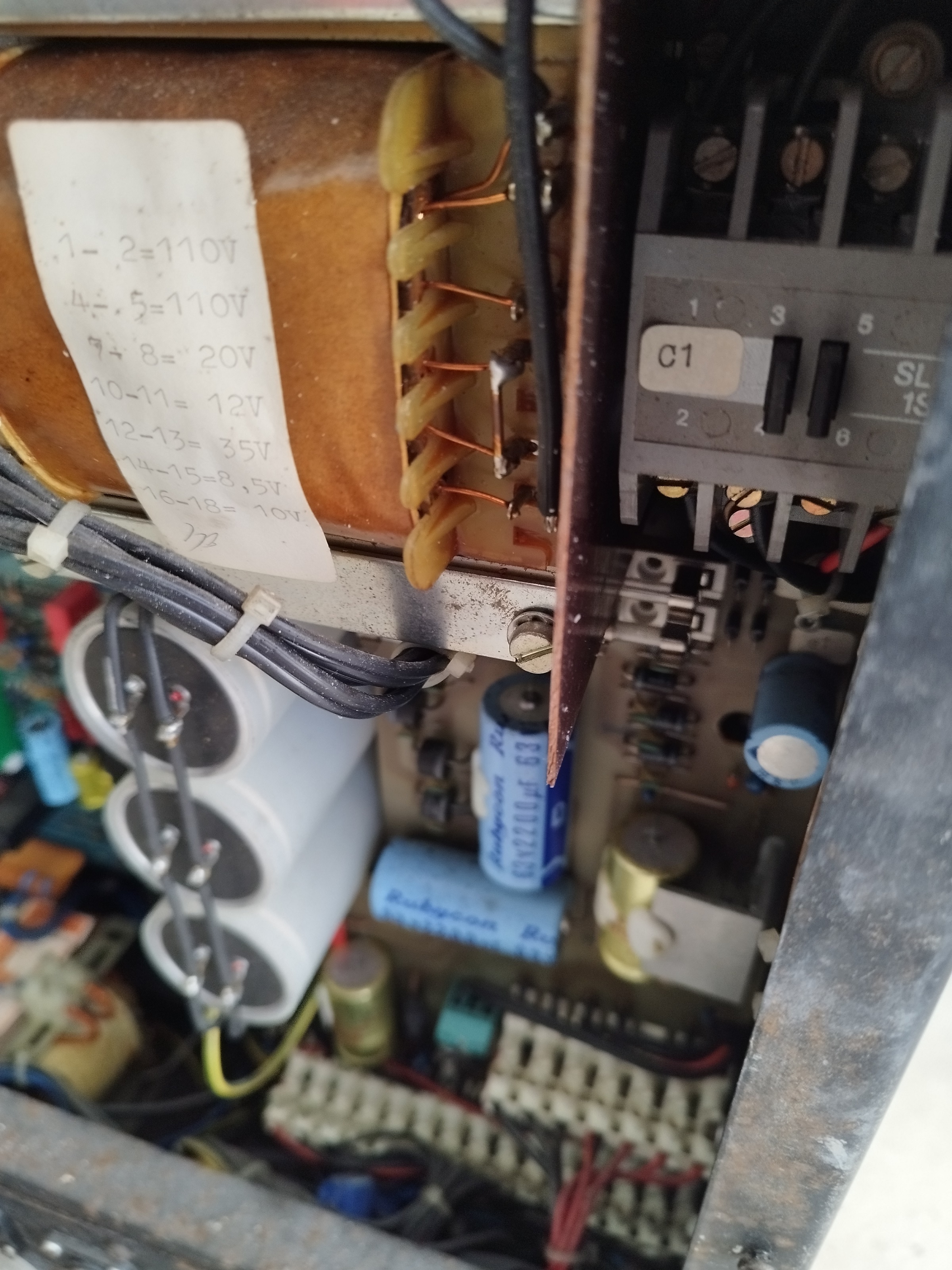

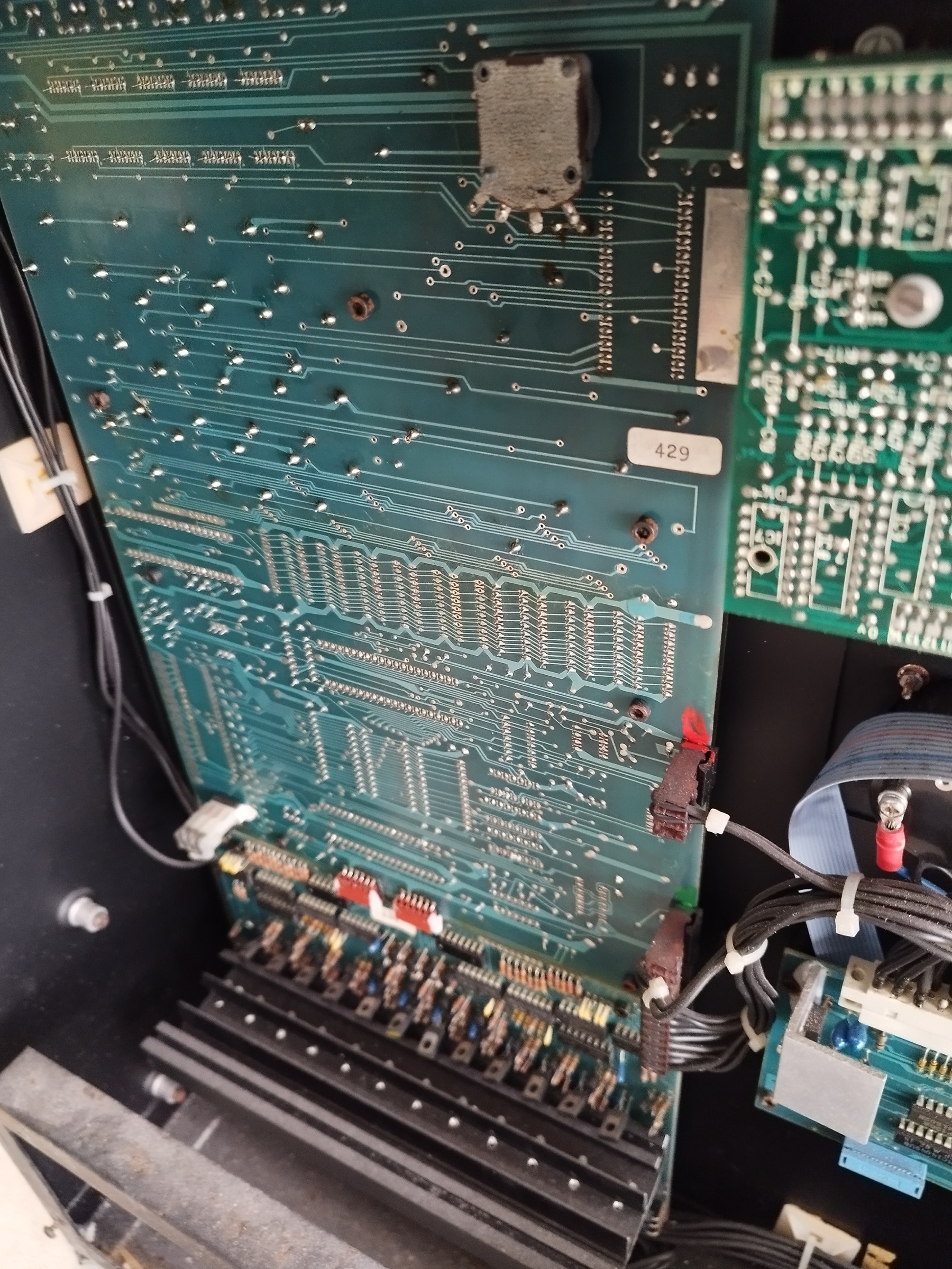

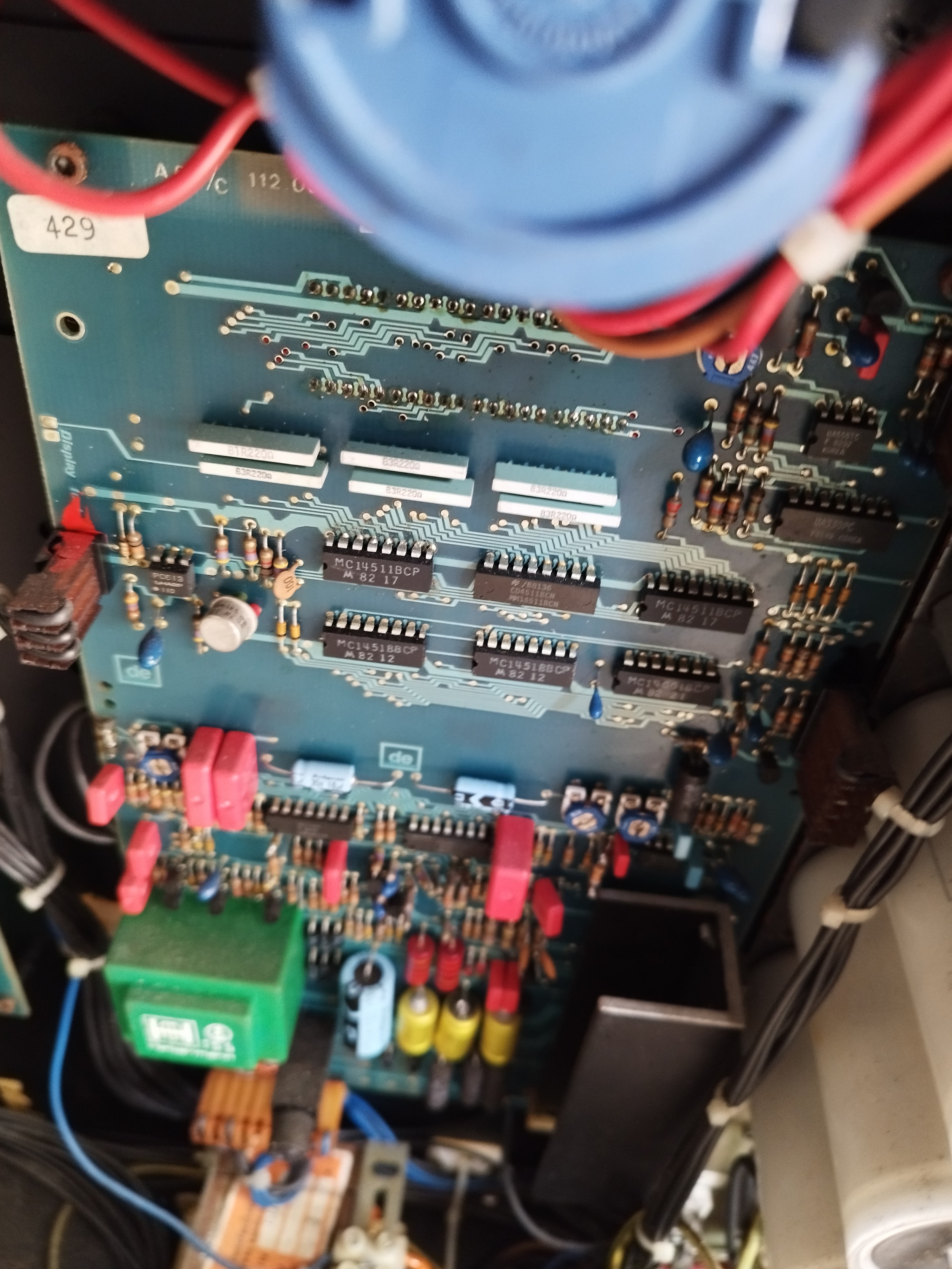

Dorzucam zdjęcia, wybitne nie wyszły, ale choróbsko jakieś mnie rozkłada tak że już sił na poprawy, następne odwiedziny garażu nie starczyło. Wybaczcie.

Post napisał: Steryd » 26 lut 2024, 20:00
To nie są sterowniki berger lahr, ale pewnie też niezłe, zwłaszcza że widać mostki tranzystorowe tuż przed złączami silników. (pewnie rozwiązanie atorskie EMCO). i z tego co widzę da się bez problemów serować sygnałami step -dir z zewnątrz.
tu masz fajne instrukcje
https://archive.fablabo.net/mediawiki/i ... Manual.pdf
https://cncmanual.com/download/3908/
