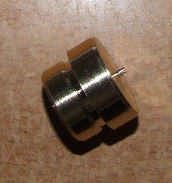

Why? wybranie za gwintem to jeszcze z klawiatury nie wyszło, na razie ino zmienne do tabelki je markują :)
Ogólnie - pisania procedur jeszcze przede mną mnóstwo. Ta, o której piszę teraz, jest na etapie wczesnej bety - i jeszcze sporo w niej przybędzie. Np możliwość fazowania po pólkolu, a nie na prosto. Toczenia CNC się dopiero uczę - i jak każdy początkujący, swoją dawkę błędów też muszę popełnić.
Ot - wyłączyłem w procedurze jedną fazkę - i zapomniałem nóż odesłać na pełną średnicę, w efekcie na jednym detalu zamiast najszerszej części zrobiłem kawałek gwintu a la trapezowy... O dziwo - nóż wytrzymał, choć to w zasadzie przecinak 2 mm szeroki.

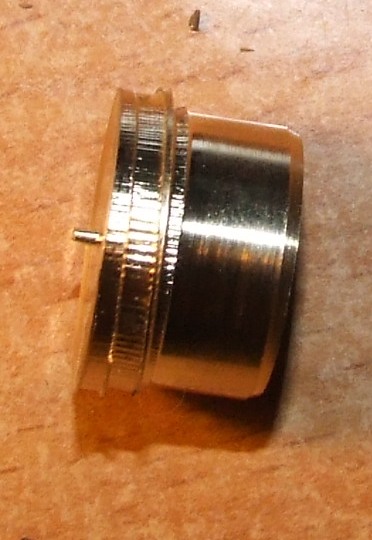

I rozwinięta procedurka - przystosowana do robienia serii produktów według wcześniej opisanego algorytmu, ruchy przestawcze zoptymalizowane pod kątem osiągnięcia najwyższej powtarzalności na śrubach innych niż kulowe. Dodane podcięcie za gwintem - na razie tylko na szerokość noża, z fazką lustrzaną do tej na początku czopa.
Tego typu detal wykonuje się dość często - myślę, że procedurka niejednemu się przyda :)
[ Dodano: 2012-04-17, 09:41 ]
i sztuka, wykonana tą procedurą - teraz pora na encoder i gwinty :)
