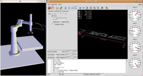

czytam że emc2 ma możliwość pociągnięcia sterowania robota,
ale jak to skonfigurowac? niema jakiegos wizarda jak dla stepper machines?
poszukuje materiałów jak zkonfigurować emc2 dla robota,
ewentualnie czy jast jakies inne oprogramowanie moze okniarskie tanie albo darmowe żeby sterować robotem?
robot miałby przypuśćmy grawerować.
pozdrawiam i licze na jakies info

Post napisał: markcomp77 » 28 sty 2010, 22:45
dbk20 pisze:czytam że emc2 ma możliwość pociągnięcia sterowania robota,
EMC2 pociągnie - ale trzeba go właściwie "ulepić"
można wyobrazić sobie różne sposoby zaprogramowania robota w emc2...
materia EMC2 która poddaje się "lepieniu" jest HAL
dbk20 pisze:ale jak to skonfigurowac? niema jakiegos wizarda jak dla stepper machines?
jeśli powstanie jakiś popularny kanon robota... i znajdą się chętni do udostępnienia swych odkryć w postaci kreatora - to będzie
na dzień dzisiejszy gotowca dla nie wtajemniczonych w HALa brak...
ja polecam uwadze forumowiczów HAL... aby podyskutować o nim - to się jakoś wzajemnie wyedukujemy :)

Post napisał: GumiRobot » 29 sty 2010, 06:43
wpisz w wyszukiwarkę na stronie LinuxCNC hasło PUMA to wyciągnie ci trochę odnośników do sterowania robotem w EMC

Post napisał: markcomp77 » 29 sty 2010, 08:25
Support for non-Cartesian motion systems is provided via custom kinematics modules. Available architectures include hexapods (Stewart platforms and similar concepts) and systems with rotary joints to provide motion such as PUMA or SCARA robots.
-istnieje możliwość definiowania własnej kinematyki
-dostępne architektury hexapody, PUMA lub SCARA

07 November 2007 EMC 2.2.1 released
* fix packaging of stepconf.glade
* german translation improvements
* package additional new-in-2.2.x programs (pumagui, scaragui, hexagui, tracking-test, teach-in)
* fix problems using v2.1 var file -- it's silently upgraded with the new entries used by v2.2 instead of issing weird errors at startup

* hexapod visualization
* scara robot sample configuration with visualization
* opengl machine visualization for several "robots"

SCARA simulation on emc2 with AXIS and Python 3D display
Post napisał: markcomp77 » 29 sty 2010, 11:35
