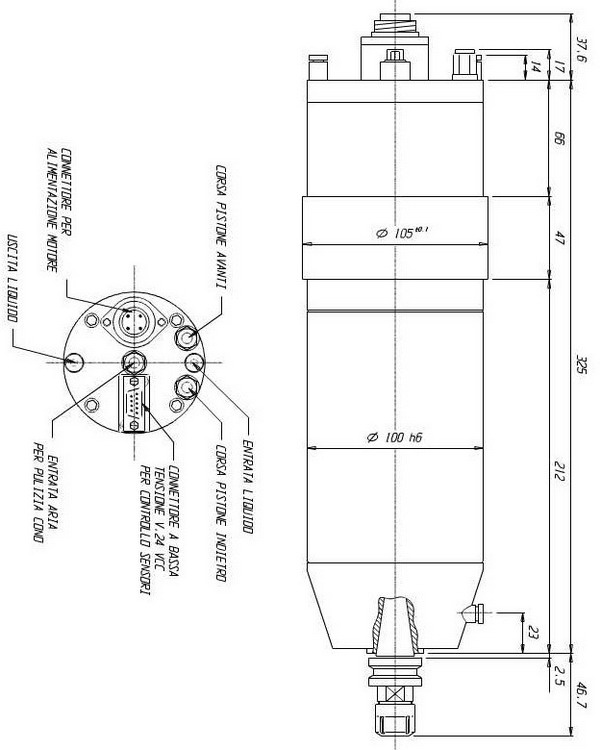

czy ktoś miał styczność z tym wrzecionem?
Interesuje mnie jak się nim steruje, czy potrzebne są jakieś specjalne układy elektroniczne?
Nie chodzi mi o obroty tylko o automatyczną wymianę narzędzi , czy odbywa się to elektrycznie czy pneumatycznie?

wrzeciono takie będę miął za 2-3 miesiące, wtedy mogę się podzielić dokładnym opisem jaki będzie w instrukcji.

Oficjalna jest taka:
1 .AF100 7/2 CU 220lub380VOLT 400HZ 24000 Obr/mim 1,80KW ISO20 łożyska ceramiczne
Cena netto – 15173 PLN
+ Wymiennik ciepła powietrzno wodny:
Cena netto - 3378 PLN
2 .AF100 7/2 CU 220lub380VOLT 670HZ 40000 Obr/min 2,20KW ISO20 łożyska ceramiczne
Cena netto - 16918 PLN
