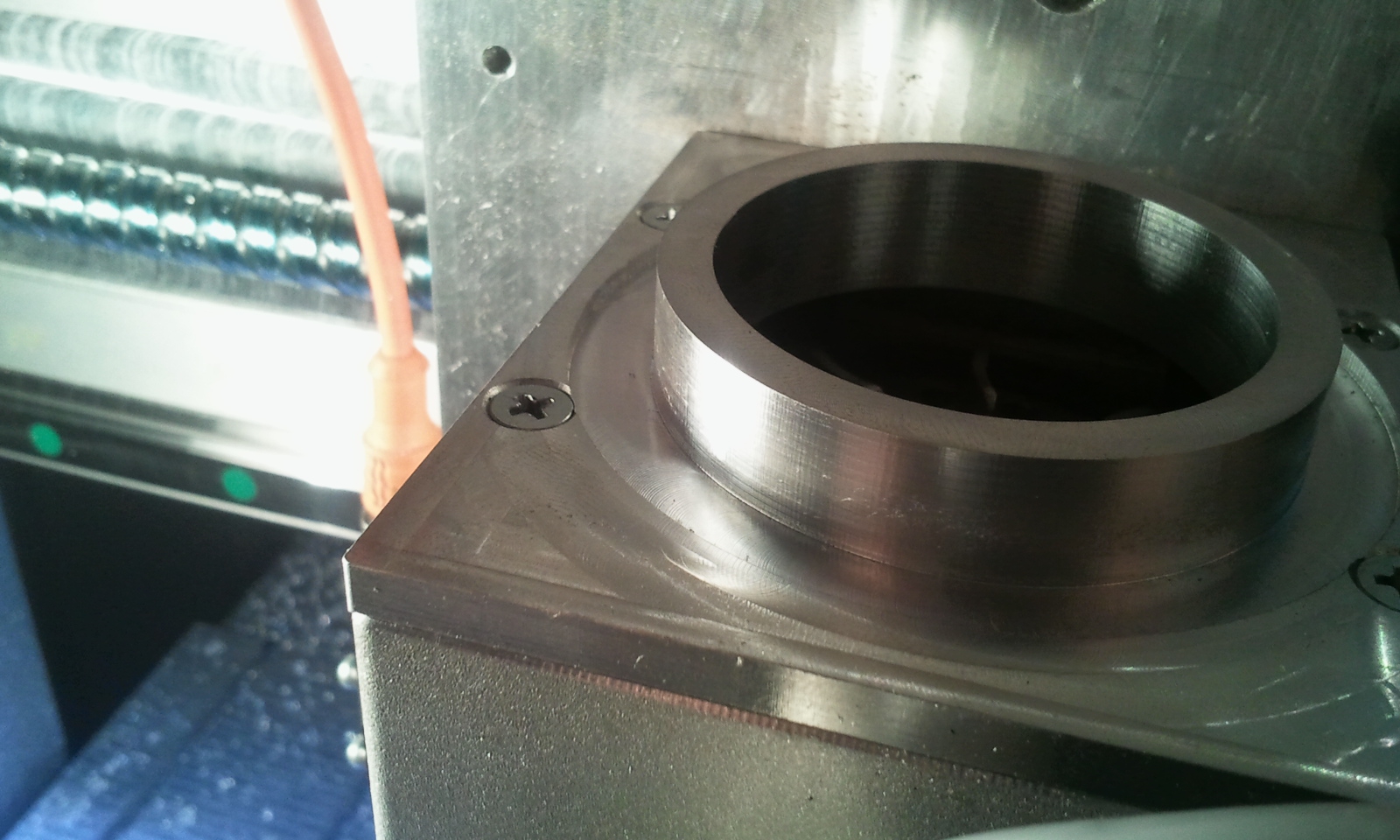

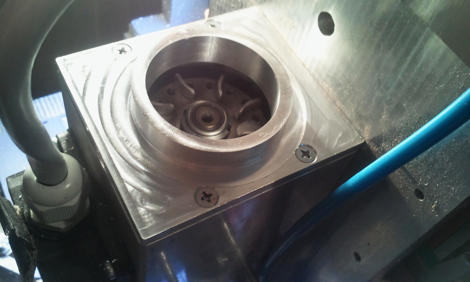

Jesli chodzi o wycie to jest na to pewny sposob.
Sprowadza się on do wyfrezowania takiego dekla jak wrzeciono ma teraz na gorze. Dekiel musi sie dać przykręcić w miejsce oryginalnego a z drugiej strony musi mieć możliwość montażu wentylatora elektrycznego. Z ośki zdejmujemy oryginalnego wyjca i zakładamy nowy wyrób który wcześniej sobie wykonaliśmy. Nowy elektryczny wentylator chłodzi nam wrzeciono dużo ciszej niż cudo zamontowane na osi.
Jak to sie nie da ?
251mz
Posty: 4540
Post napisał: 251mz » 08 wrz 2014, 21:12
Ewentualnie jeśli masz wyciąg centralny to część ciągu możesz puścić przez obieg wrzeciona...

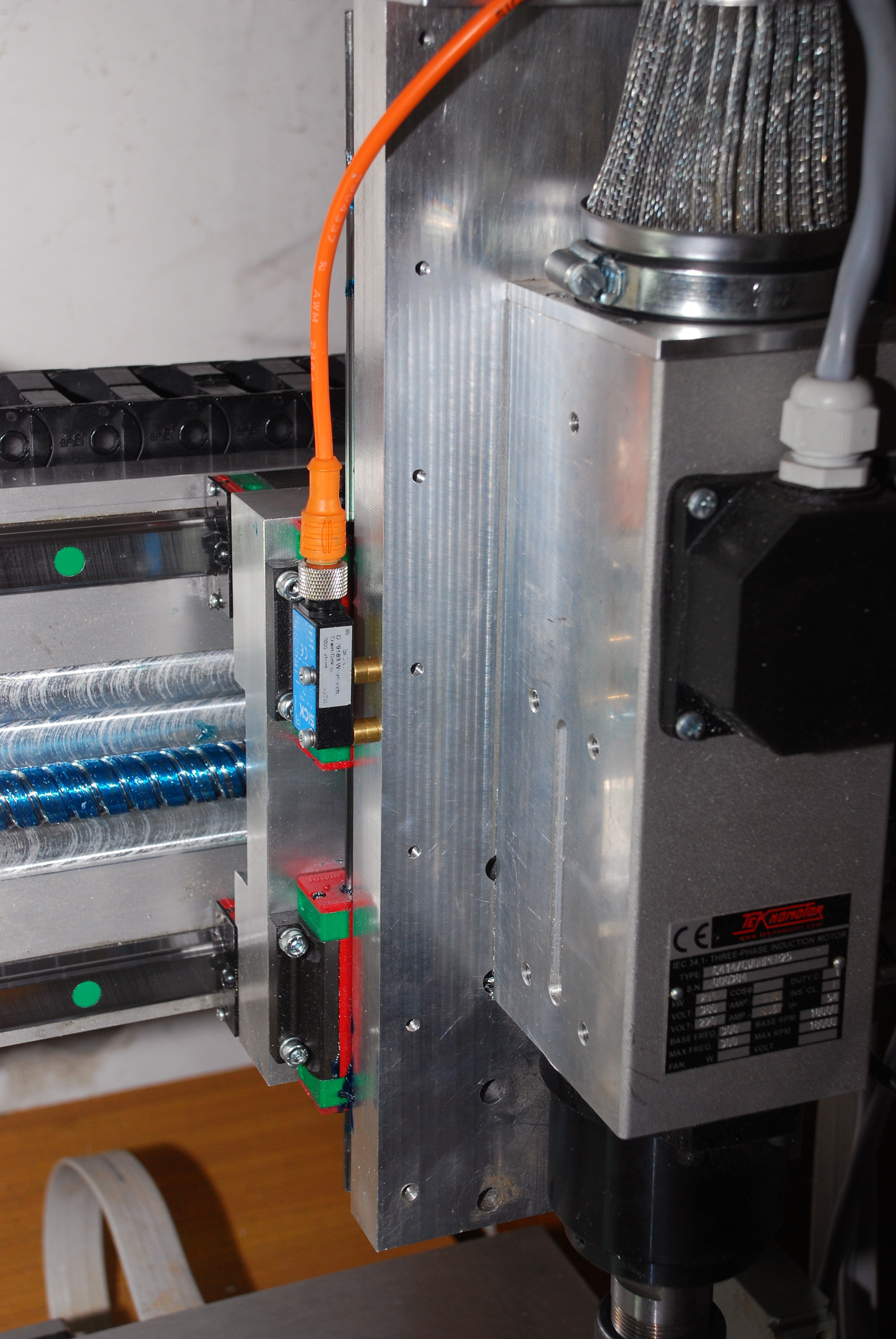

marqiz
Posty w temacie: 9
Posty: 26
Rejestracja: 19 sty 2013, 13:49
#18
Post napisał: marqiz » 25 wrz 2014, 22:27
Dawno tu nie zaglądałem ....
Wrzeciono póki co sprawuje się całkiem dobrze :)
Używam wg wcześniejszych założeń więc nie ma ze mną ciężko...
Łożyska jak szumiały po zakupie tak szumią okropnie i teraz - oczywiście jak są zimne - po rozgrzaniu jest już miodzio.
Co do hałasu to posłuchałem się rady oprawcy i od kilku miesięcy mam założony tłumik tj. filtr powietrza stożkowy (akurat można być inny ale u góry mam element który nie pozwala na filtr prosty)
+ jakaś tam gąbka w środek + dekielek DIY i jest znacznie ciszej ! :)
Mimo zmniejszenia przepływu powierza chłodzącego, wrzeciono wciąż jest lekko ciepłe.
Opcję wydu.... oryginalnego wyjca zastosuję po upłynięciu okresu gwarancji.

Orientowałeś się jak z kosztami wyważenia wrzeciona po zdjęciu wentylatora? Muszę podobny patent u siebie zastosować, bo przy 24tys RPM robi się głośno :P
Dudi1203
Posty: 1349
Lokalizacja: Pabianice
#20
Post napisał: Dudi1203 » 30 wrz 2014, 18:41
Około 300zł takie wyważanie kosztuje.
