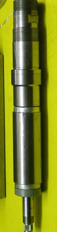

Pomijam fakt ze konstrukcja wirnika musi być przystosowana do dużych obrotów to jeszcze musi być ze specjalnej stali bo standartowa stal stosowana w wirnikach grzeje się jak cholera już powyżej 200Hz. Całą resztę można skopiować i nie ma w tym nic nadzwyczajnego. Zasadą jest aby części wirujące miały możliwie małą średnicę i masę.
Proszę zwrócić uwagę na to że wrzeciona mają wirniki o wydłużonej konstrukcji o stosunkowo małej średnicy. Bazując na standartowych wykonaniach wirników trudno znaleźć odpowiedni. Można sobie wyobrazić wirnik standartowego silnika przy np 12000 obrotów-śmierć w oczach :mrgreen:
Poniżej przykład-wał wrzeciona z wirnikiem

ALZ pisze:Proszę zwrócić uwagę na to że wrzeciona mają wirniki o wydłużonej konstrukcji o stosunkowo małej średnicy. Bazując na standartowych wykonaniach wirników trudno znaleźć odpowiedni. Można sobie wyobrazić wirnik standartowego silnika przy np 12000 obrotów-śmierć w oczach
To wszystko prawda, ale Kolega przedstawił wirnik wrzeciona szybkoobrotowego, grawerskiego lub wiertarskiego. Dla przykładu ELTE 0,8kW musi pracować na maksymalnych obrotach 24000/min, by dało się cokolwiek obrabiać. Moment obrotowy bierze się w linii prostej ze średnicy wirnika i jeśli Autor posiada silnik, który pracuje do 18000/min to będzie zniego wrzeciono pracujące od np. 2000/min.
