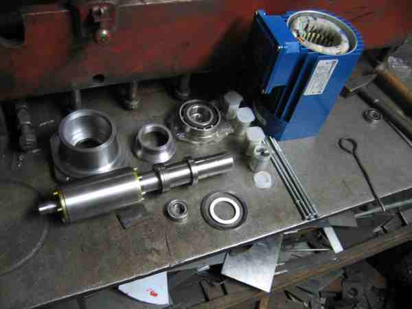

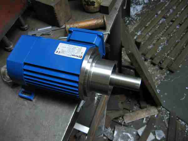

Zaczynam konstrukcję trzeciego elektrowrzeciona (poprzednie na forum) tym razem wysokoobrotowego. Dziś przyszła przesyłka z silnikiem "dawcą" którym jest silnik do napędu pił tarczowych pospolicie zwany jamnikiem o mocy 1,5 Kw. Wielkim plusem tego silnika jest wirnik w którym pręty są całkowicie osłonięte przez żelazo wirnika i jest mniejsze prawdopodobieństwo jego rozerwania.
Założenia i dane techniczne:
-z orginału pozostaje stojan, wirnik i tylny dekiel
-zakres obrotów: 1000~14000 obr/min
-łożyskowanie parą łożysk skośnych
-tuleje zaciskowe i tu mam dylemat między ER25 (3-16mm) i ER32 (3-20mm)
-chłodzenie obcym wentylatorem lub cieczą
to by było na tyle założeń.
Zdjęcia "dawcy"

Z Twoich założeń wykluczył bym tylny dekiel, na oko widać że nie wytrzyma tych obrotów.
Także nie komplikowałbym sprawy ułożyskowania bo dostaniesz takie łożyska o podwyższonych obrotach, nie wiem jakie tam są łożyska ale wysokoobrotowe zwykłe chyba podejdą.

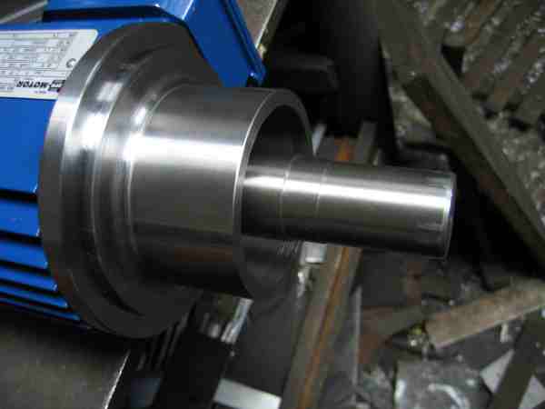

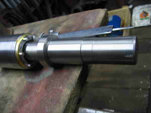

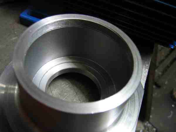

Przeszlifowany wałek i gotowy dekiel przedni. Dzisiaj kupiłem łożyska a w tygodniu będe mieć tulejki.

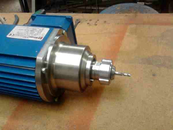

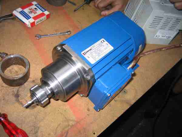

Postępy oczywiście są, przed chwilą skończyłem i uruchomiłem po raz pierwszy. Na razie bez falownika tylko bezpośrednio z sieci. Wszystko jest w porządku ale jak na razie nie podoba mi się praca łożysk ale sądze że to się zmieni po kilku godzinach pracy. Dwa zdjecia robione telefonem niestety marnej jakości wieczorem zamieszczę lepsze.

Tomek155 pisze:Wszystko jest w porządku ale jak na razie nie podoba mi się praca łożysk
tzn. chodzą głośno ,grzeją się ? Wygląda to bardzo przyzwoicie i czekamy na dalsze fotki :wink:

Po prostu są głośne, ale sądzę że jak trochę popracują to się ułożą lecz ogólnie mówiąc jestem zadowolony z efektu. Na pierwsze testy frezowania bedzie trzeba jeszcze trochę poczekać bo reszta konstrukcji jeszcze nie gotowa. Wieczorem zrobię lepsze zdjęcia.
[ Dodano: 2009-09-06, 17:30 ]
Problem łożysk nie dał mi spokoju więc rozkręciłem i sprawdziłem co i jak. Po bliższych oględzinach biezni i kulek okazało się że łożyska są wadliwe bieżnie i kulki wyglądają dziwnie nie sa idelanie gładkie choć to łożyska ZKL 7207 A P4. Jutro będe się domagał reklamacji. A teraz na szybko założyłem zwykłe łożyska kulkowe FŁT. Po podłączeniu falownika osiągnołem 12,500 obr min bez problemu wszystko pracuje ładnie i cicho z pewnością można kręcić jeszcze wyżej. Obiecane zdjęcia:

Tomek155 pisze:Po bliższych oględzinach biezni i kulek okazało się że łożyska są wadliwe bieżnie i kulki wyglądają dziwnie nie sa idelanie gładkie choć to łożyska ZKL 7207 A P4
Ciekawe jaki będzie finał sprawy :wink:
ALZ
Posty w temacie: 8
Posty: 3433
Lokalizacja: Śląsk
Post napisał: ALZ » 09 wrz 2009, 13:13
Nie znam przypadku aby ktoś taką reklamację uznał, pęknięcie koszyka i przytarcie powierzchni się zdarzały ale po półrocznej ekspertyzie u producenta. Trzeba liczyć na to że sprzedawca to weźmie na siebie. :mrgreen:
