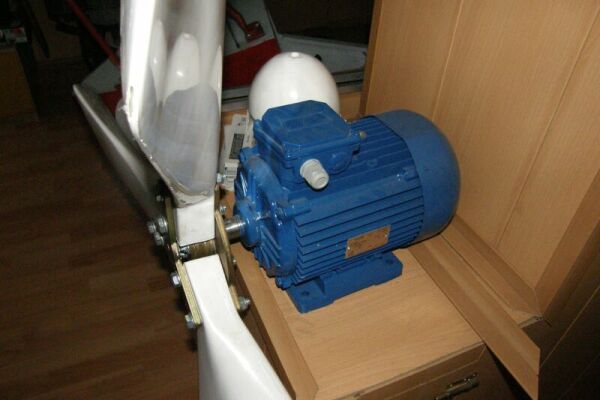

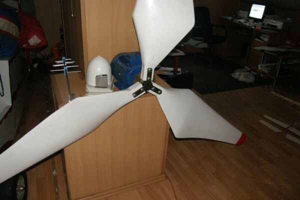

Post napisał: bartuss1 » 27 gru 2009, 22:59
generator 3 fazowy 2,5kW, srednica tarczy 2,5m, najwieksza cieciwa łopaty około 400mm, profil clarkY około 6%, łopaty wykonane z poliestru łączone na srodku, nasada łopaty pelny odlew zywiczny, producent zaleca aby łopaty były luzno mocowane do piasty - zapewne chodziło mu o moment reakcyjny, bo wiatrak ma tendencje do "myszkowania" jakby szukał wiatru - zaobserwowałem to na moim doswiadczalnym, rozruch podobno przy wietrze 5m/s, jeszcze go nie odpalałem, na wiosce se postawie jak skoncze remont chaty, nie wiem jeszcze czy podłącze do tego baterie 25 akumulatorów (tak wynikło z obliczen wg markcompa) czy bezposrednio grzałki do ciepłej wody

ja jak rozmyślałem nad wiatrakiem to zdecydowałem że lepiej zamieć energię na ciepło - grzałki
z akumulatorami to za duzo strat na wejsciu jak i wyjściu
a jak rozwiązaleś układ burzowy ?

Post napisał: bartuss1 » 27 gru 2009, 23:13
jeszcze tego nie rozpracowałem do konca, ale mysle nad piastą z regulowanym skokiem i drązek od piasty do jakiejs płaszczyzny oporowej która od zbyt silnego wiatru pociagnie wajche i łopaty będą hamowac na ujemnych kątach - widziałem takie rozwiązanie w modelist konstruktorze zastosowane w poduszkowcu - gazetka z lat 80 tych z pionierami w środku i czerwonymi chustkami :D
trzeba bedzie tylko wycechowac powierzchnie np dla wiatru powyzej 15 m/s
