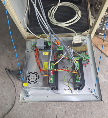

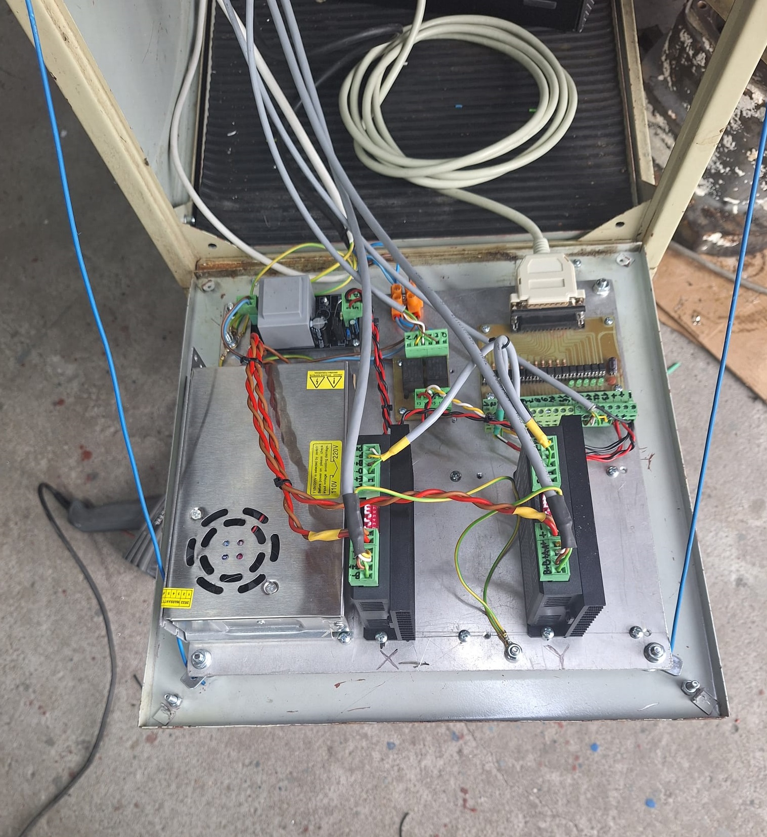

Re: Elektrodążarka BP-95D na LinuxCNC

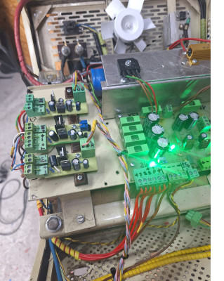

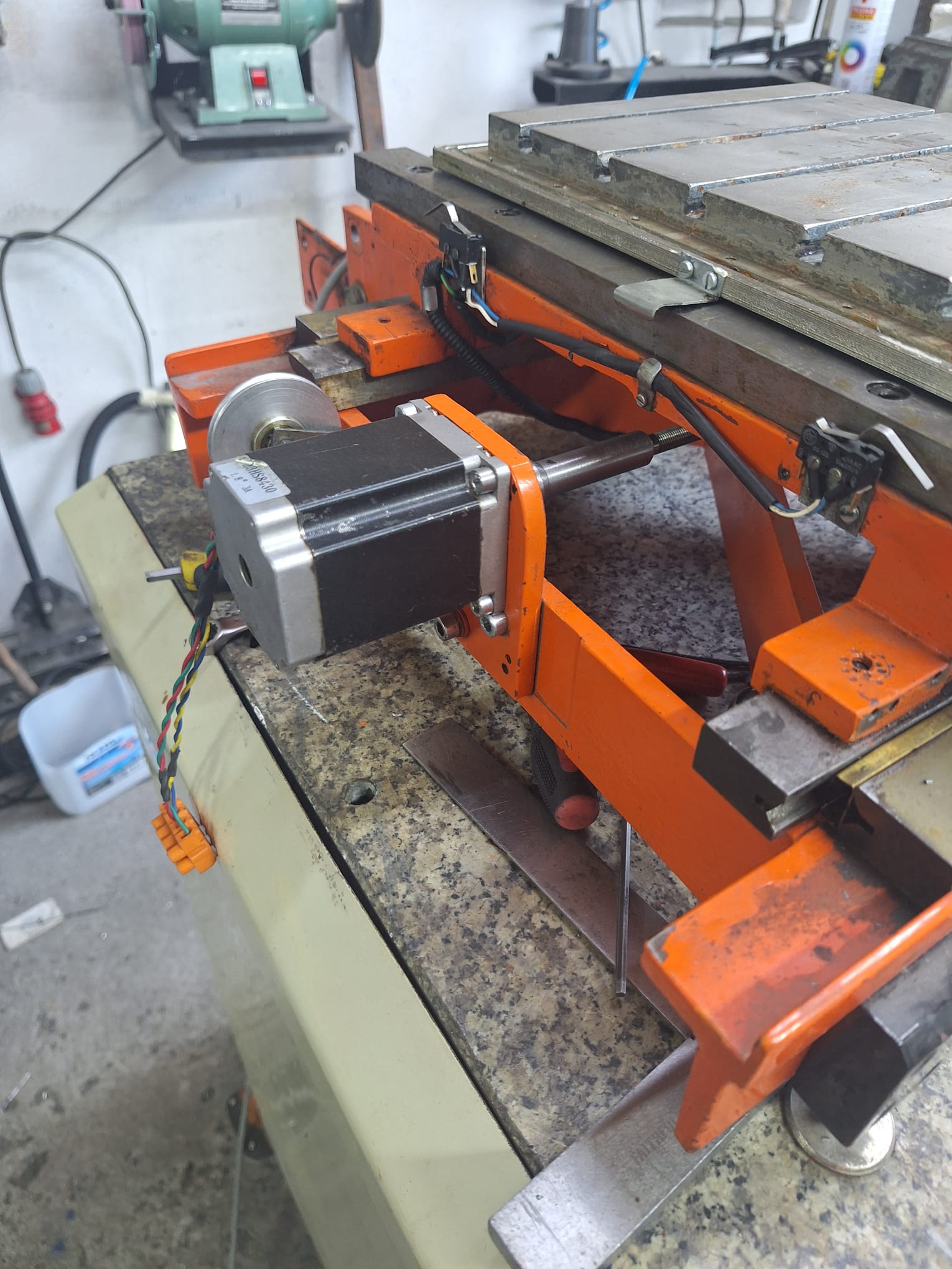

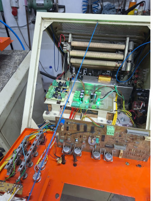

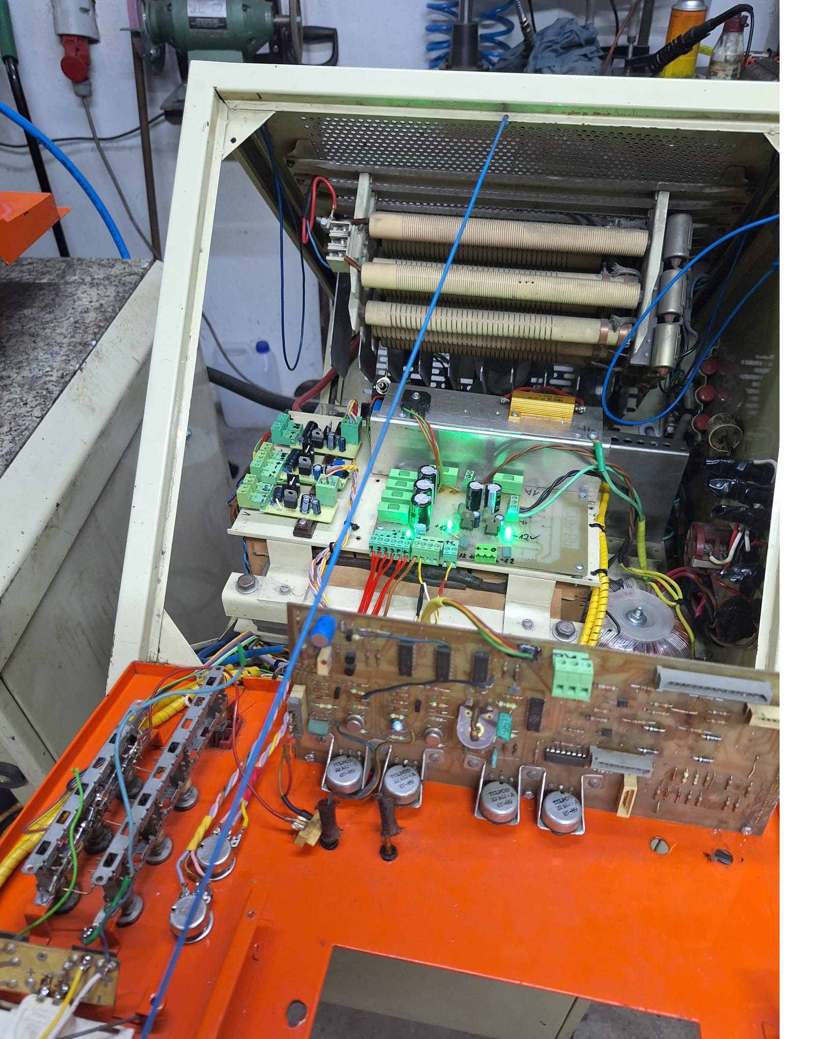

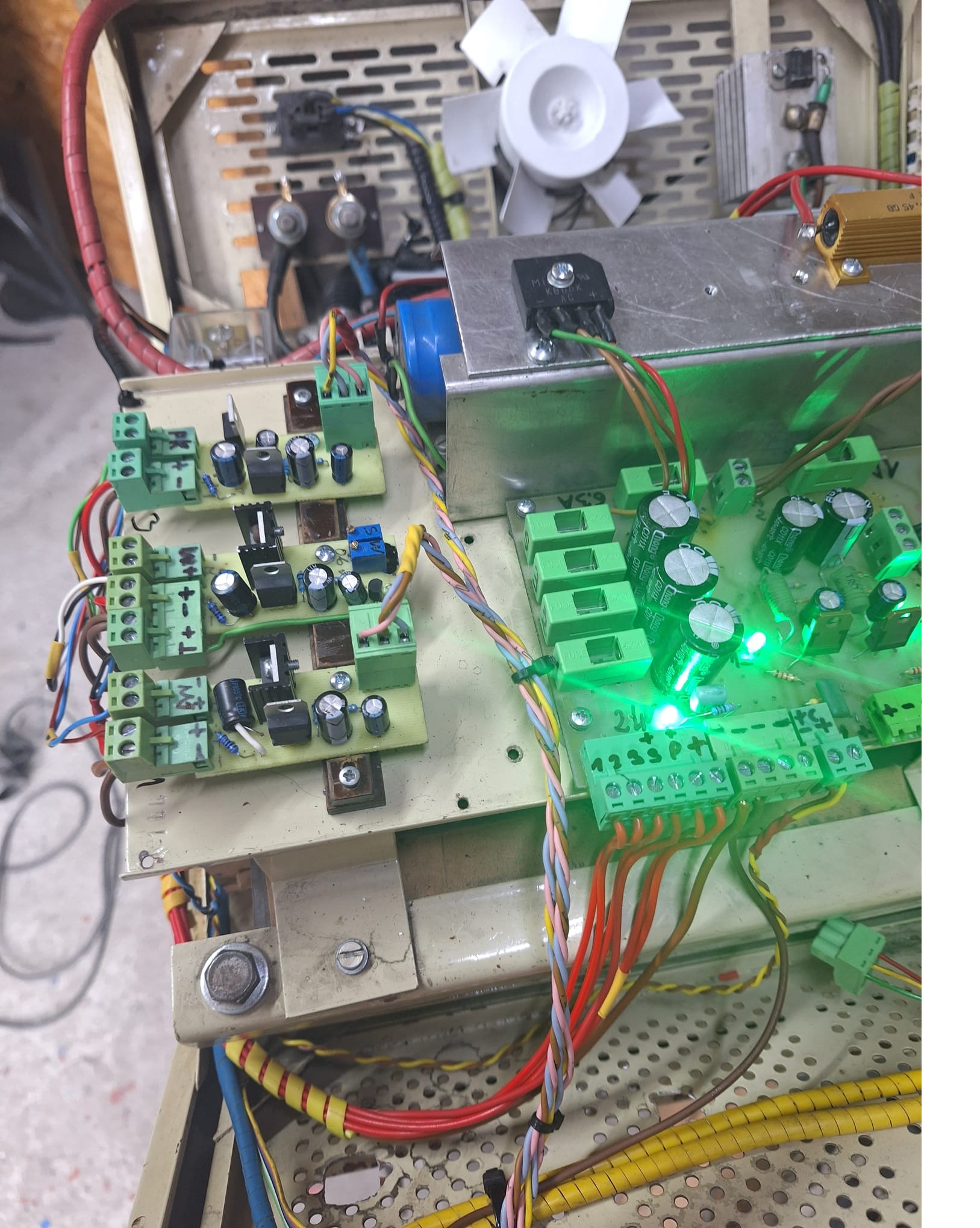

Małe postępy są. Redukcja gabarytów sterowania do minimum. Wywalił z 3/4 tej szafy. Dorobione własne sterowanie silników podajnika i pomniejszone do minimum. Nowe płytki wykonane pod to zadanie.
Silniki podajnika rozebrane przesrwisowane. Pierwsze testy podajnika
https://www.youtube.com/shorts/wvOtfSZ5UK0
Dorobione sterowanie CNC też kompaktowo zamykane w szafie.
I cale to sterowanie maszyny nie jest już wielkości "rubina"
No i pierwsze iskry. Coś tam nie działa ze stykiem drutu jak powinno jeszcze, ale to kwestia dopracowania. To tylko pierwszy test jedynie. W każdym razie bliżej jak dalej.
https://www.youtube.com/shorts/Lxy915RRTEE
Panowie pytacie o rzeczy których nie wiem bo skąd mogę to wiedzieć ?. Pierwszy raz odpalona i ten filmik, że już ruszyła i działa. Teraz jak to pójdzie w robotę i coś wypali to jakieś odniesienie będzie dopiero większe. Na razie to nie mamy o czym dalej dyskutować tak naprawdę. Poza tym, że ruszyła i działa z LinuxCNC to nic więcej nie wiem.
Nie obyło się bez problemów programowych. Potrzebny był dodatkowy komponent pod RTAI i pare innych po drodze. Ale claude powoli to wszystko ogarnął i dostosowaliśmy, że jest prawie dobrze. Jakaś kosmetyka programowa będzie na 100% jeszcze wychodziła, ale to ogarnie się na bieżąco przy pracy już.
