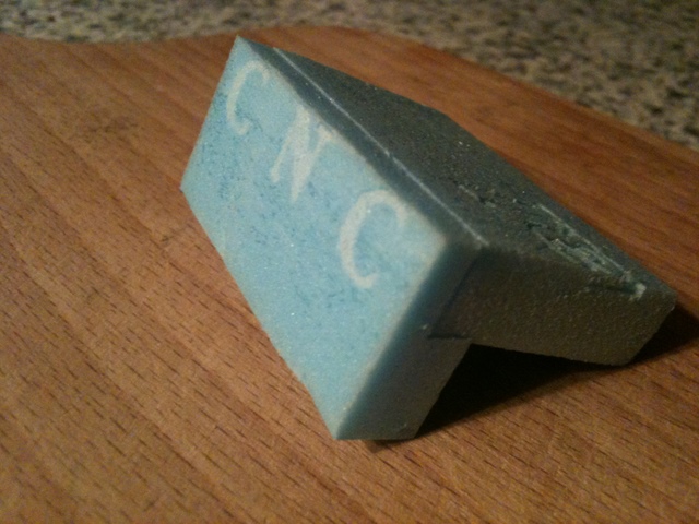

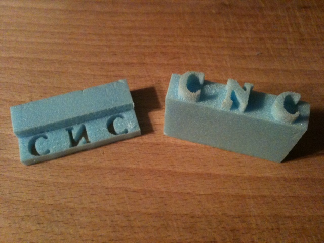

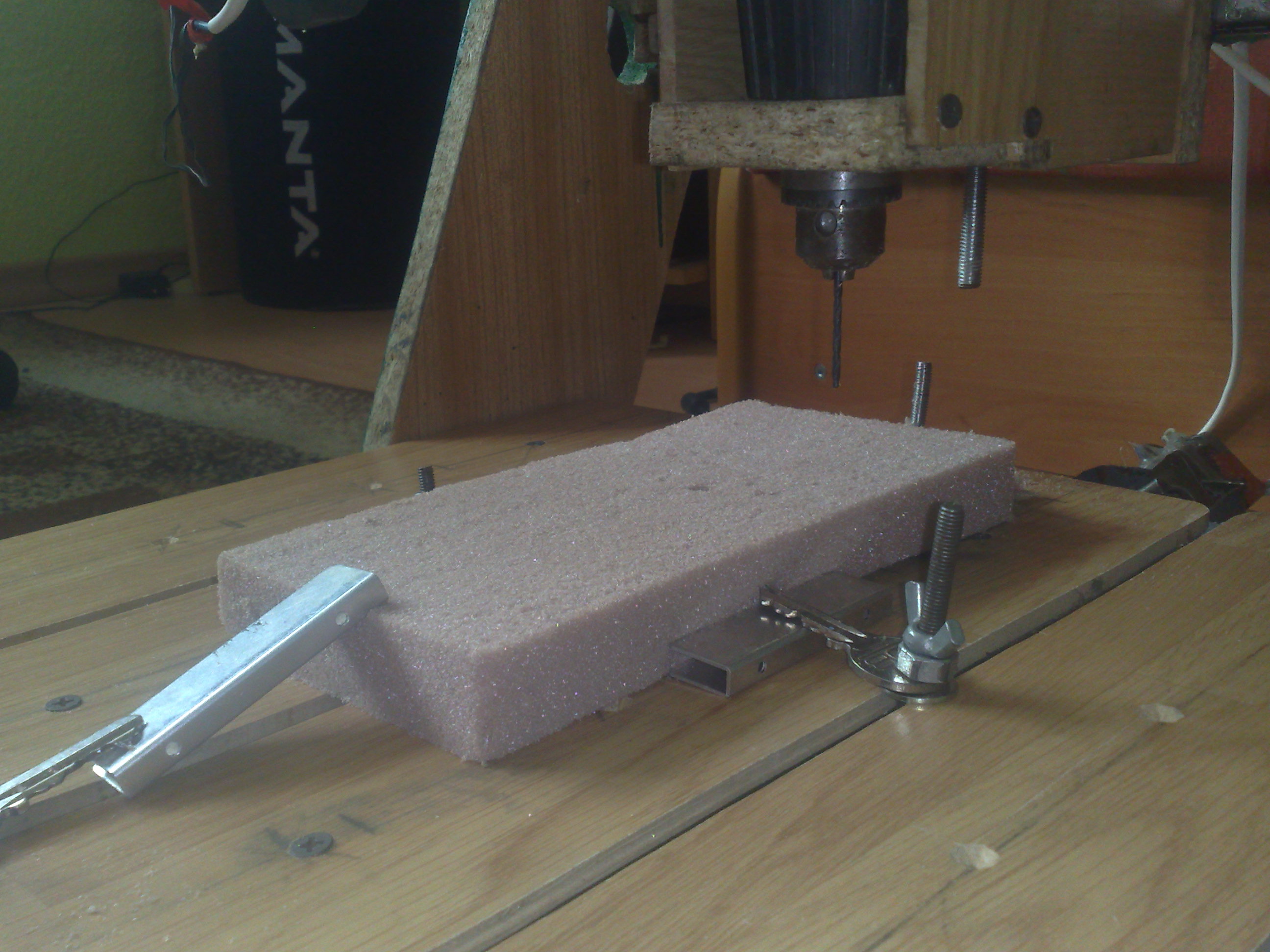

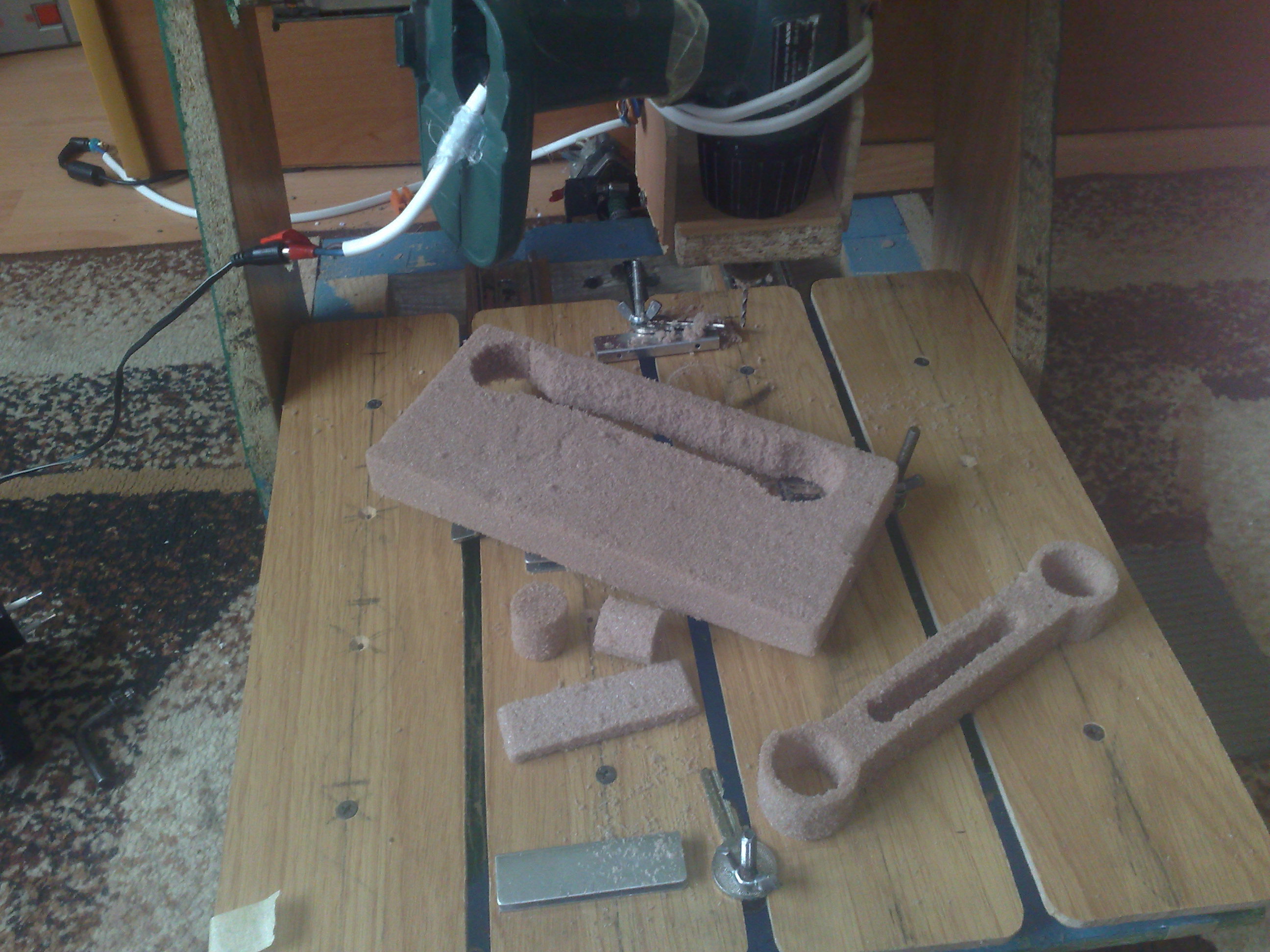

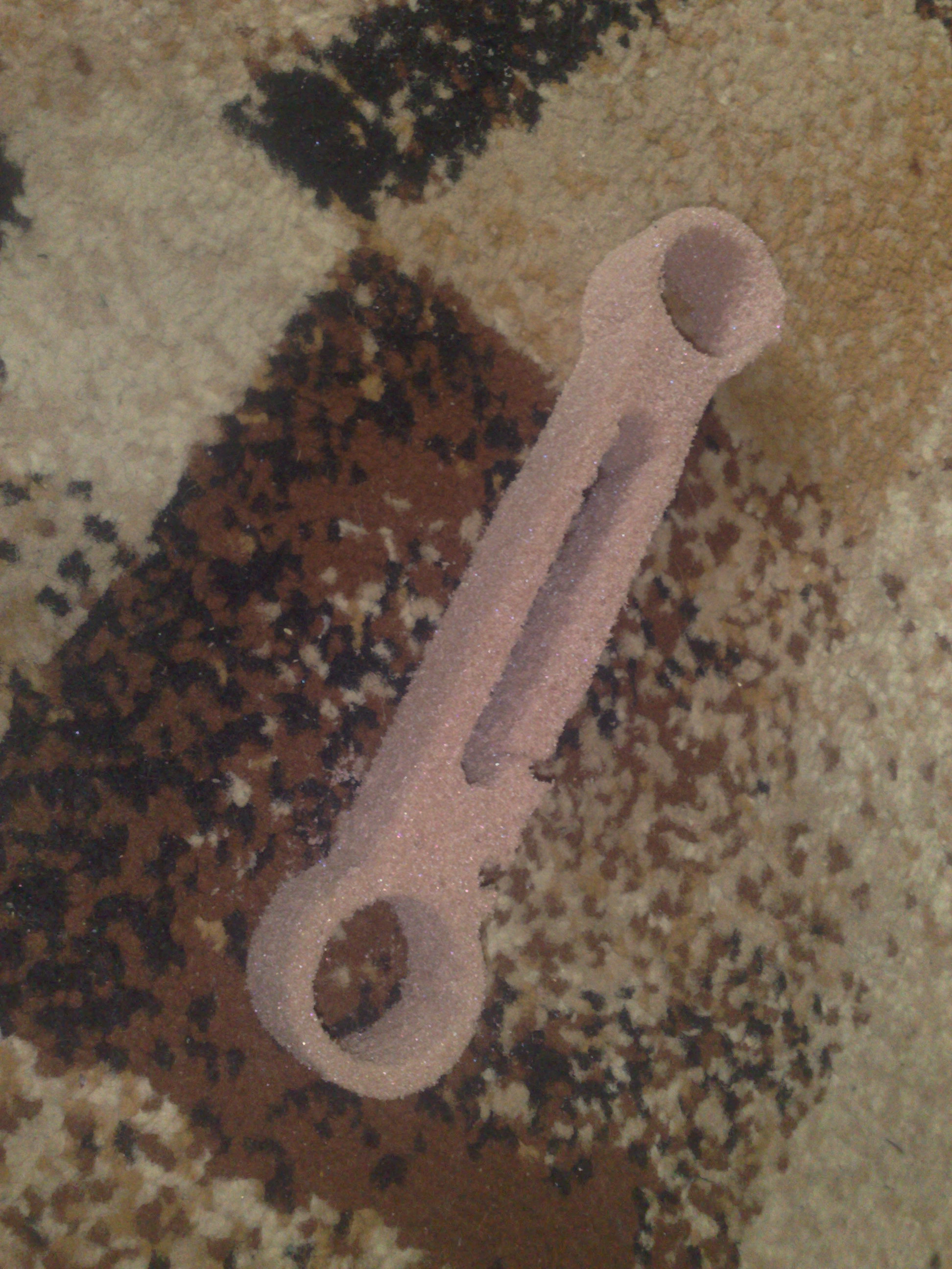

małe frezowanie
Zrobiłem mały błąd iż średnica wiertla była za duza do cienkich ścianek(mala nauczka:P)...
ale rezultat w miarę zadowalający.
Muszę kupić styroodur bo ponoć lepszy...
Ktos tam z forum pytał niedawno jak podłączyć stół ze śruba więc w tym klocku wywiercona jest dziura i nabita jest środek nakrętka . Pozdro

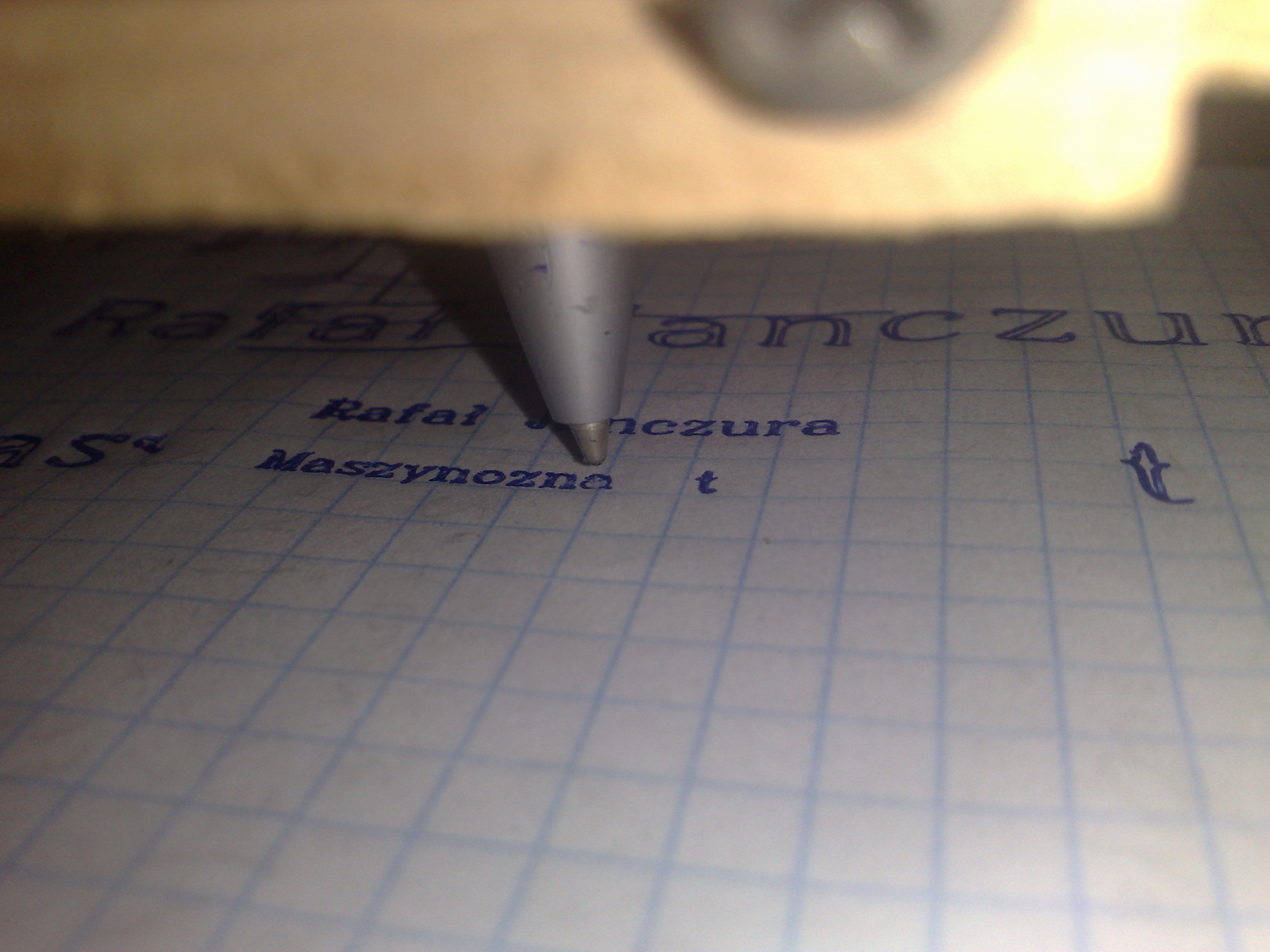

[ Dodano: 2011-09-12, 00:00 ]
Próba podpisywania zeszytów i sprawdzenie dokładności i możliwości...
Jak dla mnie zadowalająco chociaż nie miałem cienkopisu ale
gdy kupie postaram się zrobic jeszcze mniejsze!
