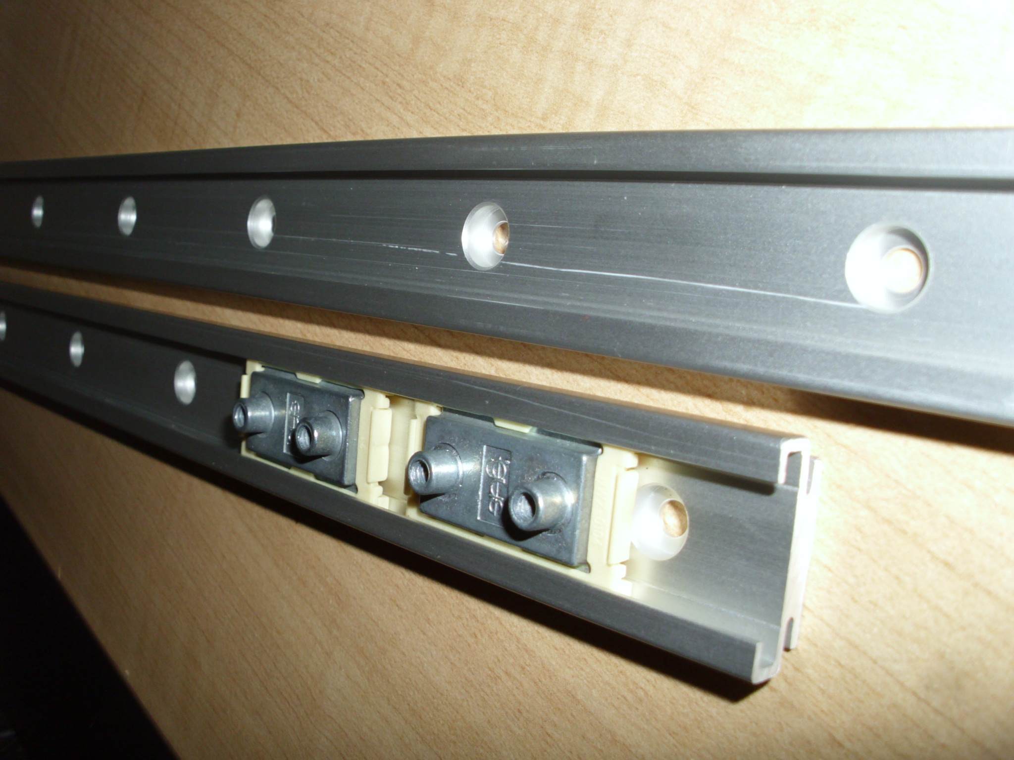

dudis69
Posty: 1417
Lokalizacja: okolice
Post napisał: dudis69 » 17 gru 2011, 22:58
Ostatnio znalazłem całkiem niezłą, przynajmniej tak mi się wydaje alternatywę odnośnie prowadnic szufladowych...
Oryginalne Igus wym. szyny 700x26x9 z dwoma wózkami i wkładkami z igliduru
...cena przystępna i raczej biją na głowę szufladę :mrgreen:

Post napisał: cinematic2 » 17 gru 2011, 23:38
Oferta Igusa tylko z pozoru wygląda na porządną, czytaj profesjonalną.
Swego czasu też byłem "podpalony" ich produktami mając nadzieję na obniżenie kosztów moich "wynalazków".
Niestety szybko poczułem lądowanie na ziemi. Twardej ziemi.
Wszystkie te ich wkładki, prowadnice, ślizgacze itp z Igiduru i innych plastików to można sobie na choince na Święta powiesić.
Będą cieszyć dzieci.
Do konstruowania urządzeń się nie nadają.
Kompletnie nie trzymają wymiaru.
Na 4 prowadnice (alu+coś teflonowatego) z wózkami (Igidur), z jednej dostawy każda miała inne luzy.
I to luzy kompletnie nie do przyjęcia.
Nożykiem potrafię wydłubać wóżki które będą miały lepszą powtarzalność i mniejsze luzy.

Post napisał: dudis69 » 17 gru 2011, 23:48
cinematic2 pisze:Oferta Igusa tylko z pozoru wygląda na porządną, czytaj profesjonalną.
Do konstruowania urządzeń kompletnie się nie nadają.
Na 4 prowadnice (alu+coś teflonowatego) z wózkami (Igidur), z jednej dostawy każda miała inne luzy. I to luzy kompletnie nie do przyjęcia. Nożykiem potrafię wydłubać lepsze prowadnice. Będą miały lepszą powtarzalność i mniejsze luzy.
cinematic2, jednak zejdź na ziemię i czytaj uważnie co napisałem...
dudis69 pisze: i raczej biją na głowę szufladę
dudis69 pisze:Ostatnio znalazłem całkiem niezłą, przynajmniej tak mi się wydaje alternatywę odnośnie prowadnic szufladowych...
Albo odwrotnie :mrgreen:

Post napisał: tuxcnc » 18 gru 2011, 00:12
dudis69 pisze:...cena przystępna i raczej biją na głowę szufladę :mrgreen:
Cena porównywalna z łożyskami liniowymi na wałkach.
Jakość nie.
