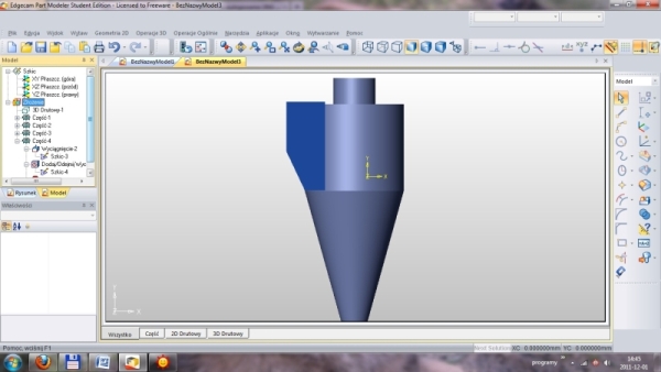

Załącząłem w programie Edgecam part modeler modelować cyklon wraz z wlotem powietrza.
I wszytsko szło ok, cyklon jest, jest górny pionowy króciec wylotowy, jest wlot poziomy ... i z nim jest problem.

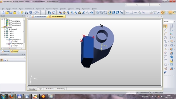

Chodzi o to żeby ten ciemno niebieski krócieć wlotowy zamykał się osiowo do górnej osi cyklonu (kolor jaśniejszy niebieski).
Na załączonych rysunkach zaznaczyłem mniej więcej o co chodzi (na czerowno krzyżyki obecnego końca króćca wlotowego, a na czarno ...miejsce gdzie ten króciec powienien się końcyć).
Jakie operacje nalezy wykonać żeby to zrobić?
Z góry dziękuję za pomoć.

wymiary są dowolne :), chodzi mi bardziej o wizualizację 3D takiego cyklonu
Tak to mniej wiecej wygląda:
http://www.google.pl/imgres?q=odpylacz+ ... tx=6&ty=90

Oto rozwiązanie :)
cyklon.zip
(22.8 KiB) Pobrany 422 razy
