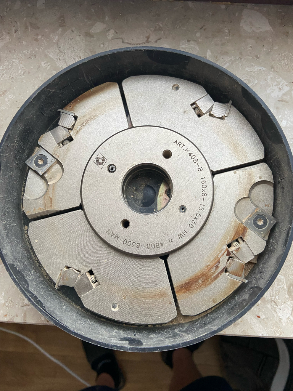

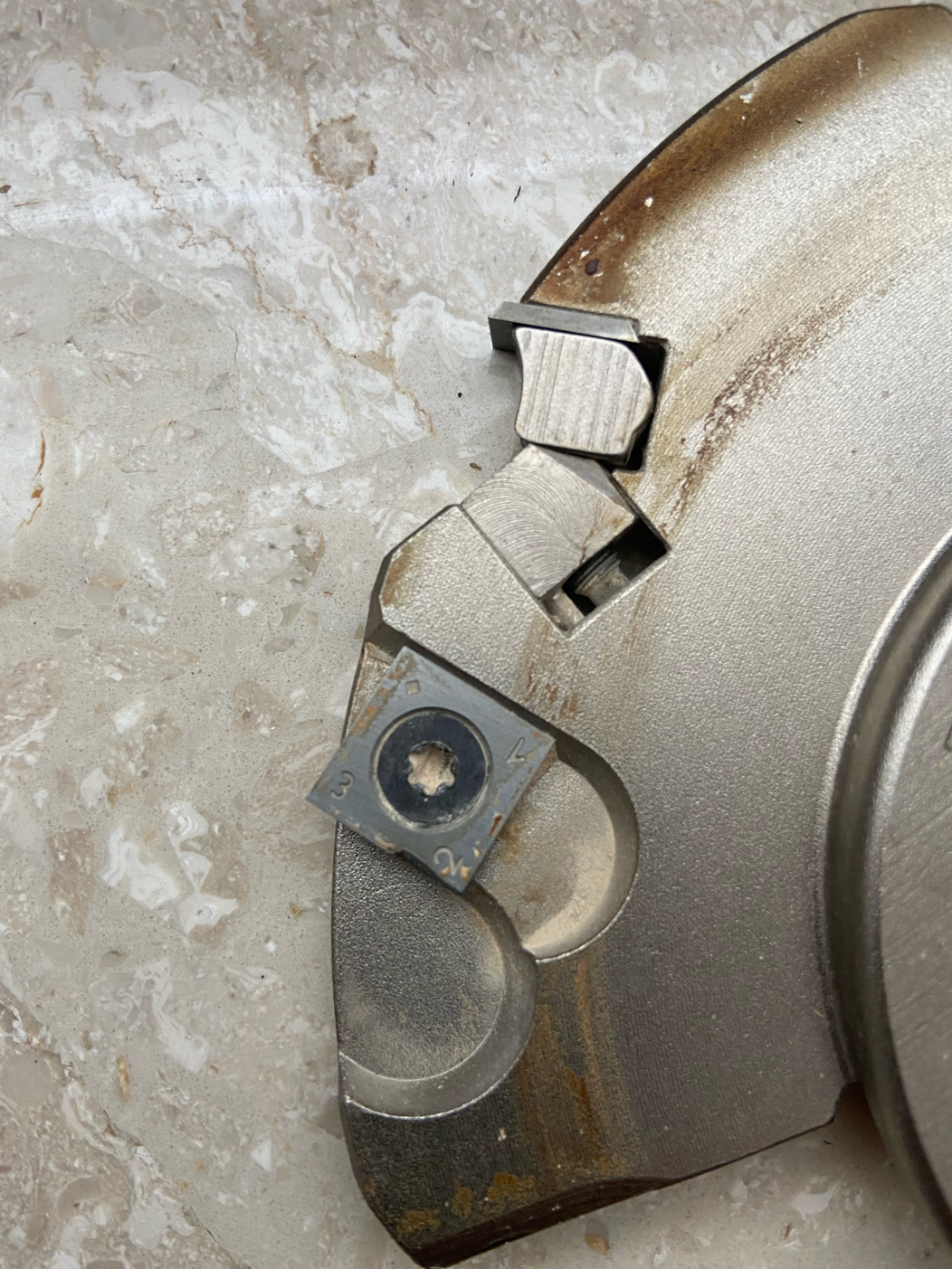

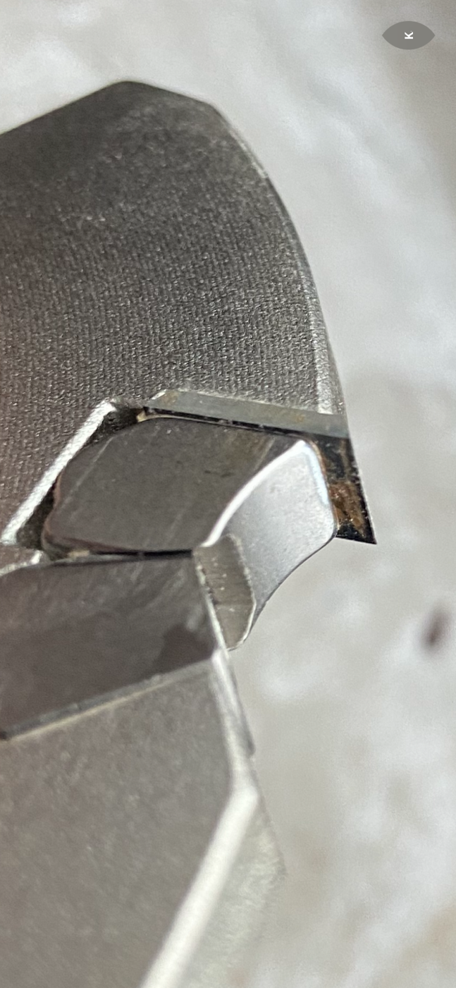

Kolega kupił fajny frez za 1500pln a potem wjechał nim w mdf i wyszczerbił nożyki. Nożyki sa parami - jedne podcinają słoje/drewno, drugie frezują. Te do frezowania też mają otwór ale nie do centrowania raczej bo niedokładne. To chyba hss ale prosty kształt przekrój trapez. Kąty 45 stopni. Grubość 1.5 mm, 7.5mm długość dłuższej podstawy trapezu.
Z czego to robić? I jak to robić? A może ktoś wie, gdzie to dostać? Kolega stracił kontakt.

Często głowice do drewna mają płytki wykonywane przez producenta danej głowicy. Trzeba pytać producentów narzędzi do obróbki drewna. Możesz próbować w Faba Baboszewo.

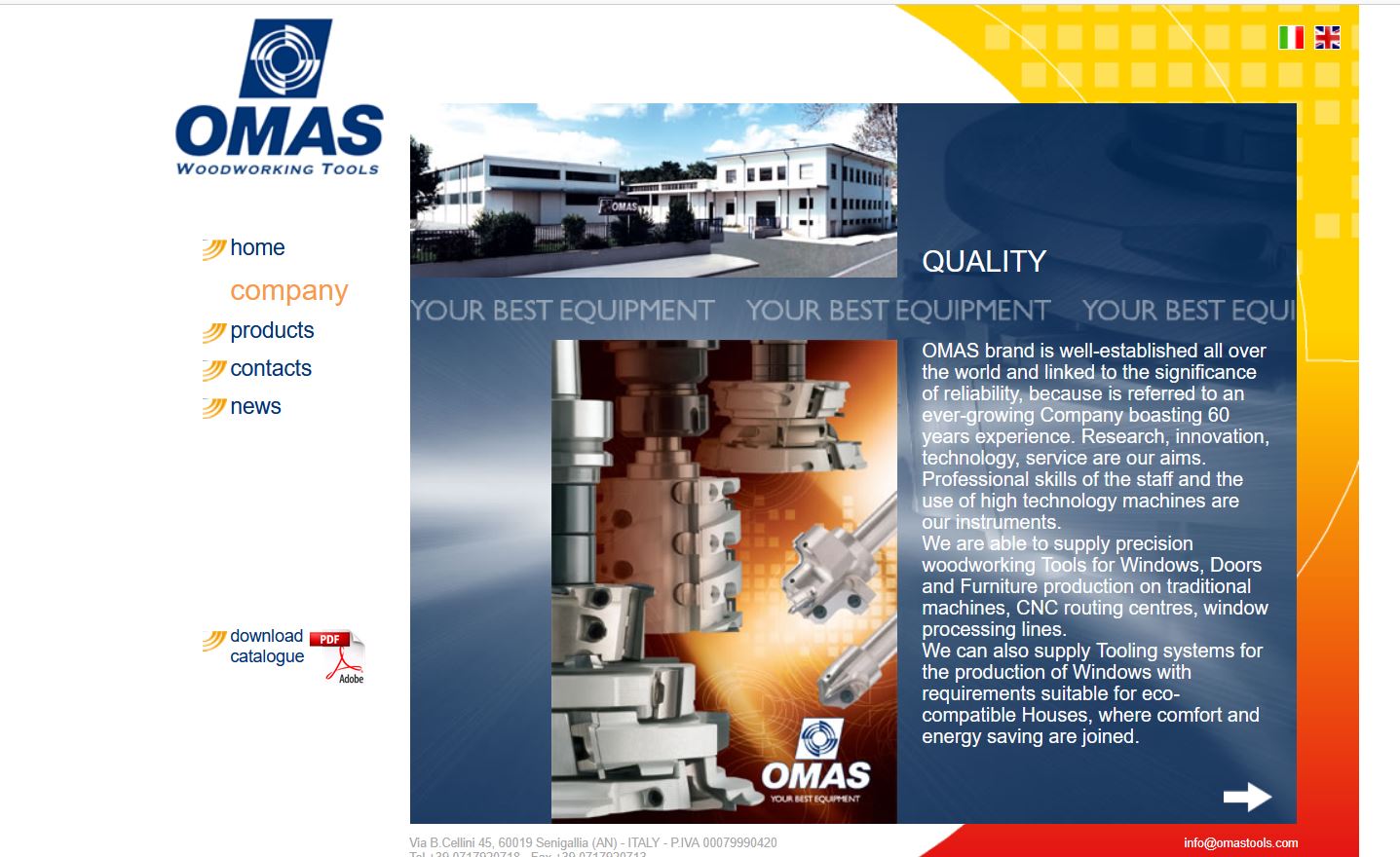

Znaczek podobny do globusa.

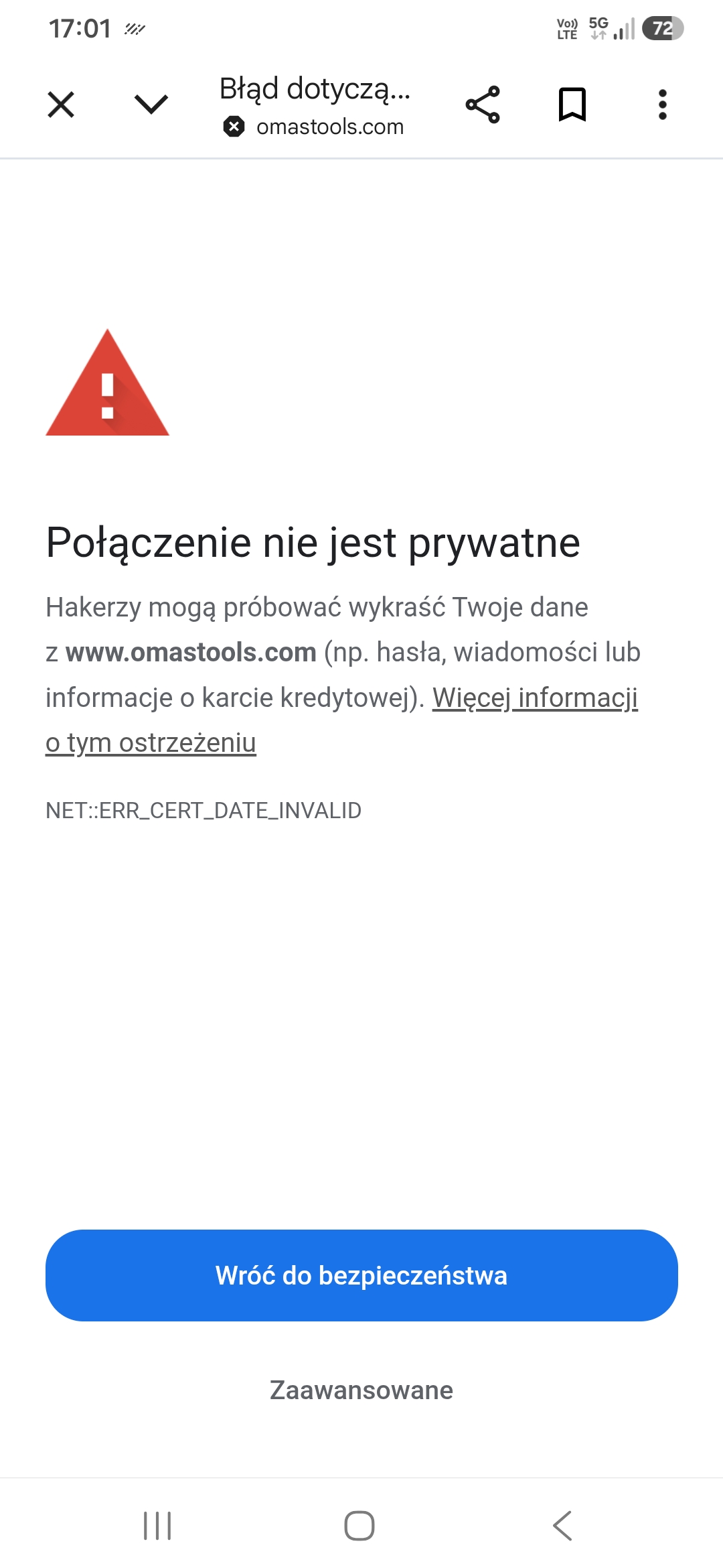

Co to za link?
Mariusz.

Link do producenta głowicy. Obrazek

Mi nie otwiera.

Standard we Włoskich stronach firmowych, nic nie aktualizują, o zabezpieczeniach zapominają i później przeglądarka sypie błędami. Ja ich narzędzi używałem kilka lat temu i logo od razu rozpoznałem. U nich certyfikat bezpieczeństwa ssl/tls stracił ważność, stąd też błąd u ciebie.

Wygląda na Standardowy nożyk z HHS 14x14mm ?
Piszesz że ma 7mm??

Wielkie dzięki, Koledzy :) Znalazłem konkretnie te, o które chodzi wcześniej na innej stronie dzięki koledze w prywatnej wiadomości. Nawet nie hss tylko karbidowe. I nawet nie tak drogo chyba 15-20 funtów za 10 sztuk tych mniejszych.
