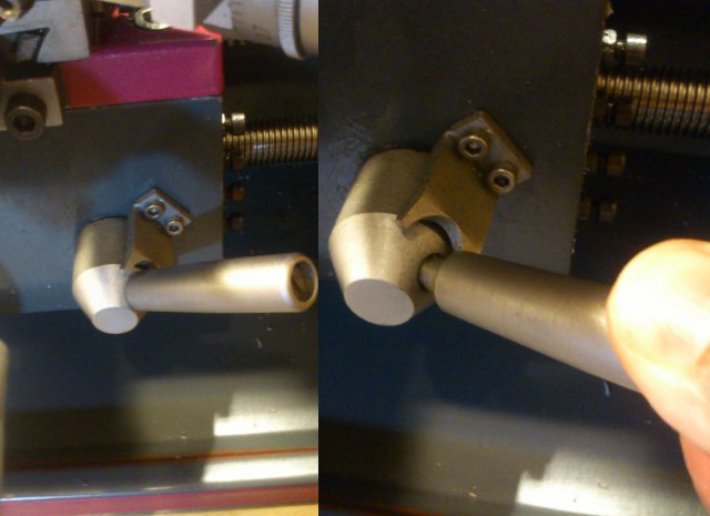

A tak to zrobiono w Opti180x300:
Żeby przełączyć trzeba odciągnąć uchwyt (jest na sprężynie) . Z jednej strony dobre bo jest pewność że posów nagle się "sam" nie załączy, ale kiedy trzeba szybko rozłączyć...

grg12 pisze:Z jednej strony dobre bo jest pewność że posuw nagle się "sam" nie załączy, ale kiedy trzeba szybko rozłączyć...
A wystarczyłaby kulka ze sprężynką, i ew. robaczek regulujący docisk...
