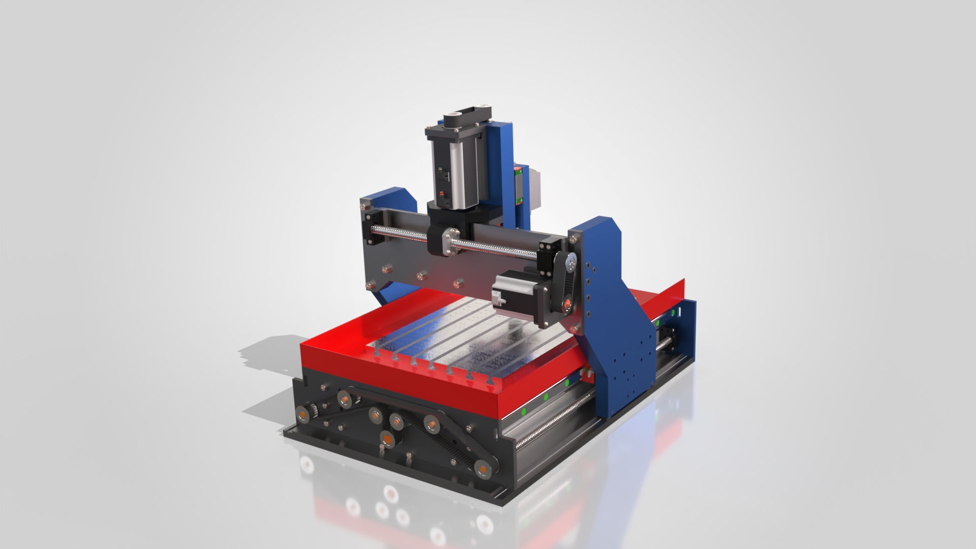

Witajcie.
Koledzy projektuję sobie pierwszą frezarkę do drobnych rzeczy z aluminium, pole robocze 450mm x 300mm.
Czy takie rozwiązanie napędu posuwu bramy ma sens?
Dwie śruby kulowe C5 16mm i centralnie jeden serwomotor 1000W 4.5Nm napędzający je za pomocą paska zębatego szerokości 25mm.
Zleży mi bardzo na ograniczeniu miejsca mam je wyliczone wręcz na styk.
Brama będzie wykonana dość ciężko z aluminium o grubości 30mm PA13, wózki HIWIN w osi X, Z HGH20CA a w osi Y HGW30CC + mokry chińczyk 2.2KW
Czy dwie śruby 16mm wystarczą do napędu posuwu bramy? Czy zmienić śruby na 20mm? W osi X i Z będą śruby 20mm i również planuję połączenie pasem 25mm ale tu będzie niewielka odległość ok 120mm. Czy jeśli to dobrze zaprojektuję to zastosowanie połączenia serwa ze śrubami pasem 25mm w przełożeniu 1:1 będzie powodować utratę w precyzji?
Czy warto stosować przełożenie 1:2? Nie zależy mi na szybkości, nie będzie to produkcja seryjna.
Pozdrawiam.

Re: Dwie śruby w osi napedu bramy i jeden serwomotor
Max_Siedlce pisze:Muszę przyznać że jak żyję prawie 60 lat nie spotkałem tak mało przyjaznej społeczności.
mając tyle lat powinieneś mieć cierpliwość - ja mam 51 i mam
Piszesz że masz mało miejsca a nie bierzesz pod uwagę osłon które zajmują często 2 razy więcej niż maszyna. Chcesz frezować jakościowo aluminium to musisz mieć jakieś chłodziwo - gdzie to ma wszytko spływać?
wymyśliłeś sobie minimalną gabarytowo maszynę ale nie bierzesz pod uwagę ile syfu na 2 metry w około będzie po 5 minutowym frezowaniu alu.
Podsumowując - stała brama, jedno serwo, jedna śruba oraz brak pasków - sztywniejsza i prostsza konstrukcja.

Wiesz często udzielam się na różnych forach/grupach tematycznych, realizacji dźwięku/programowania/elektroniki i zawsze początkującej osobie nie odmówię porady, instrukcji czy pomocy w końcu każdy kiedyś zaczynał i był zielony. Warto sobie pomagać.
Myślałem oczywiście o stałej bramie i mocno to rozważałem, niestety pole robocze źle wcześniej napisałem nie 450 a min wymiar rack to 480mm wiec to co zrobiłem ma pole użyteczne minimalnie większe 500 x 300. Przy tej konstrukcji zmieściłem się w wymiarach na które mam miejsce idealnie 850mm x 540mm używając w ruchomej bramie aluminium o grubości 30mm i w poprzek 50mm wzmocnione płytą stalową z tyłu 12mm oś Z 35mm Powinno to być raczej stabilne. Brama stała to dobre rozwiązanie, jednak wielkość urządzenia rośnie znacznie. Poza tym to raczej konstrukcja stalowa u mnie w okolicy nie znajdę tego, a wykonanie ok ale jednak wymaga odprężenia tu też zero szans w moich okolicach.
Cóż nie mam miejsca w szerokości i wysokości na pozbycie się pasków więc spróbuję z paskami GT3 podobno najlepsze co można dziś kupić jeśli nie będzie działać to będę kombinował. W osi Y zamówiłem drugie serwo i sprzęgła kłowe i jednak śruby C5 20mm jakoś to zmieszczę, najgorsza sytuacja to szerokość.
Chłodzenie na szkicu sobie odpuściłem, chłodzenie powietrzem z mgiełką, boczne osłony i tył będą do maksymalnej możliwej wysokości. Urządzenie będzie zabudowane w zamkniętej kabinie. Na śruby i paski będą jeszcze pokrywy/osłony.
Frezowanie takiej części jak poniżej nie wygeneruje raczej masy syfu i to pojedyncza sztuka co jakiś czas nie seryjna praca, więc po każdym frezowaniu mogę wszystko dokładnie sprzątnąć. do tego przemyślałem jeszcze z tyłu nawiew czyszczący na pole pracy.

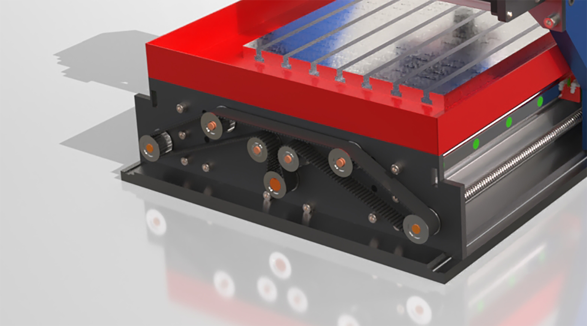

Max_Siedlce pisze:Cóż nie mam miejsca w szerokości i wysokości na pozbycie się pasków więc spróbuję z paskami GT3 podobno najlepsze co można dziś kupić jeśli nie będzie działać to będę kombinował. W osi Y zamówiłem drugie serwo i sprzęgła kłowe i jednak śruby C5 20mm jakoś to zmieszczę, najgorsza sytuacja to szerokość.
A nie masz możliwości dać na dole poprzeczki łączącej boki bramy i na niej dać mocowanie nakrętki jednej śruby ??

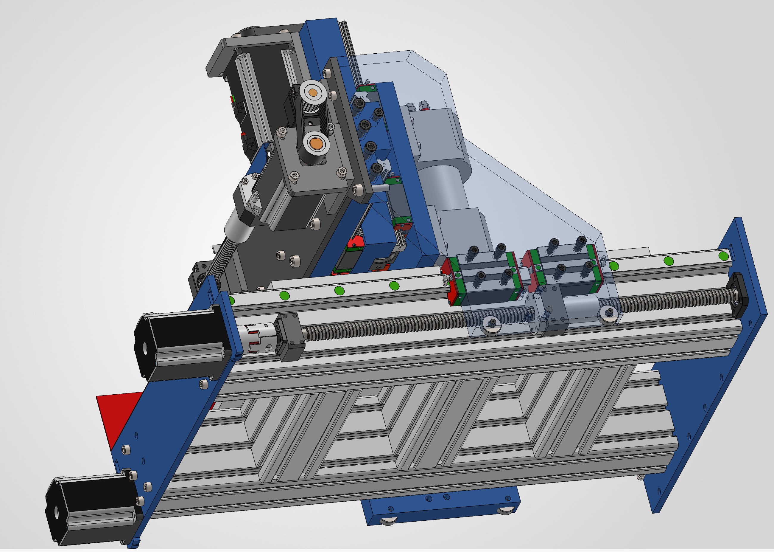

Niestety nie, zauważyłem że standardowo napęd w chińczykach jest tak zrobiony. Aby usztywnić podstawę wewnątrz są trzy poprzeczki z profili takich jak profile osi Y 120x80 ciężki. Profile poprzeczki po przycięciu zostaną przefrezowane na idealnie równe wymiarowo i prostopadłe. Płyty przednia i tylna będą ze stali 12mm. Zastanawiam się nad zalaniem profili zamykając je sklejką z jednej strony czymś w postaci żywicy z gresem, widziałem na filmiku ktoś zalał tak profile dla dociążenia i wytłumienia wibracji, tylko żywice epoksydowe mają dość spory skurcz robiłem kiedyś laminaty więc nie wiem czy to ma sens. Serwa 750W osi Y mają po 102mm długości więc w 1m długości się zmieszczę już zacząłem modyfikować projekt okazuje się że tu sprzęgło i oprawa FK15 w dorobionej obudowie zmieszczą się wewnątrz, ramię ma 240mm szerokości, więc idealnie długa nakrętka śruby przesunięta ze środka na prawą stronę ramienia bramy pozwala na ruch w pełnym zakresie. Serwo 1kW powędrowało na oś X, a serwo najdłuższe 1kW z hamulcem jest w osi Z w obu przypadkach spróbuję napędu pasem to nieduże odległości 80mm i 95mm. Są dwie rolki podpierające bramę tu jeszcze muszę wymyśleć sposób regulacji napięcia ale to nie problem.
Tak to wygląda od spodu.

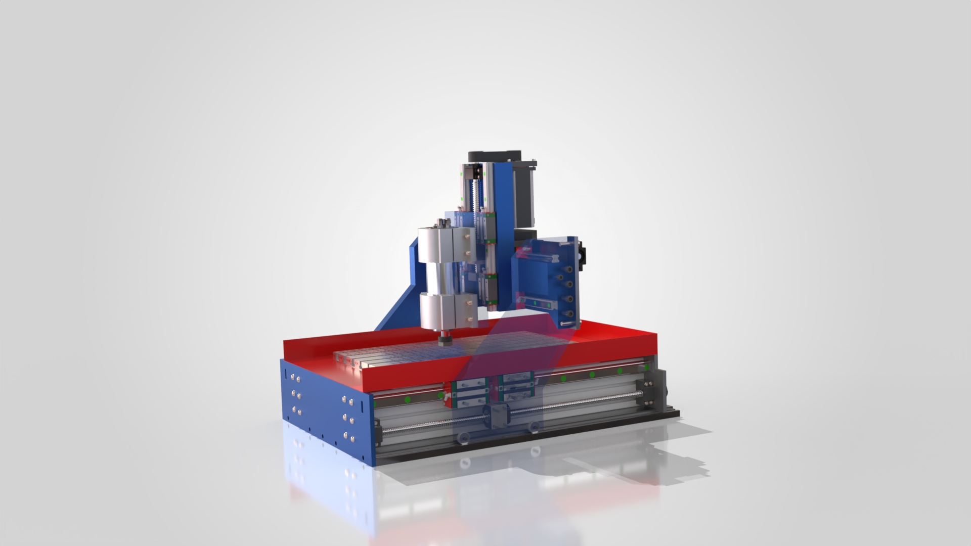

Oś Y - dwie śruby 16x5 w zupełności wystarczą.
Wszystkie nakrętki kulowe proponuję kupić jako podwójne z możliwością regulacji luzu osiowego.
Silniki osi Y proponuję umieścić z tyłu maszynki ( na zamieszczonych obrazkach nie widać tego w sposób jednoznaczny)
Wielkośc wózków oceniam jako OK.
Wypełnienie przestrzeni w profilach - pomysł bardzo dobry i konieczny. Z tym skurczem chyba przesadzasz. Niektóre żywice epoksydowe mają około 0.1 %, zwłaszcza że dobry konglomerat to w 90 % kamyki. Żywicy jest tam więc bardzo mało. Jeżeli uderzysz młotkiem w pusty profil i wypełniony , to usłyszysz jaka jest olbrzymia różnica.
Maszynka powinna stać na standardowych , tłumiących drgania łapach , z reulowaną długością. Tutaj nie ma co wymyślać . To już dawno zostało wymyślone i stosowane z powodzeniem od wielu , wielu lat.
Serwomotory - nie bardzo rozumiem. Aktualnie wszystko jest w zestawie kontroler + servomotor. Nie ma tutaj co wymyslać .
Sterowanie - proponuję najtańszą wersję - linuxCNC + chińska MESA 7i72. Jest trochę roboty z uruchomieniem , ale jeżeli jesteś jak piszesz programistą/elektronikiem, na pewno sobie poradzisz. Płytka zapewnia stabilne połączenie po eternecie.
Koszty projektu. Wstępnie oceniam je na minimum 10k PLN. + 700 h. pracy własnej. Pamiętaj ,że obecnie najprostsza zlecona praca zaczyna się od 200 PLN/h , a kwota do zapłaty to minimum 400 - 500 PLN.
Życzę powodzenia i cierpliwości w pracy. Projekt ma sens.

19Janusz53 pisze:Silniki osi Y proponuję umieścić z tyłu maszynki
Oczywiście serwa osi Y są z tyłu to oczywiste. Masz rację już doczytałem, mój wielbłąd,
kiedyś korzystałem z tanich żywic poliestrowych ich skurcz od 7-9% widzę są żywice epoksydowe tzw bez skurczowe o skurczu max 0,3% więc na pewno to zrobię. Korzyści typu dźwięk rezonansu widziałem na YT różnica kolosalna.
Śruby tak klasy C5 i nakrętki podwójne kołnierzowe offsetowe TBI.
Serwomotory? Tak po laicku to to prostu napisałem, kompletne wszystkie serwa już mam i trochę części, chodziło mi o kontroler sterowania.
Całość 10k hmm trochę mocno optymistycznie ale oby tak wyszło wcale bym się nie obraził
Realnie pewnie zbliży się do ok 14k
Dziękuję za info.
