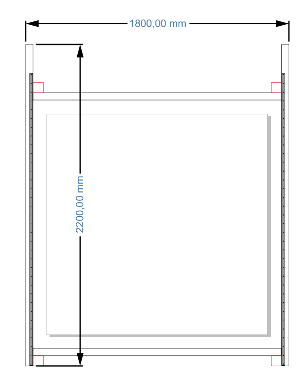

Chce zbudować ploter laserowy więc obciążenia prawie żadne.
Konstrukcja spawana z ceowników 100x50. Myślałem żeby zlecić spawanie + frezowanie powierzchni z wykonaniem otworów.
Problemem jest wielkość ramy 220x180cm. Pole obróbki ok 160x160cm.
Nie mogę znaleźć firmy która by to obrobiła. Obrazek

Z tego co widzę po necie ludzie nie robią frezowania tylko prosto do profili jest prowadnica przykręcona.
Myślę żeby zespawać ramę i do profilu przekręcić w 3 miejscach profil aluminiowy konstrukcyjny 30x30 a do niego dopiero prowadnicę.
Jak równe są takie profile?

koala.g pisze:Jak równe są takie profile?
One są równe tylko na oko, jak zaczynasz szukać precyzji to się okazuje że są całkiem krzywe.

Ja bym rozważył zamówienie obrobionych elementów ramy w oddzielnych częściach z wyfrezowanymi otworami na śruby i kołki ustalające. Skoro tam nie będzie frezowania, dużych obciążeń, wibracji, jedynie sam laser, powinno wystarczyć. Ewentualne odchyłki poprawisz sobie wtedy na koniec podkładkami z precyzyjnej taśmy stalowej. Spawanie i frezowanie calosci to średni pomysł, raz że też nie masz gwarancji że będzie idealnie, dwa mogą wyjść po czasie naprężenia, a znowuż nie każdy warsztat posiada piec do odprężania takich dużych elementów.

Wyjątkowo zgodzę się z Rafalgl.
Najprościej i najtaniej będzie zlecić splanowanie niepospawanych ceowników.
Potem nawet możesz to pospawać, jeżeli zrobisz to z głową (jeżeli będziesz spawał powoli, albo konstrukcja będzie kratownicą, a najlepiej jedno i drugie).

Pytanie jaką dokładność geometrii chcesz uzyskać. Do plotera laserowego raczej setki cię nie interesują, lecz dychy? A więc da się to ustawić bez frezowania baz. Jeśli masz możliwości finansowe i logistyczne, to oczywiście lepiej zlecić wyprowadzenie baz. Zależy, co potrzeba.
Ja robiłem 2 plotery laserowe do sklejki o polu roboczym 1250x2500 i obyło się bez frezowania. Konstrukcja była spawana/skręcana, bazy pod prowadnice były przykręcane z blach z możliwością regulacji w 2 osiach (w jednej osi baza, w drugiej prowadnica).
Podczas przykręcania zrobiłem przyrząd z żyłką i wskazówką z przełożeniem. Da się w ten sposób uzyskać liniowość w okolicach dychy na całej długości. Do drewna jest do dokładność wystarczająca, myślę, że do lasera także.
