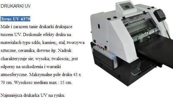

Znalazłem coś co może być interesujące.
Jest to urządzenie drukujące tuszami utwardzanymi promieniami UV.
Lakiery UV stosowane są szeroko w poligrafii i nie ma problemów z ich zdobyciem , jedyny problemem jest głowica która takie medium zaakceptuje.

witam.
jak już pokryjesz płytkę takim lakierem to musisz ją utwardzić UV .
chyba takiej drukarki jak na fotce tak zaraz nie da się kupić
pewnie trochę kosztuje .
no i co po wytrawieniu ?
taki lakier to tylko mechanicznie - po utwardzeniu .
tak że - nie takie to proste z UV .
pozdrawiam .

oj.........widzisz same problemy -- potraktujmy to jako inspirację.............a zresztą
płytka z drukarki wychodzi już utwardzona, ledy UV "jeżdżą" razem z głowicą i naświetlają to co zostanie "wyplute" , podobnie jak w tym ploterze rolanda
chyba takiej drukarki jak na fotce tak zaraz nie da się kupić pewnie trochę kosztuje
tak , ta drukaraka kosztuje 47000 zł netto i nie myślałem o jej kupowaniu , tylko o wykorzystaniu technologii
no i co po wytrawieniu ? taki lakier to tylko mechanicznie - po utwardzeniu
tych lakierów UV jest cała gama , do sita, do offsetu , miękkie , twarde , itd , trzeba zajrzeć to notki producenta i przeczytać jakim środkiem się wymywa .
a tu są atramenty
http://www.rolanddgn.com/Products/detail.html?id=101

witam.
eee ! - nie chodzi o " widzenie " problemów .
lakiery UV przed utwardzeniem można zmyć - po jest " trudno " .
że z urządzenia - żartobliwie zwanego drukarką - schodzi gotowe to jasne .
znajomi tym handlują ( materiały poligraficzne ) pewnego razu jechaliśmy z warszawy i było małe " puk " :lol:
kumpel zostawił auto na słoneczku i lakier który się wylał podjął proces utwardzania .
można spróbować - wiele czasopism ma okładki pokrywane UV - czym to zmyć .
prędzej myślałbym nad farbami do sita .
pozdrawiam .
