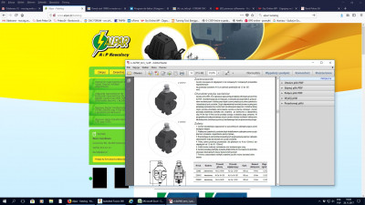

Przy kolejnym przestawianiu drobna modyfikacja.

Post napisał: elofura » 28 lis 2017, 14:17
Jak wygląda gotowy detal?
Zaczynam przygodę.
Posty w temacie: 61
Posty: 17233
Re: Drugie życie automatu krzywkowego.
#120
Post napisał: kamar » 28 lis 2017, 16:12
Nie mam gotowego detalu. Oba elementy wkładają w puszkę z tworzywa i zaciskają śrubą na kablu.
Coś takiego - strona producenta
download/file.php?mode=view&id=32132&si ... ed972aa162
