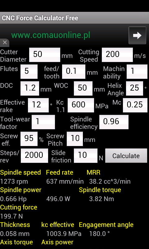

Mpa dla pa9 z zapasem, to tylko teoretyczne liczenie :D

dragon44 pisze:jak testy to idź na całość, ae=100% i sprawdź do ilu ap dojdzie :mrgreen:
Jakby cokolwiek sie stało takiej głowicy przy 4000rpm, to nie chciałbym stać obok. A taka wydajnosc skrawania mnie zadowala (1500cm3/h).
