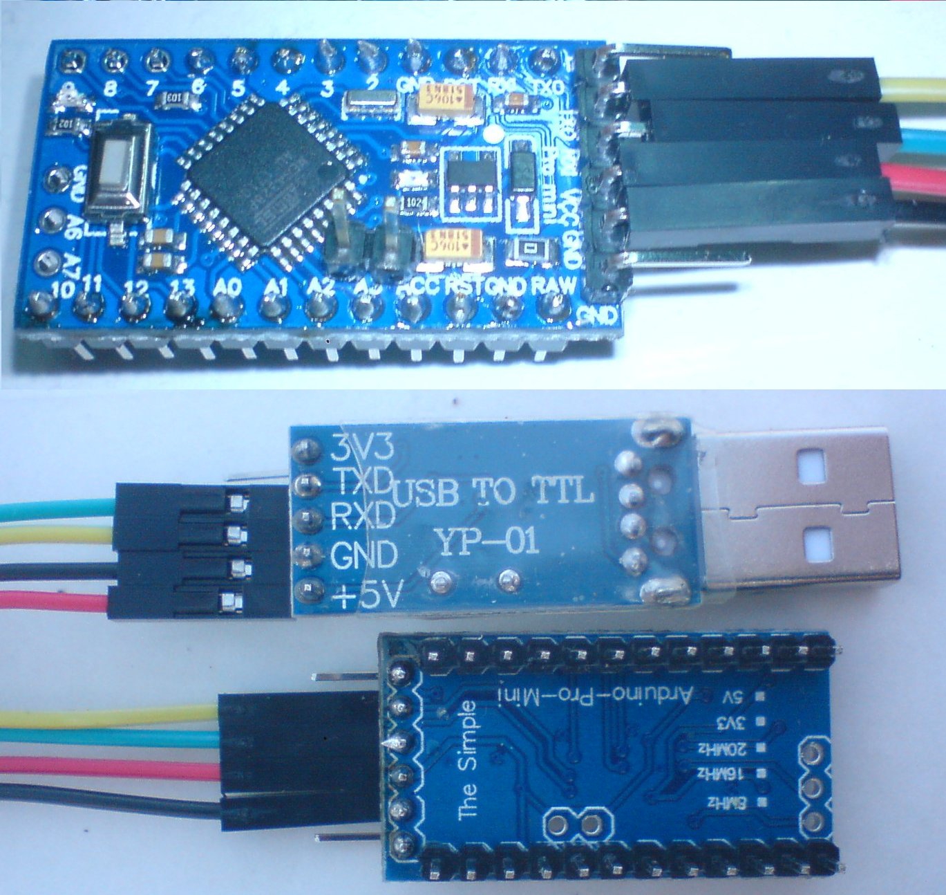

Zastosować należy jedynie takie wyjścia które fizycznie istnieją na płytce [Arduino Pro Mini], gdyż jej użycie jest ekonomicznie najbardziej zasadne i zajmuje najmniej miejsca. Proponuję zastosować dla pierwszych trzech przycisków końcówki 5, 6, 7, ( do tej pory zastosowano przycisk 6 ) (i) albo 10, 11, 12, 13. znajdujące się po drugiej stronie płytki.

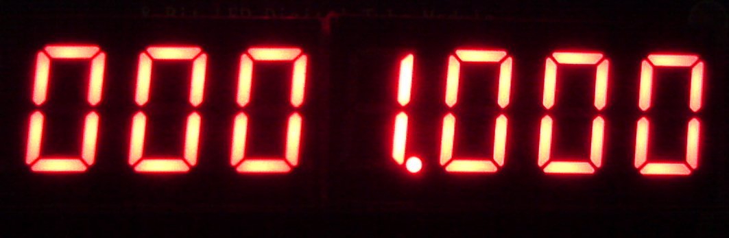

Może jeszcze zobrazuję nieco inaczej o co mi chodziło wcześniej.
Miejmy na uwadze, że zastosowałem enkoder 1000 imp/obr., w tym wypadku po wykonaniu pełnego obrotu na wyświetlaczu pokazuje się taki widok
i teraz cokolwiek bym nie wpisał w distance ( a wpisałem tyle: )
Kod: Zaznacz cały
// liczba całkowita - odleglosc na impuls w 0,000001mm
int distance = 250;
to nie wyświetla mi wiele większej wartości po pełnym obrocie enkodera. Nie wiem teraz co właściwie jest na wyświetlaczu, centymetry, milimetry czy cale, nie wiem też jak sprawić, by wartość wyświetlana była po tym jednym pełnym obrocie kilku krotnie większa. Chciał bym wierzyć, że zgodnie z założeniami wyświetlane są milimerty. Co zrobić by, przy śrubie o skoku 5 mm, zobaczyć na wyświetlaczu liczbę o pięciokrotnie wyższej wartości?.

Post napisał: Yogi_ » 07 cze 2017, 22:31
pioterek pisze:i teraz cokolwiek bym nie wpisał w distance ( a wpisałem tyle: )
Kod:
int distance = 250;
Według mnie powinieneś wpisać 5000.
A w ogóle zmienia się wartość jak kręcisz?
strikexp widzisz jakie są problemy?
A może:
Kod: Zaznacz cały
//skok śruby w mm
skok =5
//ilość impulsów na obrót
imp = 1000
//ewentualne przełożenie śruba - enkoder (jeśli nie ma to równe 1)
przelozenie = 1
distance = skok/(imp*przelozenie)
I po ptokach. :-) Znaczy ogarnięty jest każdy przypadek.
