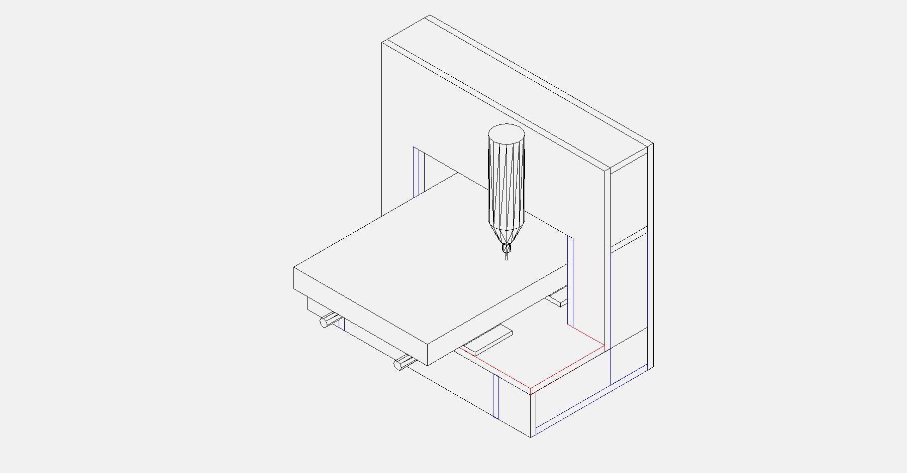

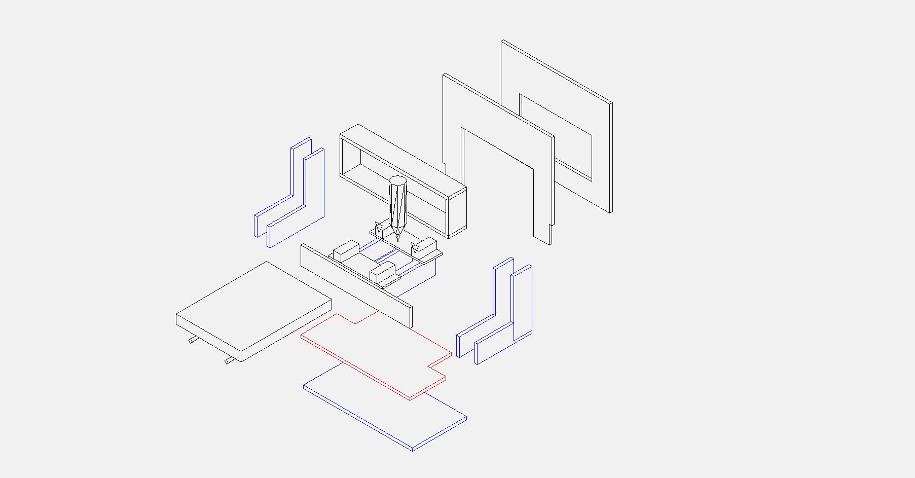

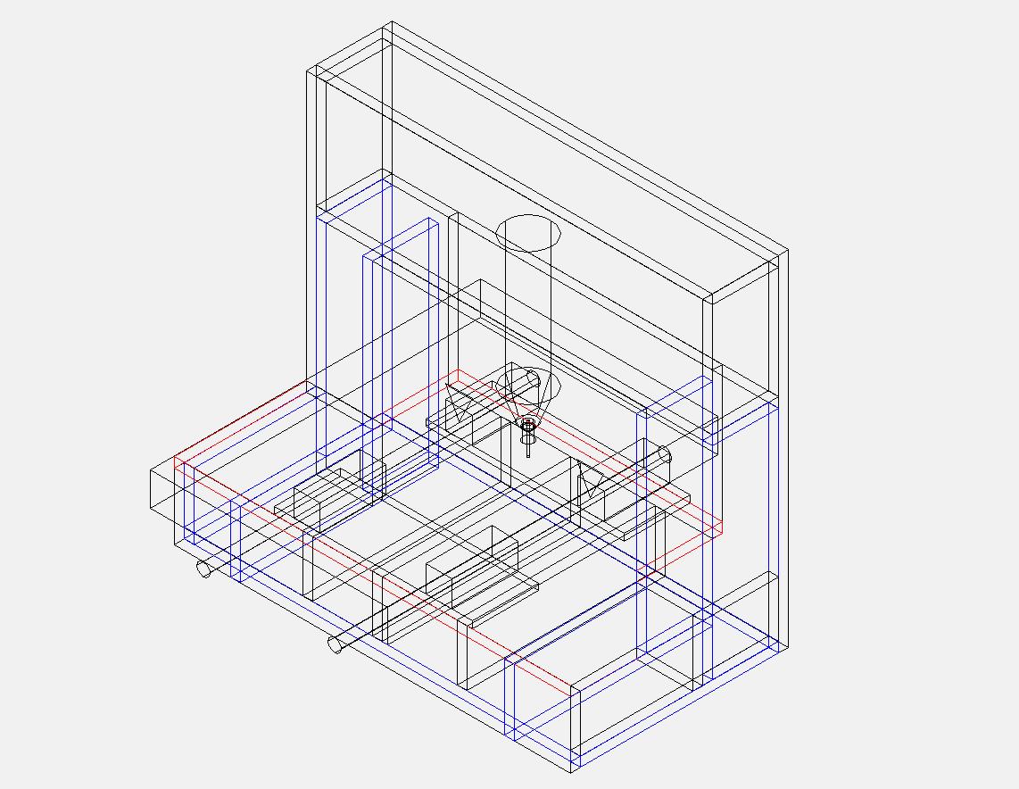

pavell pisze:...konstrukcja skrzynkowa powinna dotyczyć, także boków bramy?
Ja bym robił to w taki deseń ( tylko nie traktuj tego jak projekt - nawet nie wiem jakie ma wymiary. Taki, szkic na oko.

Profil z czterech ścian złożony na wczepy i posmarowany żywicą odwzorowuje dokładność linii cięcia. Ilość wewnętrznych żeber nie wpływa na upierdliwość składania.
Jeżeli projekt uwzgledni szczeliny klejowe dla wprowadzenia żywicy to zalewać można w złożeniu a nie jak z innymi MDFami składanymiy na mokro, wszystko upieprzone, rozłazi się, klej wyciąga cząstki z naruszonych powierzchni, nie można już dostawić a działania siłowe aby upchnąć powodują wyginanie i deformację całości. Oczywiście są ludzie zdolni i trochę przejaskrawiam ale jednak
