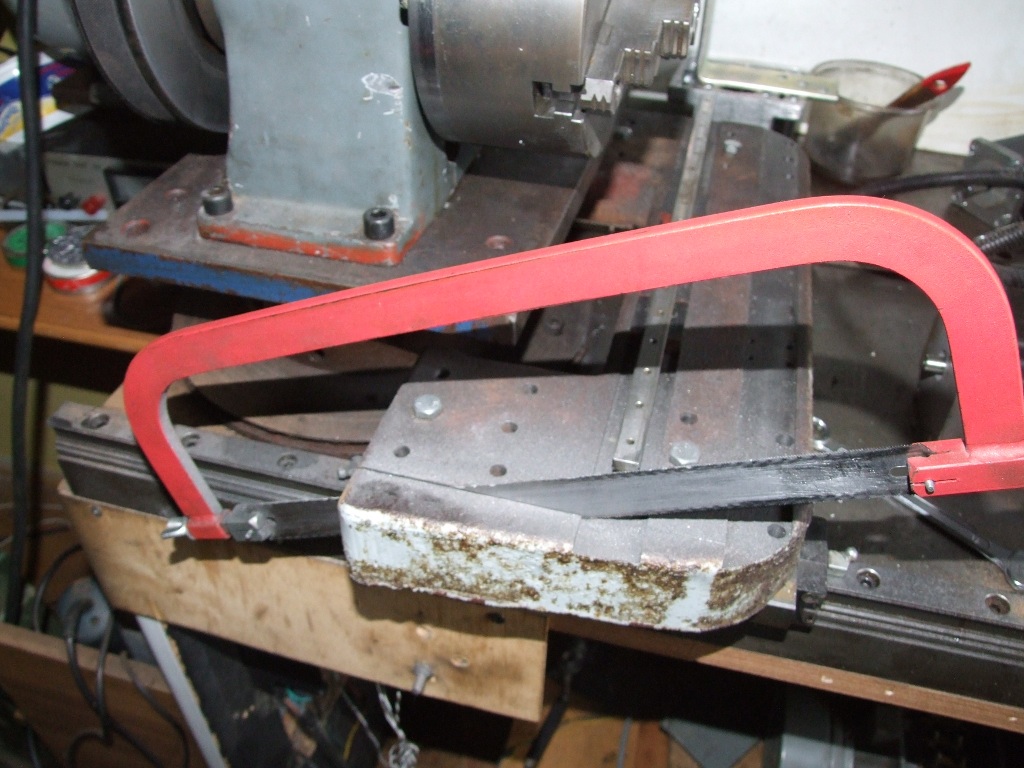

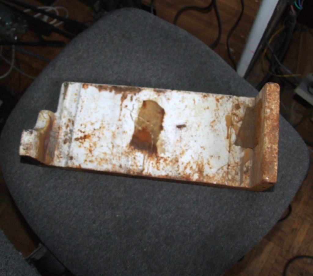

Dla tych, co im ciężko obrabiać stal, czy żeliwo:
Akurat sobie piłuję brzeg suportu, żeby mocować do niego wspornik śrub posuwów. Potem będę z podobnego mela żeliwnego
piłował owe wsporniki. Jak się chce, to się da. Przez weekend zrobię spokojnie. I jakoś mnie nie przeraża, że suport ma prawie 5 cm grubości i 20 cm szerokości. Płytę posuwu poprzecznego zrobię równie masywną. Wsporniki pod śruby będą z 30 mm żeliwa - i też nie uważam, by były zbyt solidne, czy przewymiarowane.

MlKl pisze:
A co to jest , to takie czerwone ? :)

kamar pisze: A co to jest , to takie czerwone ? :)
Już zapomniałeś, jak taka maszyna wygląda? :P

kamar pisze:
MlKl pisze:
Nowy rodzaj uniwersalnej przecinarki ekologicznej, do ciężkiej pracy ze sterowaniem: Human-Miki v2012 PL :mrgreen:
To taki nowy trend rozwoju naszej cywilizacji z korzeniami na "zielonej wyspie".
Miejmy nadzieję ,że w nowym Unijnym budżecie ten obszar zostanie objęty dotacjami.
Genialne ,muszę sobie coś takiego sprawić. :grin:

MlKl pisze: Już zapomniałeś, jak taka maszyna wygląda? :P
To jedna z dwóch maszyn na które mam uczulenie od małego. Druga to taki kij drewniany z powyginaną blachą na końcu :)
