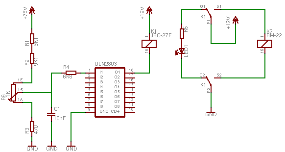

Część elektroniki którą dodałem wygląda mniej więcej tak jak na załączonym obrazku. Narysowałem jak umiałem. Elementy K1 to składowe przekaźnika. K2 to cewka z przekaźnika RM-22, umocowana nad blaszką. Rezystory R1 - R6 wyliczone do napięcia 75V, a także napięcia i prądu wejściowego ULN2803. C1 dobrany na pałę - w zamyśle miał odfiltrowywać krótkie wyładowania - nie wiedziałem jak to wyliczyć.
Mniej więcej w połowie obrotu potencjometru ULN przełącza przekażnik. Należy kręcic, aż zaświeci się dioda, i można zacząć drążenie. Jeśli wydaje się nam, że przerywacz reaguje zbyt gorliwie, można pokręcić potencjometrem dalej od punktu przełączania. Jeśli w czasie drążenia dioda gaśnie, i przekaźnik przestaje przelączać, to znaczy że elektroda została ustawiona zbyt nisko, i nastąpiło trwałe zwarcie pomimo podciągnięcia ramienia drążarki.

Trzeba by pin 10 ULN2803 połączyć do +12V, wówczas skorzystamy z diody relaksacyjnej.
C1 praktycznie można pominąć gdyż czas przyciągania kotwicy K1 jest na poziomie kilku ms. Jeszcze dłużej przyciąga K2. W sumie opóźnienie jest spore biorąc pod uwagę inercję dźwigni i elektrody.
Można poeksperymentować z umieszczeniem cewki za punktem pracy (na przedłużeniu dźwigni). Można zamiast żelaznej kotwicy zastosować magnes stały.
ULN2803 z jednego wyjścia (klucza) może wysterować przekaźnik o prądzie 0,5A. Łącząc dwa klucze równolegle podwoimy wydajność. Stosując jeden, mocniejszy przekaźnik powinniśmy znacznie przyśpieszyć reakcję mechanizmu.

Leoo pisze:Trzeba by pin 10 ULN2803 połączyć do +12V, wówczas skorzystamy z diody relaksacyjnej.
Rzeczywiście, nie pomyślałem, że przekaźnik ze swoim czasem reakcji sam "odfiltruje" krótkie przeskoki iskry.
Co do pozostałych uwag - to przede wszystkim chodziło mi o odwrócenie działania ULN - cewka ma przyciągnąć kotwicę w momencie zwarcia, a przy bezpośrednim podłączeniu cewki było by odwrotnie.

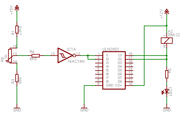

Od początku myślałem o zastosowaniu czegoś w rodzaju 7404 (zanegowanie sygnału), ale przekaźnik jest jednak znacznie trudniejszy do zepsucia. W załączniku rysunek "ulepszonej" wersji - chyba 7414 będzie tutaj najlepszy R6 powinien pozwolić na regulację napięcia od 2V do 5V. Dorysowałem podłączenie CD+ do +, ale dalej nie rozumiem o co tutaj chodzi:

Jednak najpierw muszę zorganizować filtrowanie. Spróbuję też poprawić przerywacz. Proszę o uwagi do załączonego rysunku.
