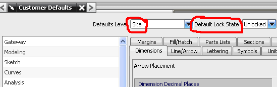

Mam ustawione w profilu domyślnym ustawienia wymiarowania, ale za każdym razem jak jak klikam pomiar to muszę kliknąć w opcji Style na Load all Deafults aby były one dostępne. Można gdzieś ustawić tak abym nie musiał za każdym razem klikać w Load Deafults?

musisz stworzyc sobie swoj wlasny tzw. profil
Customer defaults/drafting/drafting standrsts
Customize stadart poustawiaj co i jak i daj save as
nastepnie wybierz z listy rozwijalnej w drafting standart i zapisz/przepal nx`a i powinno dzialac

No niby mam tak zrobione a i tak za każdym razem jak wyjdę z pomiaru i wejdę ponownie to przywraca mi standardowe i znowu muszę kliknąć deafult all

te ustawienia zadziałaja dopiero na nowym pliku, a jesli chcesz uzywac na starym to wejdz w preferences/adnotation/ reset all i default all

a powiedz mi jeszcze jedno bo w ustawieniach ogólnych profil site mam jako unlocked czy jak go ustawię jako locked to będę miał zawsze te ustawienia jako domyślne?

napewno funkcją locked zablokujesz jaką kolwiek edycje tego co masz ustawione, ale wydaje mi sie ze raczej nie ma sensu tego zmienic :)
wszystkie zapisane ustawinia masz w katalogu z własnym profilem albo w unigraphics solution (ukryty katalog na dysku c) albo gdzies gdzie sam go zakladałeś :) taze jak chcesz miec kopie to sobie go skopiuj gdzies do archeo

To jest tak jak pisał marcinello3, ale warto tez wszystkie szablony plików przekonfigurować.
Wszelkie szablony, które wczytywane sa przez polecenie File/New znajdują sie w lokalizacji:
..\UGS\NX 7.5\UGII\templates
