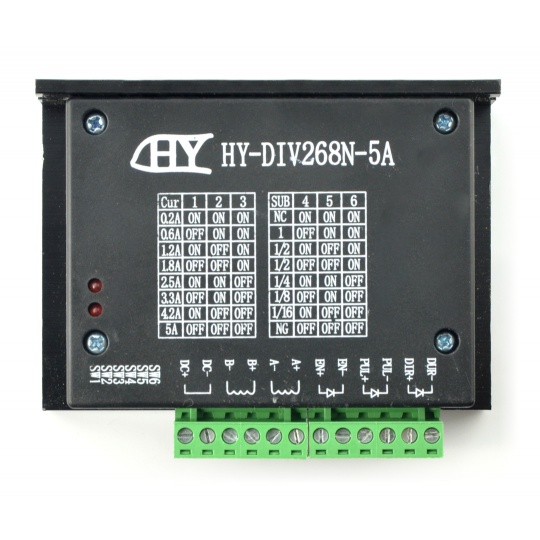

Witajcie,
Konstruuję pewien mechanizm, w którym na wał silnika krokowego przyczepiam obracający się talerzyk wydrukowany z w 3d. Sterowanie odbywa się z poziomu Arduino, które jest podłączone do sterownika HY-DIV268N-5A https://botland.com.pl/sterowniki-silni ... 10097.html
Kupiłem na potrzeby projektu silnik krokowy Stepperonline 17HE15-1504S
https://www.stepperonline.pl/seria-e-ne ... he15-1504s
Jego specyfikacja:
Specyfikacja elektryczna
Bipolarny/Unipolarny Bipolarny
Czy ma krzywą momentu obrotowego/naporu? Tak
Indukcyjność(mH) 4.0
Kąt kroku(deg.) 1.8
Moment trzymania(Ncm) 42
Moment trzymania(oz.in) 59.49
Prąd znamionowy(A) 1.5
Rezystancja fazy(ohms) 2.3
Mam problem z dopasowaniem zasilacza i odpowiedniego ustawienia sterownika. Obecnie mam kupiony zasilacz 12V 1.5A no i delikatnie mówiąc to słychać, że czegoś mu brakuje, żeby robić pełny obrót. Sterownik mam wyklikany ON OFF ON (1.2A) OFF OFF OFF (NG)
Będę wam wdzięczny za weryfikację tego układu, wskazanie właściwego zasilacza i jak pod niego wyklikać sterownik, bo nie ukrywam, że czytam i czytam i popadam w tylko większą frustrację, że to nie działa.

Re: Dopasowanie zasilacza do silnika krokowego
Post napisał: atom1477 » 04 wrz 2025, 18:18
cartpl pisze: ↑
04 wrz 2025, 17:59
Za niskie napięcie. Daj co najmniej 24 V, a najlepiej ze 36 V.
cartpl pisze: ↑
04 wrz 2025, 17:59
Ustaw mikrokrok, najlepiej 1/16.
NG to tryb stand-by, na którym silnik nie powinien działać. Jak Ci działa na tym ustawieniu (jakkolwiek) to coś jest nie tak ze sterownikiem.
A jakie natężenie przy 24V - 3A będą ok?
atom1477
Posty: 4072
Lokalizacja: ::
Post napisał: atom1477 » 04 wrz 2025, 18:21
Może być 3A, ale nie ma potrzeby Spokojnie wystarczy 1A.

I jak przy takim 24V 1A wyklikać ten sterownik na 3 pierwszych przełącznikach (w sensie jaką wartość natężenia ustawić)?
atom1477
Posty: 4072
Lokalizacja: ::
Post napisał: atom1477 » 04 wrz 2025, 19:43
1.2 A które już masz jest ok.
Nie sugeruj się tym że zasilacz ma tylko 1 A. Sterownik wraz z cewkami działa jak przetwornica, i przetwarza wysokie napięcie zasilacza (z małym prądem) na o wiele niższe napięcie (Twój silnik ma około 3 V na cewkę) ale większy prąd.

Ale tu mamy silnik o nominalnym napięciu cewek około 3 V, a zasilany będzie z 24 V.
Prąd ustawiony na mniejszy niż nominalny (1.2 A zamiast 1.5 A).
Jest więc całkiem spory zapas. 10-krotny.
Nie wystarczy? Umiecie policzyć dokładnie ile tego zapasu potrzeba, że wiecie że 10-krotny zapas to za mało?
