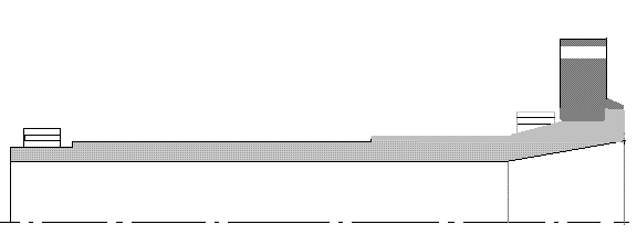

Tak, faktycznie moja pomylka ma byc NU, poprawię. Sam schemat to TUJ 50 M. Ta wciskana tuleja od strony lożysk już mi sie podoba bardziej, choć jeśli ma to być lączone to jednak toczyl bym z większej średnicy a ewentualnie lączyl bym na zakladke kolnierz mocujący uchwyt ewentualnie nawet go spawać. A kwestia smarowania to lekko zanurzyć rolki lożyska od dolu w oleju i powinno wystarczyć.

Poprawka wrzeciona.
Zobaczę jeszcze bo może rzeczywiście lepiej się nie bawić tylko potoczyć kilka godzin więcej. Akurat toczenie pow. zewnętrznej nie jest czymś szczególnie trudnym więc można się pobawić (w porównaniu do tego otworu brrr )
Znalazłem już w sensownej cenie te łożyska NN 3024 270pln za P51 do 366pln za P41.
NU ok 300 pln
W związku z czym będzie NN+NU.
Ja na tym schemacie nie widzę łożysk. Mam dtr od swojej tokarki i tam to widać znacznie lepiej. Co ciekawe w moim wrzecionie jest idąc od uchwytu
podwójne wałeczkowe, wzdłużne i skośne na końcu. Skośnie pracuje ze wzdłużnym w parze! Sam bym tego tak nie wymyślił.

No nie wiem, u mnie jest 90, może to jakaś nowsza wersja. Jeszcze niech kolega weżmie sobie pod uwage ze to dość dlugie wrzeciono.acetylenek pisze: Mam ofertę na wrzeciono nówka:
TUJ 50 M . Przelot 100 mm. Cena 3700,00 zl.
Przelot to raczej jest 90 a 100 to stożek.
Jednak jest przelot 100 a stożek na wyjściu średnicy 120.

Właśnie proces weryfikacji trwa bo też zwróciłem na to uwagę. Generalnie gość wie o czym mówi.
Załóżmy że mam już wrzeciono i łożyska.
Wrzeciennik myślałem wypalić wstępnie otwory pod łożyska w płycie ok 30mm i zespawać dół cztery boki a pokrywa przykręcana. Otwory na wymiar i osiowo zrobić na tokarce mocując do sań a między kłami pręt z dwoma nożami do rozwiercenia. Czy ewentualnie rozbić oddzielnie gniazda pod łożyska wkręcane w otwory obudowy? Jak to jest w oryginale?
Pozostaje jeszcze napęd, oryginalnie jest przy uchwycie z tego co widzę na rysunku. Jak ja dam w tym miejscu na pasku zębatym to jego wymiana będzie problematyczna chociaż z drugiej strony nie robi się tego często. Planuję redukcję 2:1 na pasku HTD. W rozwiązaniach tego typu widziałem pasek od tyłu zamontowany.
Mocowanie materiału ma być na tulei zaciskowej i siłownik ma być z tyłu wrzeciona.
Zakładam że wrzeciennik będę przykręcał do łoża na którym planuję też przykręcić tą moją śmieszną przystawkę cnc a docelowo może coś większego. Zobaczę jak będzie się na tym pracować.
To wstępne założenia do dalszego projektowania.

Musialbym zdjąć górną pokrywe, ale tak na szybko to jest oprawa lożyska przykręcana do wrzeciennika(przy uchwycie), bo drugie lożysko może byc bezpośrednio w korpusie. ja bym radzil dać dwie obudowy choćby dlatego że prościej wykonać. Pasek w środku no nie wiem, bezie plywal w oleju. Może lepiej przesunąc tylne lożysko na wrzecionie a sam napęd dać poza wrzeciennikiem.
Mam nadzieje ze będzie relacja foto.
