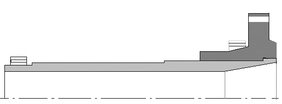

Właśnie spawanie raczej nie przewiduje (no chyba że tarciowe :mrgreen: ) myślałem ewentualnie na mocnym wcisku tulei na tuleję.
Ciężko mi sobie wyobrazić wiercenie otworu fi 90 na długości np 500mm :shock: .
ŁOŻYSKO WALCOWE NN 3028 K M FŁT widzę za 600 brutto i to z mosiężnym koszykiem. Więc może jednak nie stożkowe. Policzę sobie ile można zaoszczędzić ole chyba niewiele w porównaniu do całości projektu. Tak bym się chciał w kilku tysiącach zmieścić do 4 razem z konstrukcją stalową.
Więc może jednak zapytam o jakieś gotowe wrzeciono jako część zamienną.

acetylenek pisze:myślałem ewentualnie na mocnym wcisku tulei na tuleję.
Oj balbym się stać obok. Wiercenie to żaden problem, z dwu stron i oczywiście roztaczanie.
pukury
Posty: 7903
Lokalizacja: kraków
Post napisał: pukury » 27 wrz 2012, 23:43
witam.
a cóż to jest 500mm ? :shock:
wiertło - borsztanga i naprzód.
jak się tylko na maszynę zmieści.
2 godziny roboty i tuleja jest gotowa.
pozdrawiam.
tylko jak z obrotami będzie ?
smarowanie pasowałoby po ciśnieniem .

Rzeczywiście może by nie było tak źle, ja myślę kategoriami swojej tokarki co ma 3kW i 0,5 m w kłach a to musiałbym robić po koleżeńsku u kogoś. Nawet mam w okolicy bliższej lub dalszej takie możliwości.
Jeszcze pozostaje odkuwka tyle że pewnie będzie to kosztować więcej niż pełny wałek.
Mam 2 kawałki 45-tki po metrze fi 110. może z tego uskrobie, choć trochę to małe bo by się przydał wałek fi 150 lub więcej
Z tym wciskiem to miałem na myśli do powierzchni oporowej a nie tak po prostu. Od tyłu wrzeciona wstawiam tuleje/ tarcze i wciskam ją na początek żeby było do czego przymocować tarczę do uchwytu czy np. wytoczyć większą średnice pod łożysko.

jeżeli część " przednią " wj...iesz na gorąco ( na oszlifowane powierzchnie ) to powinno trzymać .
jedno zagrzać - drugie schłodzić i trach .
jeszcze na takiej długości.
oczywiście dopiero potem szlif , itp.
tocząc tworzywo przecież nie będziesz tego aż tak obciążał .
bardziej martwiłbym się obrotami przy takim łożysku.
w katalogu to takie obroty przy oleju z pompki raczej - i smaruje i chłodzi.
robiłem dawno temu drążkarkę dla gościa i łożyska leciały dość często - a były to polskie a nie zza wielkiego muru :lol:

Obroty które mnie interesują czyli ok 1500 (przekładnia 1:2 z serwa 3000 obr/min)
to jest mniej niż połowa granicznych obrotów dla łożyska NN3024 3200-smar 3800-olej. "Podane w tabelach prędkości graniczne dla smarowania
olejowego dotyczą konwencjonalnego smarowania w
kąpieli olejowej." Oczywiście pompkę można zamontować ale te obroty nie są tak strasznie wysokie żeby się martwić (tak mówi katalog).
Wstępnie widzę że z łożyskami NN i wzdłużnymi w 1500 się zmieszczę.

Dodam od siebie że prędkości obrotowe łożysk stożkowych o średnicy środka 100mm mają prędkość obrotową pracy [ nominalnie ] 2000-2200 obrotów "na smarze " a na oleju to 3000 tak że przy amatorskiej krótkoseryjnej obróbce wystarczy smarowniczka i raz w miesiącu wtłoczyć świeżego smaru .

Tak widzę że wrzeciono z tokarki TUR 50 by mi bardzo pasowało. W związku z tym pytam czy ktoś może udostępnić schemat łożyskowania takiego wrzeciona (chyba że to z pierwszej strony to TUR 50) ? Całej tokarki raczej nie kupie bo to ok 30 000 a i miejsca w warsztacie nie ma na taką maszynę.
