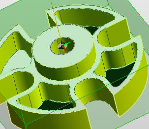

Przerabiam ćwiczenie z pdf'u, mam zamodelowany detal, program edgecam znalazł wszystkie cechy, ale przed wykonaniem kieszeni chciałbym wcześniej nawiercić otwory. Czy na tym etapie /CAM/ można coś takiego zrobić a jeśli tak to w jaki sposób?
Wiem że takie rzeczy wykonuje się bez nawiercania ale pytam z ciekawości i aby przećwiczyć taką sytuację

Chyba w każdym programie można ręcznie ingerować w "logikę" jego działania.
Przejdź do edycji rysunku, i tam postaw jakiś obiekt - kółko, kreskę z końcami gdzie bedą otwory czy wymiar gdzieś zawieszony który pozwoli zorientować się w pozycji oczekiwanych otworów.
Lub nic nowego nie rysuj...
Wróc do oróbki i na płaskim wierć w zaznaczonych miejscach - w środku otworu, lub na końcach odcinka.
A jak nic nie narysowałeś to wpisz współrzędne z ręki. W czasie gdy bedzie pytał o miejsce wiercenia naciśnij klawisz "x" - pojawi się okienko gdzie wpiszesz co trzeba. Poziom, głebokość i resztę też odpowiednio w tabece operacji.
