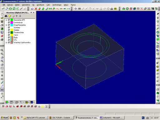

Doświadczenia z pracą CNC w kamieniu nie mam żadnego, ale AlphaCAM trochę znam, więc spróbuje Ci pomóc. Poprosił bym Cię jednak byś zamieścił jakiś zrzut ekranu z tego Twojego softu bo coś mi się wydaje, że jednak nie jest „to samo co AlphaCAM”. Dla porównania zamieszczam zrzut z AC Stone.

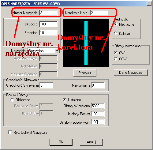

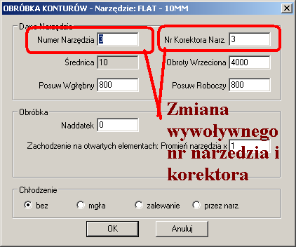

Nie bardzo rozumiem co masz na myśli mówiąc o ID narzędzia, jeśli chodzi Ci o nr. narzędzia, to jest to nr. w narzędziowni pod jakim ma znajdować się to narzędzie. Definiując narzędzie wartości te będą domyślnymi wartościami dla tego narzędzie. Wartości te mogą się powtarzać w zdefiniowanych narzędziach. Tworząc obróbkę i następnie uruchamiając program na maszynie musisz zapewnić by użyte narzędzia znajdowały się pod wskazanymi nr. w narzędziowni. Oczywistym jest, że jeśli w jakimś programie używasz dwóch różnych narzędzi muszą one mieć dwa różne nr. narzędzia(zdaje się że od tej reguły mogą być wyjątki ale to w szczególnych przypadkach)
- Załączniki
- parametry nowo definiowanego narzędzia
- ParamNarzedzia.png (19.98 KiB) Przejrzano 2295 razy
- Parametry obróbki - nr. narzędzia
- OknoParamObrobki.png (12.3 KiB) Przejrzano 2299 razy

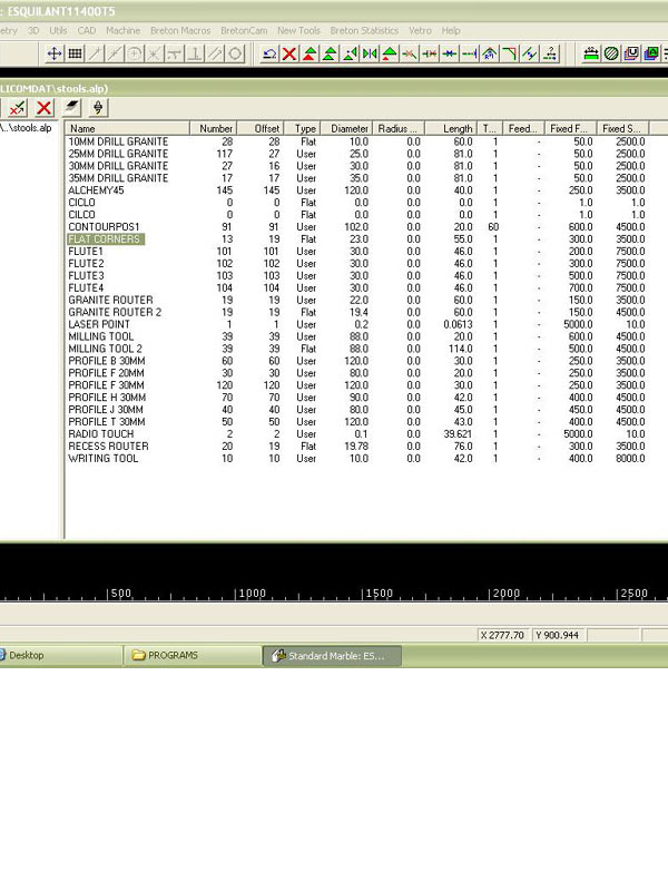

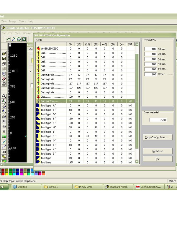

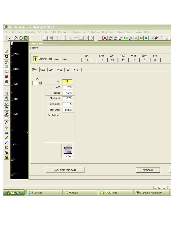

Sprobuje wyjasnic co robie:
Mam liste narzedzi ktora jest w wiekszosci zajeta potrzebnymi narzedziami:
jpg 1
dodalem narzedzie "flat corners" ktore ma numer 13 i nie wiedziec czemu offset 19(od frezu 19) ale doszedlem, juz jak zmieniac offset wiec wpisalem ustawienia recznie.
maszyna trzyma narzedzie w slocie nr. 13 i do tego slotu przypisalem nr narzedzia - 13 (taki sam bo byl wolny)
Potem chcialem zrobic sprawdzenie narzedzia - czyli dokonanie laserem dokladnego pomiaru przez maszyne i narzedzie sie zatrzymuje i na tym koniec.
Wiec wpadlem na inny pomysl i
1.zmienilem dane w narzedziu "tool type Z" jpg3 jpg2 i
2.nadalem numer 150 (bo jak dalbym jakies mniejsze to obawialem sie ze automatem doda wiecej numerow np: narzedzie nr 20 bedzie zawieralo dodatkowe stopnie obrobki narzedziami 21,22,23,24,25,26,27 itd a pod nr 27 jest juz inne potrzebne mi narzedzie i niechcialbym usunac jego ustawien czy usunac je w calosci.)
3.wpisalem w maszynie ze slot 13 ma narzedzie numer 150 i chcialem dokonac pomiaru laserem. maszyna wywalila mi "illegal tool number 150" wiec moze nr byl za wysoki.
Ale musialem juz leciec do domu wiec jutro sprobuje na mniejszym numerze...
jpg 1
