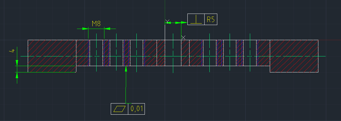

Post napisał: k4rolkun » 28 kwie 2013, 12:01

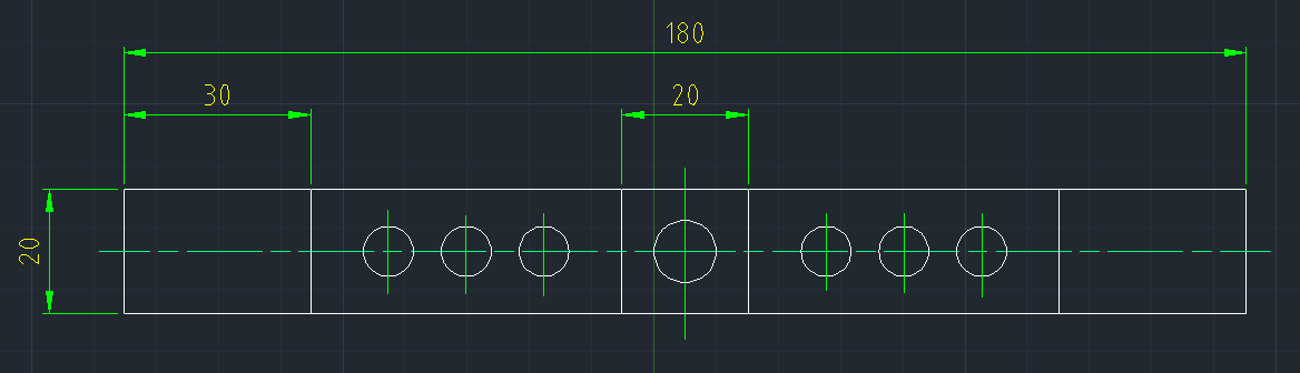

Miałem taki model żeliwny i mam problem z doborem tolerancji. Mamy sami określić tolerancje dla danego przedmiotu, ja wybrałem dwie widoczne na rys, ale tak naprawde to można dobierać tolerancje pod praktycznie każdym względem.. Mógłby mi ktoś podpowiedzieć czy tego typu tolerancja powinna się tam znaleźć, może jakaś inną ktoś by wstawił? Proszę też o zerknięcie na poprawność rys (np gwinty - myślałem czy robić gwintowe walcowe przelotowe, czy po prostu prostu zwykły przelot bez wejscia na gwint - g oznaczone na niebiesko, bo nie wiem jak ustawić widoczną różnicę w grubościach linii) Aha i jak myślicie co to może być za część?
WZÓR

k4rolkun pisze:Miałem taki model żeliwny i mam problem z doborem tolerancji....
Tolerancja walcowości określa największą dopuszczalną odchyłkę rzeczywistego walca od walca przylegającego...... , w jakim celu zastosowałeś tę tolerancję w swoim rysunku? :roll:

Post napisał: k4rolkun » 01 maja 2013, 19:55
Rzeczywiście na necie pisze, że to odnosi się do walca przylegającego.. Źle to rozumiałem bo u mnie w podręczniku było to troche inaczej zapisane. Wykorzystałem zamiast tego tolerancje prostopadłości otworu. Nie wiem co wypadałoby tam jeszcze wstawić? Jakąś tolerancje równoległości tych otworów?
A i wiem, że nie zaznaczyłem na rys płaszczyzny do której ma być prostopadły

Post napisał: WZÓR » 01 maja 2013, 20:11
k4rolkun pisze:.... Nie wiem co wypadałoby tam jeszcze wstawić? Jakąś tolerancje równoległości tych otworów?...
Otwory możesz ,, potraktować '' (np.) tak ;
http://zapodaj.net/8afc48f019f93.jpg.html

Post napisał: k4rolkun » 01 maja 2013, 20:24
Czyli zostawie te dwie tolerancje, dodam jeszcze pasowania otworów i powinno być okej?
