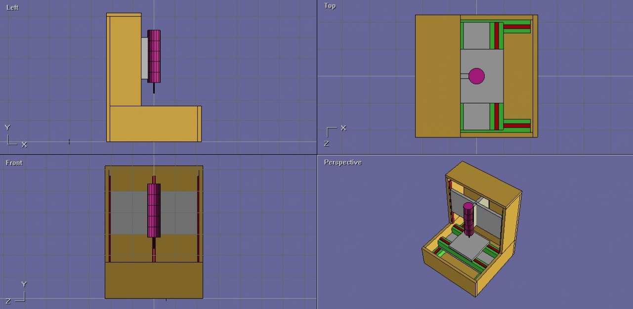

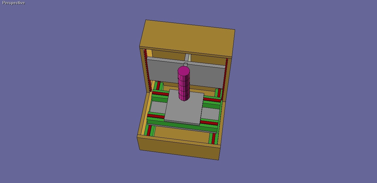

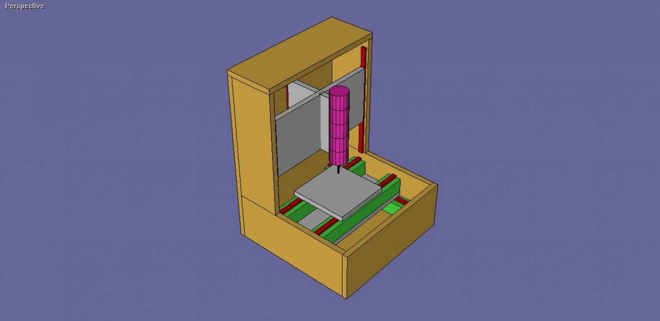

Dzięki za zainteresowanie tematem.
Zamieszczam zdjęcia z modelem mojej frezarki.
Podstawa frezarki ma około 450x450 mm. Wysokość 600mm. Zrobiłem ruchomy stół, ponieważ prowadnice będą szufladowe. Wydaje mi się, że w ten sposób będą mniej obciążone, ponieważ nie będzie na nich nic ciężkiego wisiało. Wyjątkiem jest oś Z, która składa się z 3 prowadnic szufladowych ułożonych jak na modelu. Silniki w osi X i Y będą pod tymi ruchomymi blatami. Złoty i zielony kolor to drewniane elementy konstrukcji. Czerwony - prowadnice. Szary - ruchome blaty. Jeśli zamocowałbym wrzeciono jak na modelu (na samym środku) to pole robocze wynosiłoby 200x200 mm. Czy takie coś ma sens? Proszę o poradę.

Przyznam, że konstrukcja całkiem ciekawa i ma sens. Powinna całkiem w porządku działać jak na szufladówki. Tylko ten krzyżak osi Z usztywnij trochę.
I w podstawie zrób kilka niedużych otworów, a maszynkę na nóżkach postaw to łatwiej będzie wiórów ze środka się pozbyć.
Masz taką konstrukcję, że w X i Y łatwo wstawić po dwie pary prowadnic przykręconych pod kątem prostym. Znacznie poprawi to sztywność. Chyba, że maszynka na prawdę ma być do nauki i nie ważne co i jak będzie robić.
Jeżeli tego jeszcze nie zrobiłeś to przejdź się do sklepu i pomacaj prowadnicę szufladową. Zobaczysz, że w jednej osi ona się przesuwa, w jednej jest sztywna i dobrze będzie przenosić siły, a w trzeciej osi pożądamy sztywności jak w drugiej osi, ale szufladówki jej nie mają.

Hmm.. ten krzyżak to tak tylko w modelu. Wrzeciono będzie mocowane do tej płaskiej powierzchni, która jest pomiędzy dwoma bocznymi prowadnicami. W jakiej odległości od tego blatu to się okaże jak kupię wrzeciono. W planach mam też dołożenie małego odkurzacza.
Nie wiem też jak dociąć płytę na dokładny wymiar jaki mi potrzeba, pewnie najlepiej byłoby załatwić to z jakimś stolarzem?
