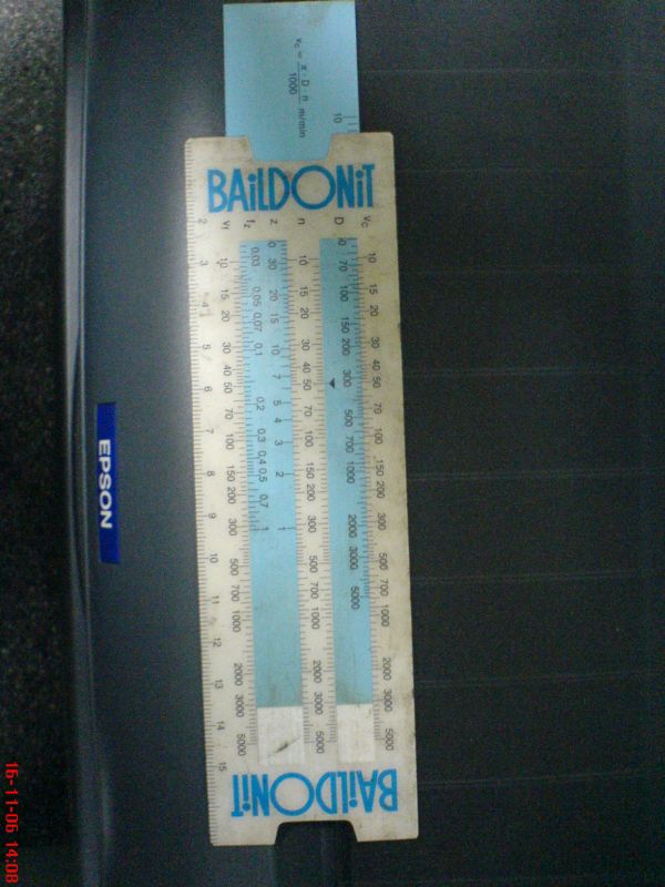

Rowniez jestem ciekaw tych wzorow; masz na mysli Vc=pi*d*n/1000 etc?
Tabliczka moze byc rownie ciekawa - ale ja masz tylko do toczenia?
Mi by styknela jakas tablica albo wykres z danymi typu: posuw na zab, obroty, glebokosc skrawania i szerokosco skrawania; w przypadku ronych gatunkow mat. obrabianych.
A w ogole zawsze ap = to roznica pomiedzy warstwa obrobiona a obrabiana, a ae to szerokosc warstwy skrawania, np przy frezie walcowo-czolowym przy wejsciu calym czolem bedzie srednica frezu, tak? czy sie myle? :)

Piracik
Posty: 352
Rejestracja: 15 gru 2005, 12:21
Lokalizacja: Świdwin
Post napisał: Piracik » 17 lis 2006, 18:20
berzer pisze:Rowniez jestem ciekaw tych wzorow; masz na mysli Vc=pi*d*n/1000 etc?
tak mam na mysli ten wzor. a raczej jego przeksztalcenie:
n=1000*Vc/pi*d
bo jedynie on jest potrzebny jesli obrabiamy plytkami.
przyklad:
-material fi 6
-Vc (predkosc skrawania napisana na pudelku od plytek)= 120 do 240mm/min
n(min)=1000*120/3,14*6=6369obr/min
n(max)=1000*240/3,14*6=12738obr/min
z tego wzoru mamy niminalne i maksymalne obroty znajac zakres predkosci skrawania i srednice materialu obrabianego lub srednice freza.
[ Dodano: 2006-11-17, 18:22 ]
berzer pisze:Tabliczka moze byc rownie ciekawa - ale ja masz tylko do toczenia?
moze byc do toczenia jak i do wiercenia jak i frezowania. jest na niej sporo danych i sam nie wiem do czego sa wszystkie :) to cos w rodzaju linijki z przesuwanym w srodku paskiem na ktorym sa rowniez parametry

Post napisał: berzer » 17 lis 2006, 21:11
No wlasnie, wzor wzorem ale mi sie rozchodzi o wartosci predkosci skrawania do tego wzoru, Vc w zaleznosci od obrabianego materialu, takie jakies zakresy z uwzglednieniem rodzaju materialu narzedzia skrawajacego... szukam szukam i klops... nie moge nigdzie namierzyc zadnych ciekawych materialow do tego :(

Post napisał: skoti » 18 lis 2006, 01:20
Owa tabliczka do frezowania wygląda tak :

Piracik
Posty: 352
#18
Post napisał: Piracik » 18 lis 2006, 14:50
skoti o tej tabliczce wlasnie pisalem :)

Post napisał: berzer » 18 lis 2006, 15:40
No fajna. A czy mozna taka zalatwic bez kupna narzedzi? :smile:
