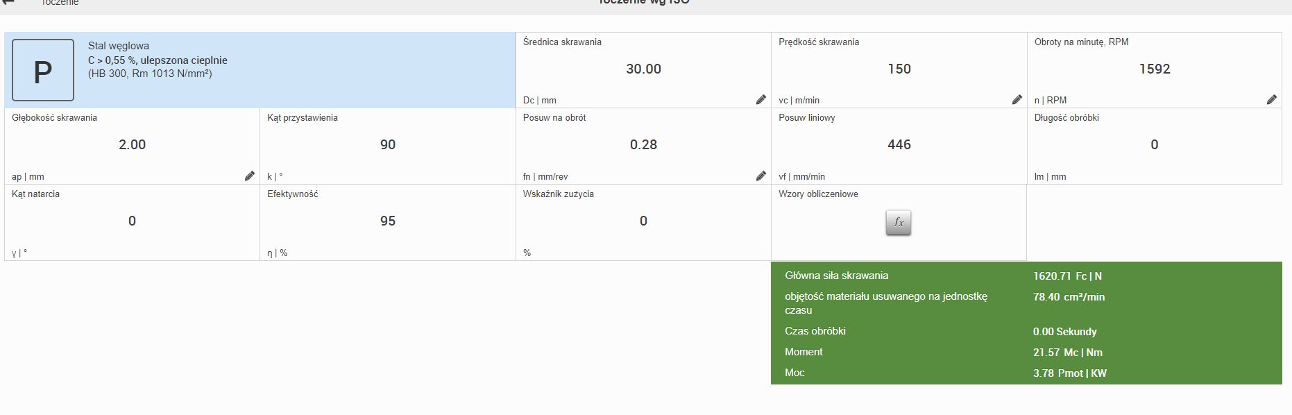

Czyli mam płytkę przykładowo WBNG080408-MA parametry z opakowania dla P(stali):
vc 160-110m
f 0,28 - 0.14
Wchodzę sobie w kalkulator na przykład;
https://mac.walter-tools.com/#content/turningOp
I przykładowo, ustawiam głębokość skrawania na 2,0mm, posuw na obrót 0.28mm i wychodzi na kalkulatorze, że przekracza to moc mojej obrabiarki Moc3.78Pmot | KW
prosteiszkuteczneWynalazki

To dobierz tak, by silnik dał radę. Zmniejsz głębokość skrawania, obroty lub posów, albo wszystkiego po trochu.

no to jeśli to moc to zainwestuj w falownik i podbijaj obroty na niskich biegach żebyś momentu nie wytracał..

Producent zaleca ap, co najmniej równe promieniowi naroża.Pomiędzy 0,8, a 2 jest parę możliwości.
