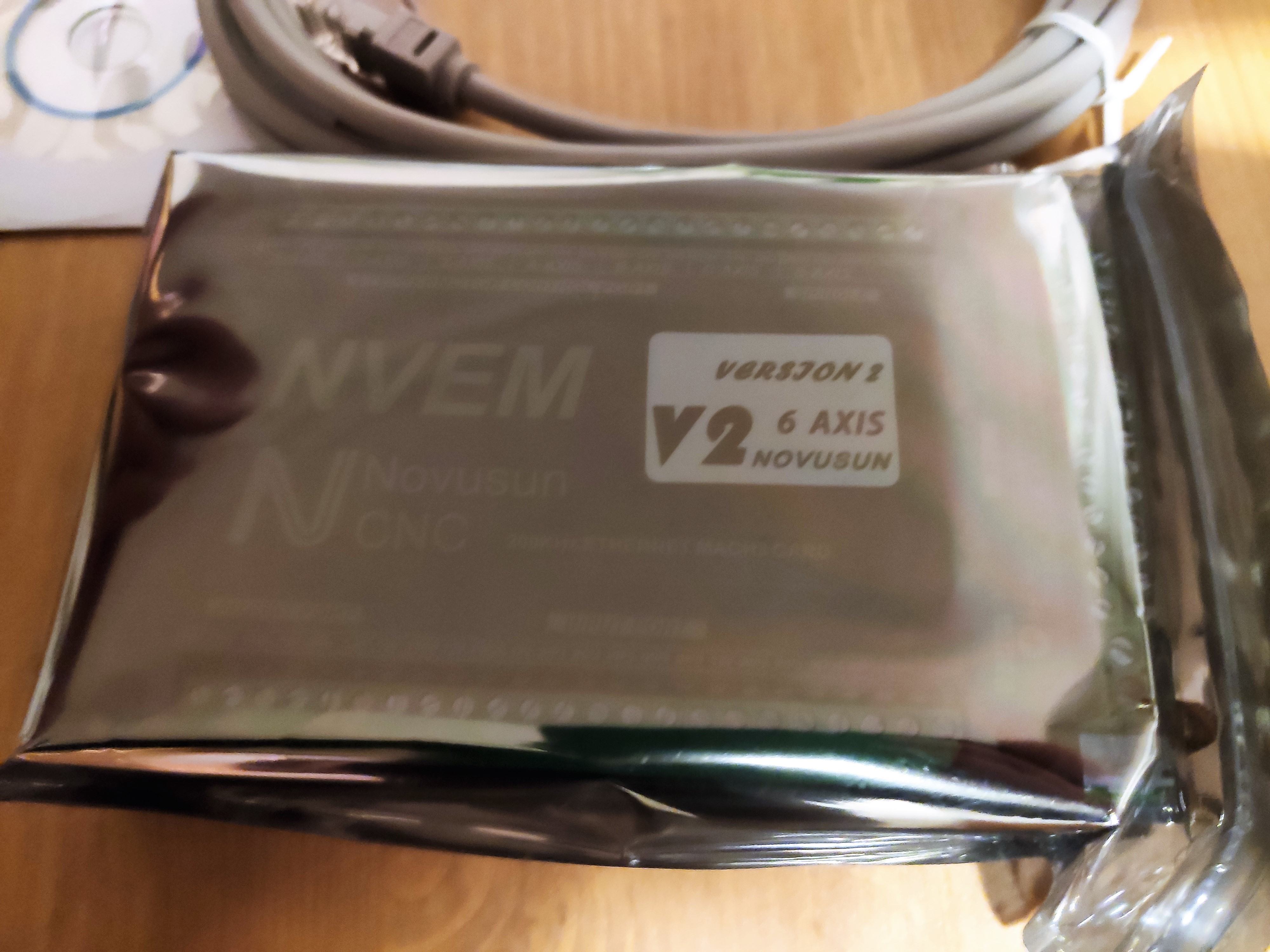

Post napisał: cubit » 03 gru 2020, 17:16
Przyszedł kontroler
Pozostaje czekać na zasilacz i jedno serwo do testów.
