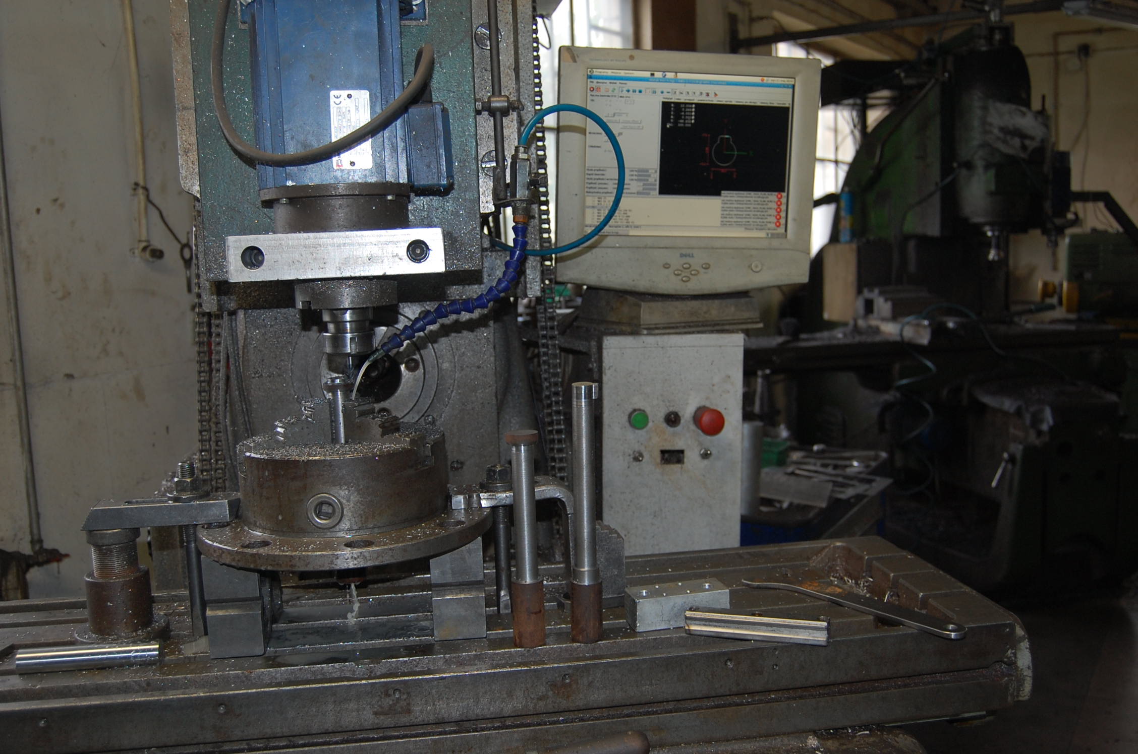

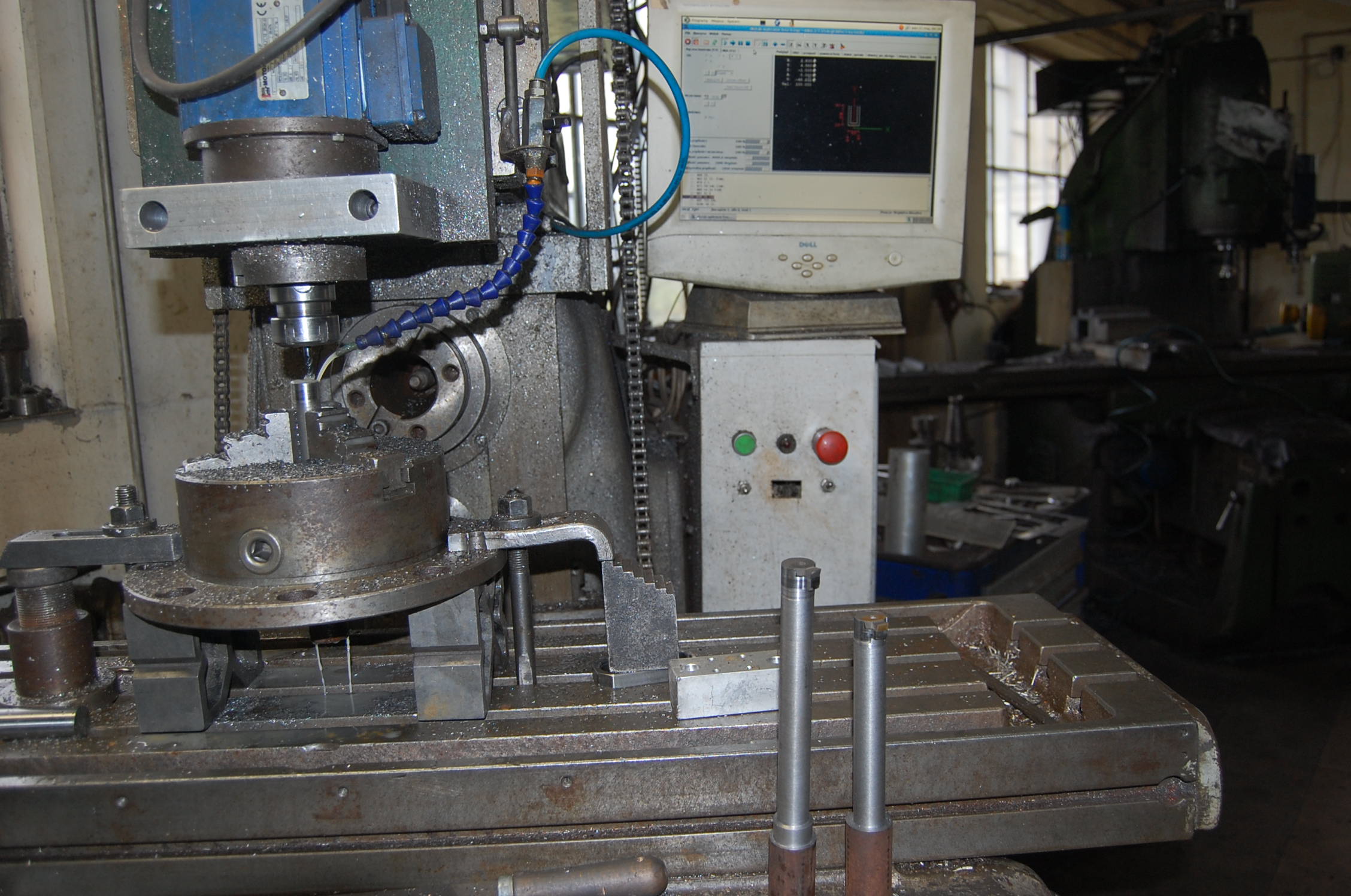

Re: Dłutak
Post napisał: kamar » 14 paź 2020, 10:23
A te już się robią :)
Obrazek Obrazek
Posty w temacie: 17
Posty: 17283
Re: Dłutak
Post napisał: kamar » 14 paź 2020, 13:38
I prawie gotowe.
Oczywiście wyszło, ze następne płytki trzeba otwierać na fasolkę, nic się nie traci a wymiana prostrza.

Re: Dłutak
Post napisał: mag999 » 14 paź 2020, 14:27
Ciekawa opcja na wykorzystanie starych płytek. Ciekawe czy geometria podpasuje.

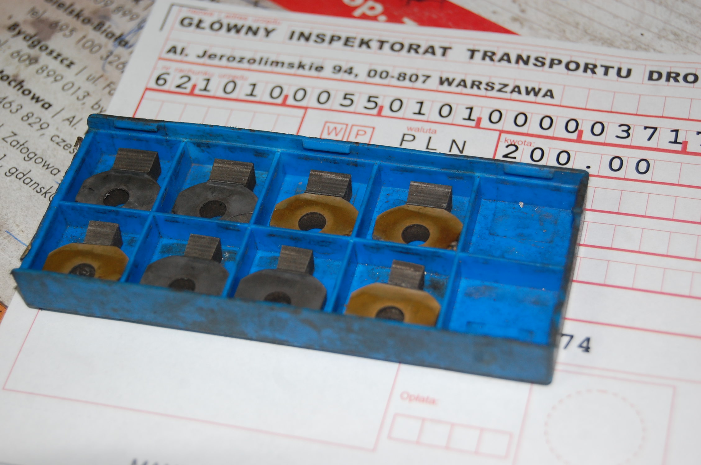

Re: Dłutak
#19
Post napisał: kamar » 20 paź 2020, 11:29
No i po testach :) Zdecydowanie wynik negatywny dla płytek z węglika natomiast rewelacyjny dla takich samych płytek wyciętych z
ze starego noża gilotyny.
Obrazek Obrazek
