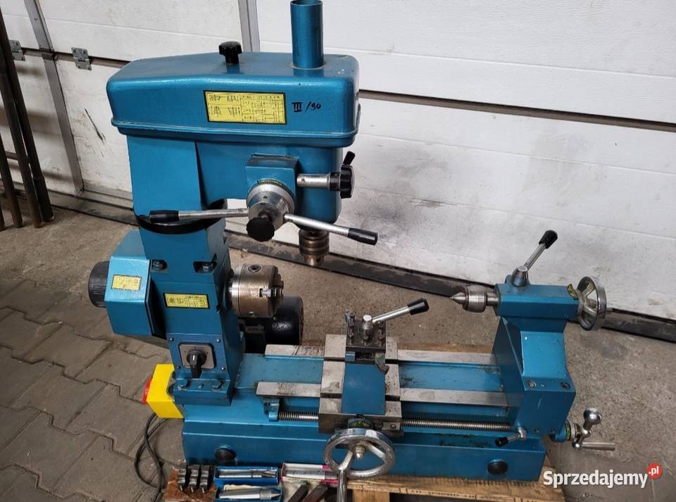

Ja chińską tokarko-frezarkę kupiłem sobie chyba ze trzydzieści lat temu, faktycznie Chińczyk nie żałował żeliwa, nakrętki pociągowe były z brązu i kosztowała dwie przeciętne wypłaty.
Niestety też było to gówno, na którym trudno było cokolwiek zrobić, bo już na etapie koncepcji popełniono kardynalne błędy...
Była taka jak poniższa:
