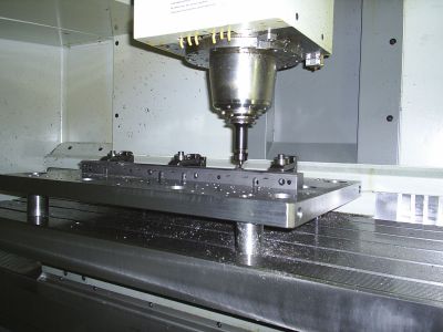

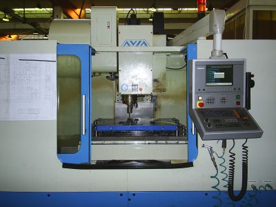

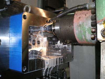

Napisałem wyraźnie, że produkcja korpusów wygasła przed 2000 rokiem. Teraz jest to narzędziownia obsługująca tłocznię z prasami do 500t nacisku.

ten element jest wykonany ze staliwnego odlewu obrabianego ze wszystkich stron, EdgeCam dał sie wykorzystać

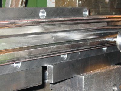

easy, stanowisko z EdgeCamem stoi obok maszyn które są na zdjęciach. To operator, czyli ja albo mój kolega decydujemy na bieżąco co opisać w sterowniku, a na co wypuścić program. Program można zrobić nie tylko z bryły, z płaskiego dxf-a też. Wszystkiemu towarzyszy elektroniczna dokumentacja przesyłana siecią z działu konstrukcyjnego.
