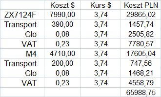

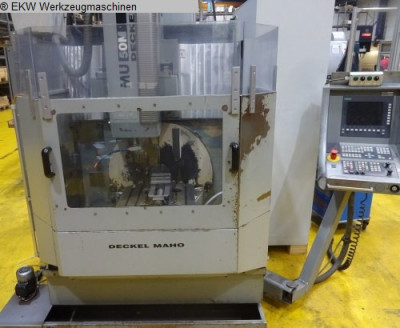

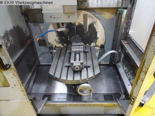

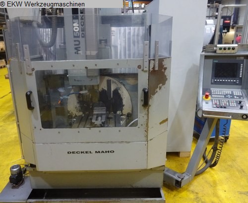

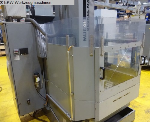

Bardzo chciałbym poprosić o opinię wszystkich forumowiczów, a mianowicie: "co polecilibyście mi kupić?"
1) Dwie frezarki chińskiej produkcji:
- jedna CNC ze sterowaniem podobnym do Fanuca
https://www.aliexpress.com/item/ZX7124F ... 57763.html
- druga uniwersalna
https://www.aliexpress.com/item/M4-mill ... 03563.html
z odczytami i auto-posuwami w trzech osiach
+ wyposażenie dodatkowe:
- kompresor dwutłokowy, 3 imadła z hydraulicznym dociskiem, stół uchylno-obrotowy fi250, podzielnica z uchwytem fi160 i uchwyt fi250
CZY
2) Jedną maszynę Deckel MAHO DMG, DMU 50 M 2001 rok, ze sterowaniem SIEMENS SINUMERIK 840 D, z 4 i 5-osią sterowaną ręcznie i wrzecionem SK40, 0 - 4500 1/min (zdjęcia poniżej)
BARDZO PROSZĘ O FACHOWĄ PORADĘ, NAJLEPIEJ TE OSOBY KTÓRE MIAŁY DO CZYNIENIA Z DMG i chińczykami

Re: Deckel MAHO DMG, DMU 50 M
Nie miałem do czynienia z chińskimi frezarkami, nie będę się wypowiadał.
Mam 2 obrabiarki DMG z 2000 i 2005r. Wszystko zależy od stanu tych obrabiarek. Może to być totalny złom, może być obrabiarka w doskonałym stanie.
Serwis - sprzęt DMG jest powszechny w Pl, jest serwis fabryczni, są niezależni serwisanci. Możesz dokupić schematy elektryczne w DMG-Mori. Części są taniej lub drożej ale dostępne. A wiadomo, wszystko co pracuje się psuje od czasu do czasu.
Sterowanie Siemens - co kto lubi, jedna z kilku czołowych firm, ja mam HH.
Co mnie niepokoi to obroty wrzeciona - do wydajnej pracy do frezów od Φ 8 w górę w stali. Czyli jak nie planujesz pracy pracy w stali małymi frezami, to ok. Z 2 strony, na stożek SK40 nie ma sensu zakładać głowicy większej niż 40-63mm bo zajeździsz szybko wrzeciono (stożek mały)
Do aluminium to za małe obroty. To nie o to chodzi, że nie wykonasz czegoś z dużą ilością zakamarków, tylko twój konkurent z taką samą obrabiarką z wrzecionem np 12k obr/min zrobi to szybciej. Czyli taniej lub z większą marżą. Podsumowując obrabiarka do wydajnej pracy w stali frezami ≥ Φ8 mm głowiczkami ≤ Φ 40mm, Φ63 ewentualnie małym wiórem. Ogólnie stożek 40 to raczej do delikatniejszej obróbki.
jak chcesz więcej informacji to musisz precyzyjniej się wypowiedzieć co chcesz robić.
Nie wypowiem się odnośnie konkretnych maszyn ale:
- MAHO to klasa sama w sobie, a wiadomo chińczyk to chińczyk...
- w MAHO masz 5 osi i mimo, że dwie ręczne to zrobisz na niej o wiele więcej niż na obu chińczykach (z jednego zamocowania po odpowiednim ustawieniu)
Pytanie za milion punktów - czy 4 i 5 oś w MAHO mają odczyt elektroniczny czy tylko podziałki?

to po co w 1szym poście zapodajesz 2 chinki których koszt przekroczy 30k dolców?
Koszt maszyn, transport, cło, podatek.

Buhaha... Chyba nie wiesz o czym mówisz albo pomyliłeś okienka na ali
Taka maszyna idzie statkiem i:
- doliczasz od razu cło i vat bo przez port nie przejdzie bez tego
- doliczają oni masę opłat portowych i transportowych
- paczka idzie minimum 8 tygodni
- doliczasz opłaty za terminal i obsługę celną kontenera
- dodajesz kwotę transportu do Ciebie albo odbierasz z terminalu Urzędu Celnego w Gdyni
Koszt całkowity = minimum 5k$ zwykle powyżej 6k$, a jak masz niefart to i 7k$ może wyjść. ZA SZTUKĘ...
Jest jeszcze druga opcja = spedycja morska + lądowa i wtedy twoja tokarka przybija do brzegu w Hamburgu i dalej przywiezie ci ją Schenker pod dom... Koszt od gdzieś 8k$

Ofertę na maszyny mam "CIF Gdynia"
Koszty poniżej:
Kolego "Petroholic"wolałbym abyś się skupił na odpowiedzi na nurtujące mnie zagadnienie, a nie na wymądrzaniu się i naśmiewaniu z planowanej przeze mnie inwestycji No cóż wiedzę że korzystasz z forum w celu podniesienia swojego ego i znalezienia poklasku, więc dziękuje za twoje porady
Bardzo proszę o poradę użytkowników chińskich obrabiarek
Koszty poniżej:
