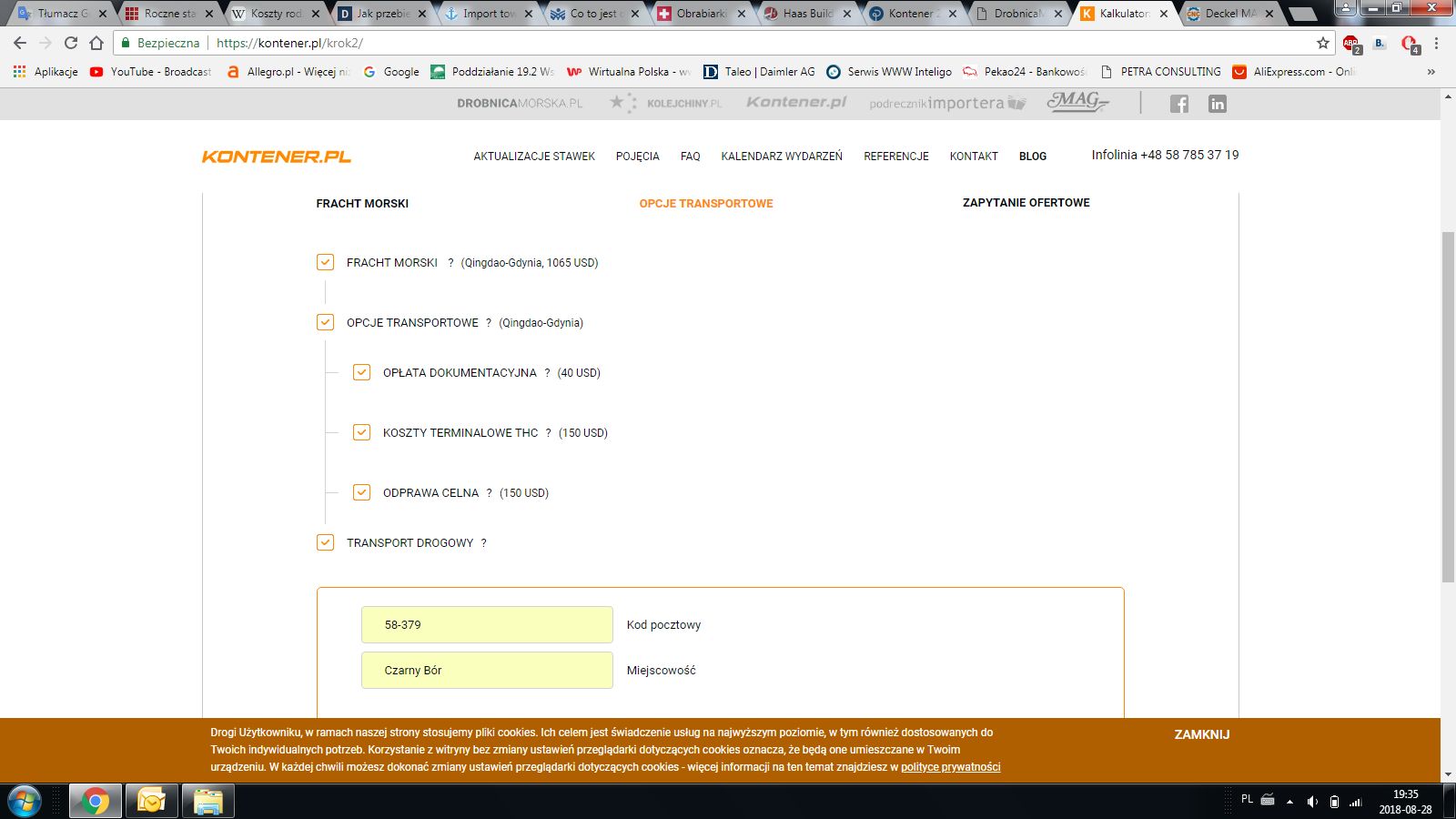

Trochę poszperałem w Internecie i zdobyłem tam jakąś wiedzę, przynajmniej cząstkową... Kolego "Petroholic" chciałbym Cię przeprosić, bo faktycznie miałeś rację i sporo mi pomogłeś:)
Doszedłem do wniosku, że najlepiej by było abym zamówił cały kontener 20'DV
https://kontener.pl/
plus transport drogowy Koszty są dość znośne, o ile mają coś wspólnego z rzeczywistością (screen w poniżej) Zastanawiam się tylko jakie muszę mieć warunki dostawy od sprzedającego, aby to stworzyło bezpieczną całość Proszę o informację jeśli masz jakąś wiedzę w tym zagadnieniu

Ja tam łatwo się nie obrażam także luzjefrey137261 pisze:Kolego "Petroholic" chciałbym Cię przeprosić, bo faktycznie miałeś rację i sporo mi pomogłeś:)
Co do tematu to najlepiej zrób dwie rzeczy:
- wyślij zapytanie do chińczyka o transport w opcji FOB i jego koszty
- wyślij zapytanie do spedytora na dalszy fracht i jego szacunkowy MAKSYMALNY koszt
Uwagi:
1. Sprawdz dokładnie wymiary tokarek W SKRZYNI - 20CV to 6.1mbx2.4mbx2.6mb Przy dużym szczęsciu wejdą 2 sztuki do środka na styk...
2. Spedytora spytaj o koszty MAKSYMALNE jakie mogą wystąpić. Oni często mówią kwotę swoją plus opłaty jakieśtam, których nie pobierają oni tylko dodatkowo armator lub porty... Niech podadzą kwotę za wszystko...
