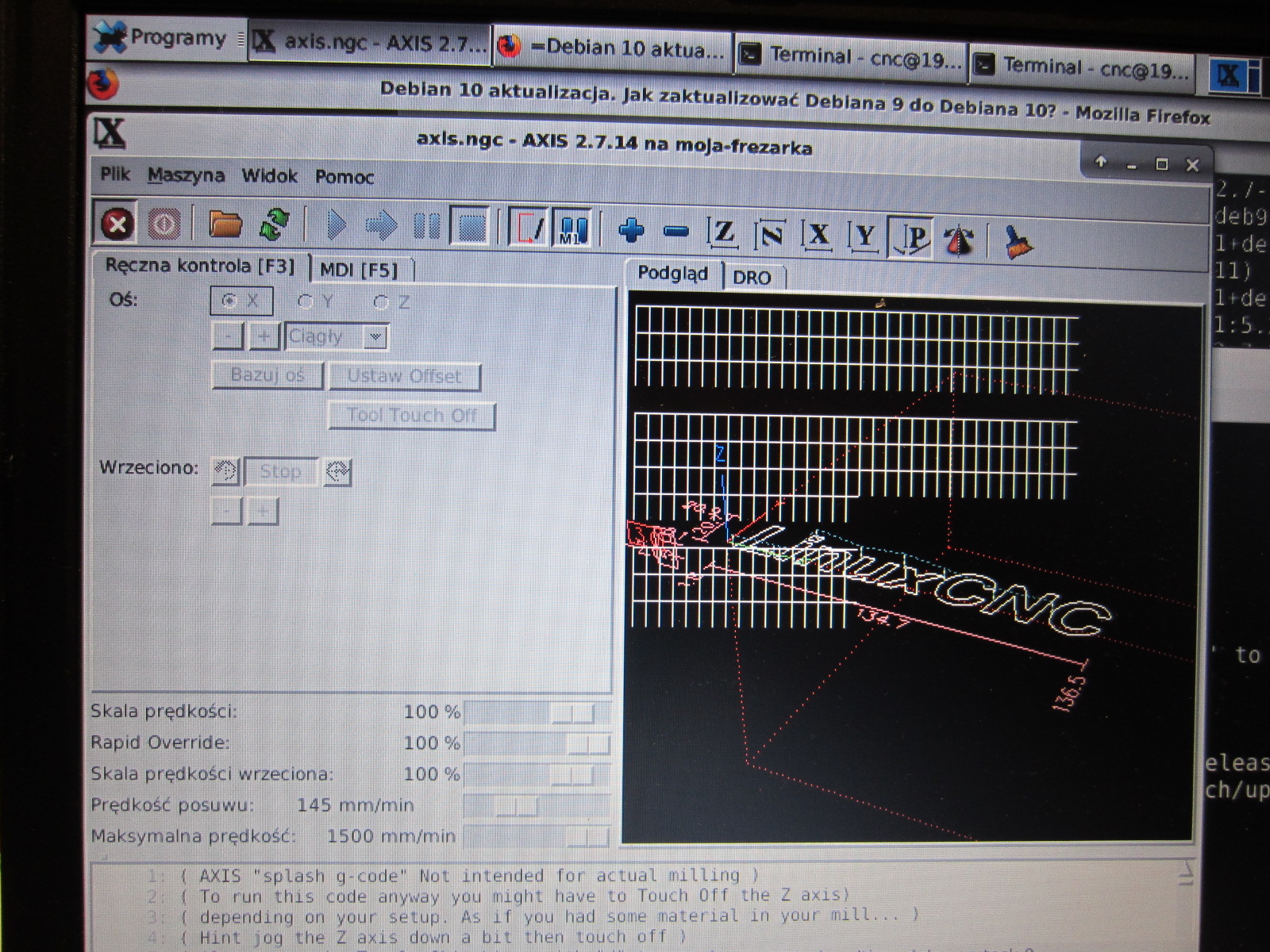

Cześć
Instaluje nową wersje ze strony http://linuxcnc.org/downloads/
wybieram obraz linuxcnc-stretch-uspace-i386.iso lub linuxcnc-stretch-uspace-i386-r13.iso (nie wiem czym się różnią)
i po instalacji gdy uruchomię LinuxCNC mam zamiast (XYZ Val.) takie krzaki.
Czy ktoś wie jak to wyleczyć?
próbowałem ale bez skutku https://github.com/LinuxCNC/linuxcnc/issues/659

Stawiam na problem z językiem, wybierz angielski i będzie dobrze.

hecza pisze:Stawiam na problem z językiem, wybierz angielski i będzie dobrze.
niestety to samo
hecza pisze:Instalowałem z tego iso - amd64-r13
możliwe że działa ale kom testowy jest 32 bitowy i musi być obraz i386
zainstalowałem też linuxcnc-stretch-uspace-i386-r12.iso dalej to samo po prostu pliki uszkodzone ;/

adam Fx pisze:zainstalowałem też linuxcnc-stretch-uspace-i386-r12.iso dalej to samo
Zainstalowałem też to samo na starym laptopie 32 bit i dalej to samo - wyświetla i działa dobrze. :wink:

hecza pisze:Zainstalowałem też to samo na starym laptopie 32 bit i dalej to samo - wyświetla i działa dobrze.
o kurcze czyżby wina sprzętowa hmm to ciekawe (stabilna wersja na debian7 działa mi dobrze)
dziękuję to bardo mi pomogło. na innym komputerze działa a na laptopie IBM T42 występuje powyższy problem (nie wiem dlaczego to bardzo dziwne - rozumie jak by linuxcnc nie startowała ale że tylko w jednym miejscu występował problem z wyświetlaniem znaków dziwne dziwne)

Pewnie to wina sterownika karty graficznej.
W pracy mam laptopy Asusa z kartą Radeona na których nie ma szans postawić W10.

adam Fx pisze:
11 gru 2019, 15:53
Mówią że lepiej późno niż wcale, ale lepiej by było gdybyś to od razu napisał.
Mam IBM T42 i dokładnie ten sam efekt.
Nigdy z tym nie walczyłem, bo laptopa nie używam do pracy, a jedynie do testów.
Teraz z ciekawości wypaliłem płytę z Linuxcnc-2.7-wheezy (u siebie mam tą wersję) i uruchomiłem z niej laptopa.
Wszystko się wyświetla prawidłowo.
Wychodzi na to, że jest jakiś problem przy instalacji, może czegoś instalator nie kopiuje, pewnie fontu albo biblioteki.
A może po upgrade jakiegoś pakietu system się wali ?
Więcej w tym dłubać nie będę, bo nie ma szans żebym kiedykolwiek do T42 podłączył jakąkolwiek maszynę.
Tak więc uruchom system z płyty i jeśli wszystko będzie ok, to szukaj co w live jest, a na dysku nie ma.
Jest jeszcze taka opcja, żeby system uruchamiać jako live+persistent. Da się to zrobić wypakowując pliki z iso na dysk i odpowiednio modyfikując plik /etc/grub.d/41_custom a potem uruchamiając update-grub.
Da się tak uruchamiać wiele linuksów live z tej samej partycji, ale akurat Debiana live nigdy tak nie robiłem, a diabeł tkwi w sczegółach. Z tym też raczej babrać się nie będę, bo wychodzę ze staroci i interesuje mnie już tylko kernel RT-preempt >= 5.0.

tuxcnc pisze:lepiej by było gdybyś to od razu napisał.
oj gdyby do głowy mi to przyszło ze może być winny komputer - gdyby wcale nie startował linuxcnc to inna sprawa.
