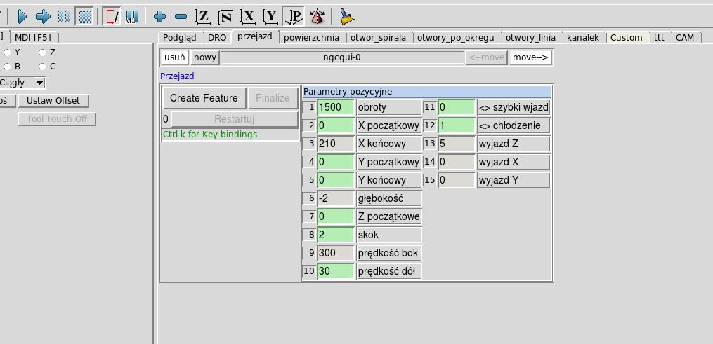

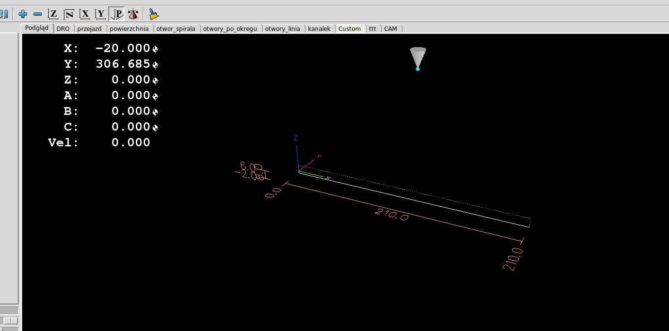

#25
Post napisał: kamar » 22 lis 2020, 13:35
Kod: Zaznacz cały
m3s1000
g0 x2 y0
g1 x210 f300
m30
Tyle można jeszcze napisać :) na wszystko co powyżej to już suby. (choć i na taki przejazd mam gotowca)
Obrazek Obrazek

Post napisał: tuxcnc » 22 lis 2020, 14:04
kamar pisze:
22 lis 2020, 13:35
Ale do tego to musisz mieć Linuxcnc, a użycie tego sterowania do prostych ploterków jest przerostem formy nad treścią.

Post napisał: senio » 22 lis 2020, 14:16
tuxcnc pisze:
22 lis 2020, 14:04
Najlepszy do sterowania będzie wóz drabiniasty :twisted:
LinuxCNC jest idioto odporny tak w instalacji jak i użytkowaniu. Własnie ze względu na ngcgui nie potrzeba za wiele się uczyć żeby zacząć coś robić na takim małym ploterku. Wystarczy wiedzieć co che się zrobić. Wystarczą chęci, poczytać forum, pościągać co Kamar z Arturem udostępnili gotowego za darmochę, i zapomnieć o camach. Nie widzę prostszego i lepszego rozwiązania. Na tym pracują ludzie których umiejętność obsługi komputera kończy się na wciskaniu klawisza power on, klikania myszką i umiejętności używania w stopniu przedszkolnym klawiatury. Sam takich ze trzech wprowadziłem w LinuxaCNC i dzisiaj robią rzeczy o których kilka lat temu mogli pomarzyć jedynie. A Ty piszesz że LinuxCNC jest przerostem formy nad treścią. Najlepszy dowcip do działu humor.
A jak ktoś chce się cama uczyć i uzupełnić / rozszerzyć ngcgui, to musi się sam uczyć bo nikt za niego tego nie zrobi.
