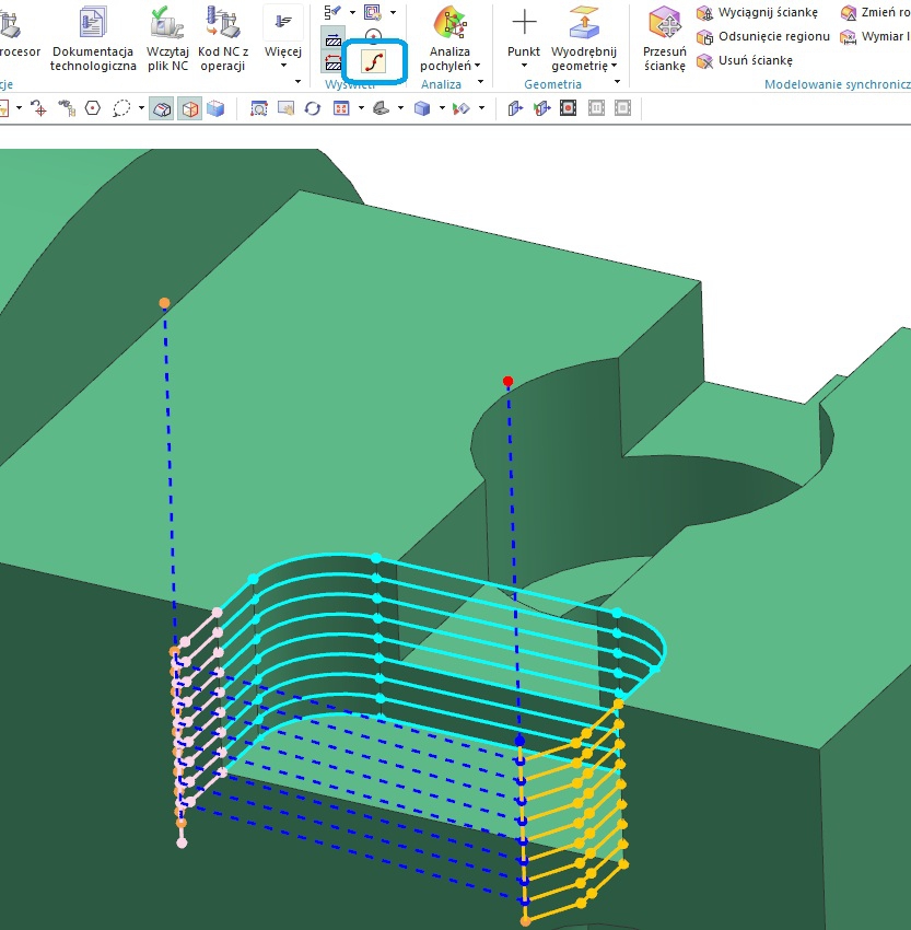

wie ktoś dlaczego ścieżka nie tworzy się na płaszczyźnie ścian mimo że, mam zaznaczone "Dane wyjściowe punktu kontaktu/śledzenia"?

Szyk skrawania musisz dać na profil.

Ale przy profilu omija mi miejsca gdzie są te wybrania R10 mimo że fizycznie ta powierzchnia jest jednolita jest jakaś funkcja gdzie podczas tworzenia operacji traktuje jako całkowitą powierzchnie?

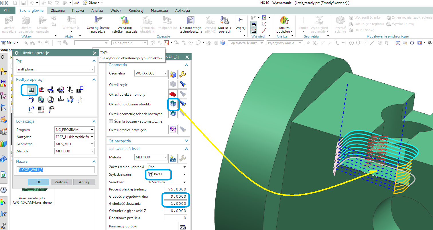

Użyj operacji planar_profile i zaznacz dolne krawędzie a osiągniesz to co chcesz.

- jeśli masz pionowe ścianki to wskaż dno do obróbki i opcję Profil:
- rozkład punktów na ścieżce, które są przekształcane w postprocesorze na kod NC (linie i łuki) zobaczysz tutaj:

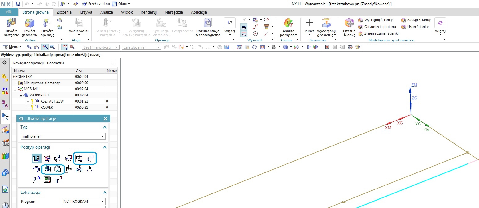

Mam jeszcze jedno pytanie czy są możliwości obróbki po zaimportowaniu DXF do modułu wytwarzania.
Pytam bo przed zmianą na NX10 pracowałem na EdgeCam i tam prostą obróbkę można było generować na podstawie krawędzi w NX nie wiedzę taki możliwości, tylko po określeniu ścian lub dna.

- jako krawędzie do obróbki z 2D DWG/DXF lub krawędzie bryły można wykorzystac np. w tych operacjach:

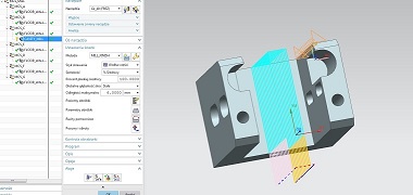

Miałbym jeszcze prośbę o pomoc z określeniem dna ponieważ jeśli mam krawędź rysunku 2D to jak określić dno?? jest tyle opcji ale po każdej pojawia się komunikat
"Oś narzędzia musi być prostopadła do płaszczyzny dna"
