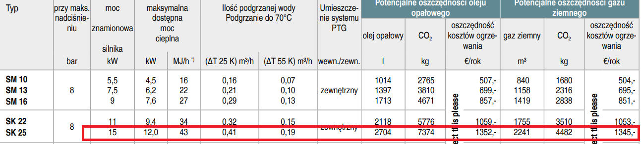

W sumie z ciekawości wygooglowałem ilość ciepła jakie można odzyskać ze sprężarki i poniżej tabelka jednego z wiodących producentów sprężarek, jak widzicie tego ciepła jest sporo:

ufosi pisze:W sumie z ciekawości wygooglowałem ilość ciepła jakie można odzyskać ze sprężarki i poniżej tabelka jednego z wiodących producentów sprężarek, jak widzicie tego ciepła jest sporo
Tak na papierze nawet gorąco ,tyle że to tylko chwyt marketingowy stosowany od jakiś 5-7 lat . tylko policz sobie ile wydasz na prąd do takiej sprężarki to stwierdzisz albo dojdziesz do lepszego wniosku np. kupuję sprężarkę na falowniku oszczędzam na prądzie i stać mnie na porządny piec i opał do niego .

Mi wyszło że ze sprężania z 1 bar do 8 bar przy 15 kW będzie:
Dostarczona moc 15 kW na sprężanie.
Z czego 9.3 kW pójdzie na ciepło.
To przy założeniu że powietrze jest suche, że nie ma żadnych strat mechanicznych (brak tarcia), i że sprężanie jest izotermiczne (gaz trafiający do butli ze sprężarki ma temperaturę otoczenia).
Wyszło więcej niż myślałem.
