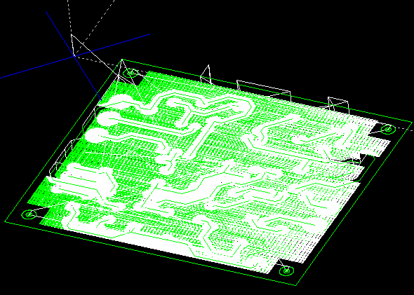

Pierwsze próby konwersji zrobione. Dysponowałem jedynie plikami dla naświetlarki, ale oto efekt jest taki, jak na zdjęciu.
Ale, ale
PRZYSZEDŁ MI DO GŁOWY KAPITALNY POMYSŁ: zastosowanie specjalnego flamastra olejnego. Te ścieżki można byłoby przecież narysować tym flamastrem przy pomocy plotera na płytce laminatu! Będzie to tak, jakby działała naświetlarka

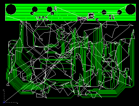

Tak robi p. Krzysztof z firmy M I X P O L. Maski do nakładania pasty lutowniczej SMD wycina właśnie laserem w cienkiej folii poliestrowej.
Czyli - nie ma sensu, jak widzę działania z GERBERami.
Poniżej plik bot_4_routing_controller.ger.txt (Bot) we wstępnej interpretacji. Linie białe prowadzą do punktów. Zielone są ścieżkami.
