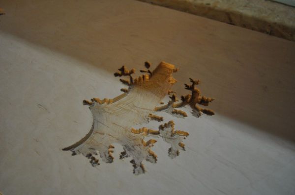

Witam, szlifuje umiejętności jako początkujący. wykonałem pewien detal (obrazek) zagłębienie 8mm przy jednym wejściu freza, prędkości to 100mm/s w każdej osi, frez płaski 3mm, sklejka sosnowa, frez dobrej jakości. Detal maszyna wykonała w czasie ok 1godz. i 45min. Czy to dużo? Mam porządną nową maszynę, Infotec z serii professional.
Mam pare zleceń i nie wiem jak wyceniać klientom :(
Zastanawiam się nad przyśpieszeniem posuwów na np . 150mm/s ale robić to np na 2 raty po 4 mm wejścia w materiał.
Jakość powierzchni, mimo że stepover ustawione na 4% to widać ścieżki, co może być tego przyczyną??
z góry dziękuje za pomoc.

Jaki jest wielki ten detal ? Ok 200mm szerokości ? Czyli frez przelatuje z jednego końca na drugi w ok 2s . Przy czasie jaki podałeś tych przejść masz mnóstwo . Moze warto pomyśleć nad optymalizacja ścieżki ?
hemi427 pisze:Zastanawiam się nad przyśpieszeniem posuwów na np . 150mm/s ale robić to np na 2 raty po 4 mm wejścia w materiał.
Przyspieszysz posow o 50% zwiększysz długość ścieżki o 100% - no nie wiem :wink:

Posuw i przyspieszenie to dwie rózne rzeczy. Jak jestes w trakcie testowania to spróbuj zwiekszyc przyspieszenie.
Jak przyspieszenie jest male, a zakretów duzo i czesto, to maszynka nigdy nie zdazy sie rozpedzic na te 100mm/sek.
Jak zwiekszysz stepover na 80% - bedziesz mial mniej pasków i o wiele szybciej skonczy:-).

Jeśli dobrze policzyłem, to frezem fi3 przy posuwie 100mm/s można w czasie jaki podałeś przefrezować rowek o długości 630 metrów i powierzchni 1.374 metra kwadratowego.
Ta twoja robótka ma takie wymiary, czy frezujesz powietrze ?

A jeśli chodzi o wyniki autora wątku, to stawiam na skopany plik.
Nie zdziwię się jak to Corel z milionem węzłów.

ja obstawiam, że 150 mm/min :) z taką prędkością ostatnio na mojej twórczości maszynce działałem i trochę prostszy rysunek niż ten ze zdjęcia ( wymiary 200 na 200 mm ) wykonała w około 30 min. ( zdaję sobie sprawę oczywiście, że to baaardzo wolno).
