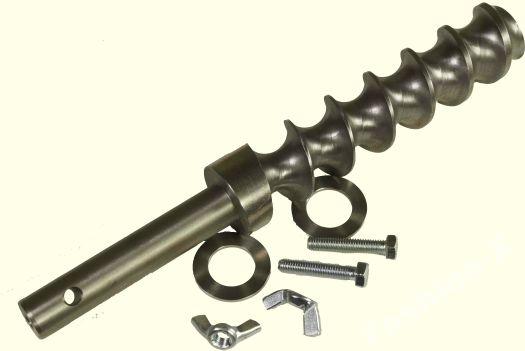

Czy na tokarce stołowej Tytan 350 będzie można wytoczyć ślimak w stali fi 50 mm /do prasy tłoczenia oleju np rzepakowego/ ?

Raczej nie , a jeżeli już to naprawdę desperacki krok.

Post napisał: pukury » 30 sie 2015, 09:29
witam.
moc silnika ?
sztywność konstrukcji ?
wytrzymałość przekładni ?
maksymalny skok gwintu ?
wydrapać coś tam się da - ale jakim w sumie kosztem ?
zresztą zrób jakiś rysunek i umieść na forum.
ślimak ślimakowi nierówny.
pozdrawiam.

Post napisał: RomanJ4 » 30 sie 2015, 10:52
lysy1_sy pisze:Czy na tokarce stołowej Tytan 350 będzie można wytoczyć ślimak w stali fi 50 mm /do prasy tłoczenia oleju np rzepakowego/ ?
DANE TECHNICZNE:
Długość toczenia: 350mm
Średnica toczenia: 180mm
Stożek wrzeciona: MT3
Stożek konika: MT2
Średnica uchwytu: 100mm
Przelot wrzeciona: 20mm
Zakres gwintów metrycznych: 0,5-2,5mm (bezstopniowo)
Zakres gwintów calowych: 12-52T.P.I.
Zakres obrotów: 50-2500 obr./min.
Moc silnika: 0,55kW
Waga maszyny: 45kg
Wymiary: 810 x 305 x 370mm
Jeśli kolegę zadowoli skok 2,5mm? (w co wątpię.. :wink: )
Większy, który ewentualnie wchodziłby w grę wymagałby bardzo dużego przełożenia wrzeciono - śruba pociągowa, przynajmniej kilka obrotów śruby na jeden wrzeciona (i odpowiednich kół), a tego z kolei mógłby nie uciągnąć mały silnik..

Post napisał: lysy1_sy » 30 sie 2015, 10:56
Co podobnego chcę wytoczyć jak na foto.
Posty: 12398
Post napisał: RomanJ4 » 30 sie 2015, 10:59
Ile wynosi skok, średnica zewnętrzna, średnica rdzenia(wewnętrzna)?

Post napisał: lysy1_sy » 30 sie 2015, 11:15
średnica zewnętrzna 50 mm a wewnętrzna 3 mm czyli głębokość wybranego materiału 10mm ,skok dowolny - taki aby był wykonalny na w/w tokarce .Długość całego zwoju ślimaka 120 mm

Post napisał: pukury » 30 sie 2015, 11:29
witam.
przecież skok nie może być 2.5mm - to już nie ślimak tylko śruba :shock:
jak masz zamiar zrobić jedną szt. to bez sensu.
musiałbyś przerobić przekładnię ( gitarę ) do gwintów .
jak to się odbije na zużyciu maszyny ?
lepiej nie myśleć - śruba i nakrętka " dość szybko " polegną.
a jak masz zamiar robić więcej to też maszyna za mała - to samo - zużycie.
no chyba że chodzi o zakład czy coś takiego - koszty się nie liczą.
pozdrawiam.

Post napisał: lysy1_sy » 30 sie 2015, 12:01
przecież ja nie napisałem że skok ma mieć 2.5 mm. Chcę zrobić ślimak do prasy wytłaczania oleju
