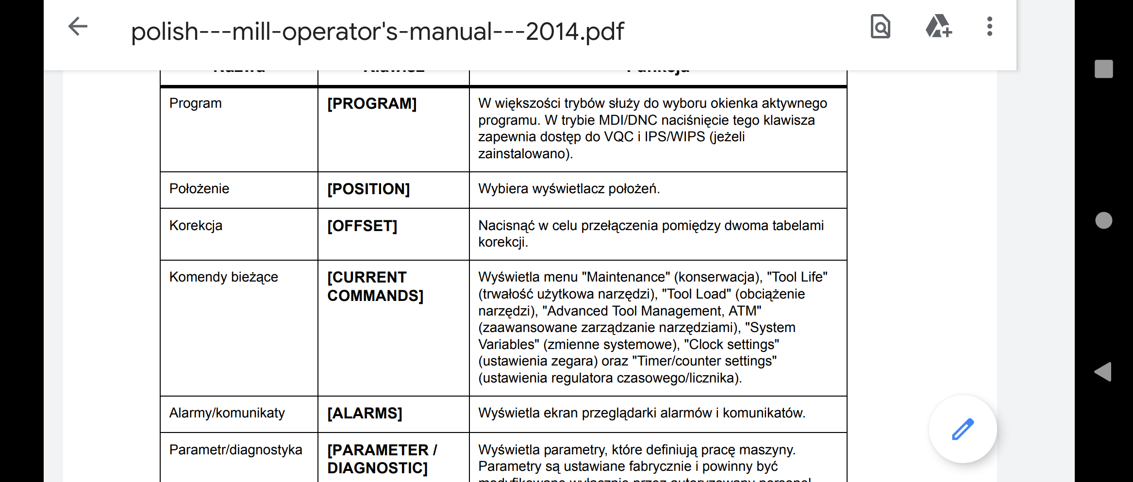

Nie chcę zakładać nowego tematu, ale może ktoś wie gdzie były zapisane wszystkie makra do pomiaru otworu, kąta itp sondą. chodzi mi np o #189 nie mogę tego znaleźć.

Pomiar otworu #188 , #189 dotyczy kąta.
Klik kilka razy klawisz CURRENT COMMANDS .... , aż otworzysz tablice makro.

Gdzieś w jakieś instrukcji była lista, tylko nie pamiętam w jakiej, ale dzięki za info
