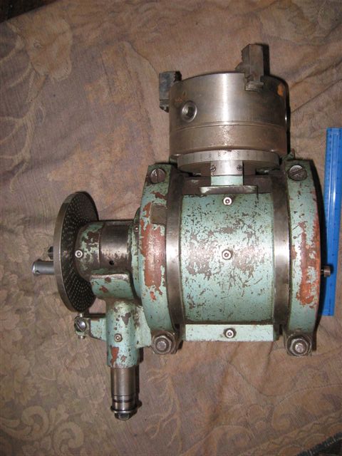

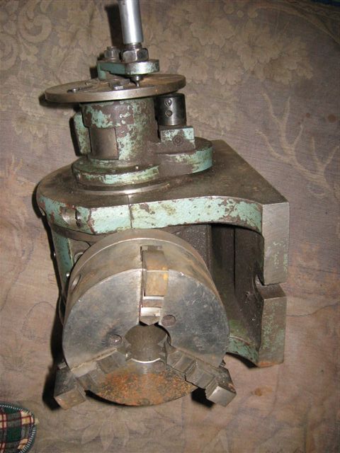

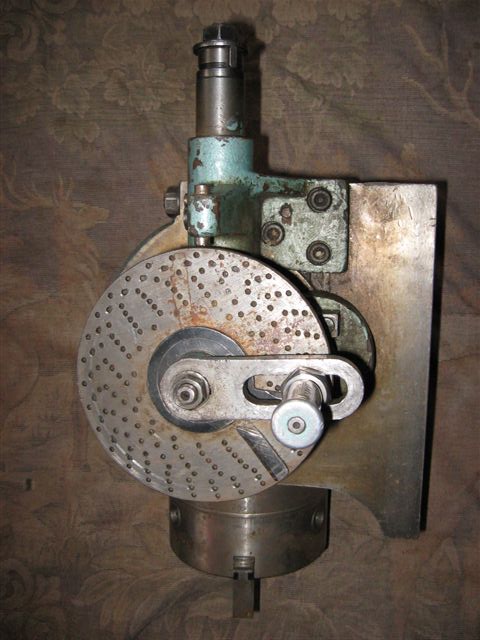

UDG to na pewno rosyjska (org. универсальная делительная головка УДГ - 160). Szukam, jeśli coś znajdę, zapodam. Tak wygląda?
UDG-Н-160 1.jpg (56.17 KiB) Przejrzano 4196 razy
UDG-Н-160 2.jpg (53.45 KiB) Przejrzano 4202 razy
UDG-Н-160 3.jpg (58.33 KiB) Przejrzano 4205 razy

Wygląda podobnie, to chyba jedna rodzina. Z moich oględzin wychodzi, że wrzeciono ma wew. stożek MK2 i co ciekawe, z obu stron ( czy stosuje się coś takiego ?). W górnej części korpusu jest pokrętło, wygląda na to, że służy do kasowania luzu wrzeciona. Z boku korpusu umieszczony jest mechanizm z krzywką i wkrętem napinającym, nie mam zielonego pojęcia, do czego służy.
