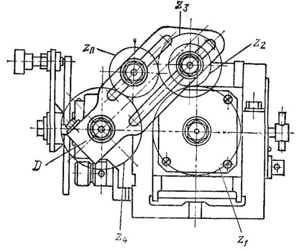

Czy ktoś używa podzielnicy UDG D160 ( prod. rosyjska) ?

Ale dalej nie wiemy do czego służy ta krzywka i stożek na drugim końcu wrzeciona.

Stożek z drugiej strony wrzeciona służy do zamocowania kół zmianowych na trzpieniu w celu sprzęgnięcia śruby pociągowej frezarki z wrzecionem (poprzez odpowiednie przełożenie kół zmianowych gitary) przy frezowaniu linii śrubowej (?)

gaski pisze:Stożek z drugiej strony wrzeciona służy do zamocowania kół zmianowych na trzpieniu
Chyba nie, podzielnica ma wyjście na napęd. Ale stożek jest.

W książce ros. "Poradnik frezera" pokazano wykorzystanie podzielnicy UDG. Podział różnicowy polega na sprzęgnięciu wałka korby z wrzecionem podzielnicy poprzez gitarę D. Napęd korby poprzez przekładnię zębatą stożkową ( nie pokazana, jest za kołem Z4), koło Z4, koła zębate gitary D - przenosi się na koło Z1 zamontowane na trzpieniu osadzonym w tylnym otworze wrzeciona ( stożek wg Clippera7). O tym pisze kol. gaski.

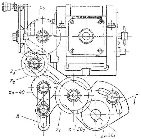

Natomiast drugi rysunek pokazuje sposób zamontowania podzielnicy do frezowania rowków śrubowych. Różnica polega na tym, że gitara osadzona jest na stole frezarki i przenosi napęd z czopa śruby pociągowej frezarki.
