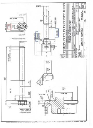

Witam serdecznie, potrzebuję informacji od doświadczonych CNC forumowiczów.
Mam śruby M18 z łbem sześciokątnym o wymiarze łba 24.3 mm. Długość śruby 180mm.W tej chwili potrzebuje zmienić wymiar łba na 23.85 +-0,1. (rysunek śruby w załączeniu).Czy jest to w ogóle do wykonania i jezeli tak to gdzie?. Dodam że mam 26000szt. do przerobienia.
Z góry dziękuję za pomoc
Marcin

Frezarka (albo tokarka z narzędziami napędzanymi) + kupa zabawy = jest to wykonalne

Wszystko zależy od tego w jakim czasie ma to być zrobione, bo tak lekko licząc to kilkaset a nawet tysiąc-kilkaset roboczo godzin. Koszt więc oscylowałby w granicach kilkudziesięciu tys zł.
Nie mogę tego rysunku powiększyć, więc zapytam w jakiej klasie twardości/wytrzymałości są te śruby ?

wykonalne bez żadnego problemu jeden ze sposobów w ten sposób

Na youtube jest owszem pokazane frezowanie łba,ale raczej kwestia dotyczy tego,czy te śruby zostały już wykonane.Jeśli tak,to raczej pozostaje wykonanie gniazda łba śruby i zamocowanie w głowicy narzędziowej.Dzięki temu śruba mocowana zawsze tak samo(ustawienie łba) i można frezować. :mrgreen:

Darius pisze:Na youtube jest owszem pokazane frezowanie łba,ale raczej kwestia dotyczy tego,czy te śruby zostały już wykonane.Jeśli tak,to raczej pozostaje wykonanie gniazda łba śruby i zamocowanie w głowicy narzędziowej.Dzięki temu śruba mocowana zawsze tak samo(ustawienie łba) i można frezować. :mrgreen:
Śruby są już wykonane. Ważne jest by pomyśleć jak od razu zrobić kontrolę produktu (by nie mierzyć każdej sztuki ręcznie):)
Pozdrawiam i dziękuję za podpowiedzi.

Witam. chodzi ci o srednice łba jezeli tak to mysle ze chodzi tylko zeby pasowala pod klucz 24.
[ Dodano: 2011-05-17, 09:23 ]
wrzuc na frezarke zaloz podzielnice i jak wyzej napisali kupa zabawy

Przy takiej ilości się robi po prostu urządzenie które automatycznie mierzy po wsadzeniu do niego łba :) Wyjściowo albo zielony ledek czy mieści się w granicach błędu albo rejestrator nadpisujący bazę danych jeśli śruby mają być numerowane po obróbce :)

Niestety nie mogę zobaczyć szczegółów tego rysunku, jakie są tak tolerancje, ale jeśli nie są zbyt "ciasne" to pokusiłbym się na kalibrowanie (dogniatanie) na prasie i niebawienie się w obróbkę. Gorzej jak tolerancja niepuści to jak koledzy pisali jedynie frezarka i mocowanie na wiele sztuk najlepiej jakieś pneumatyczne bądź hydrauliczne mocowania. Ale koszt oprzyrządowanie nie będzie mały. Jak temat dalej aktualny to załącz rysunki żeby można było je zobaczyć bo tych wcześniej niemożna ściągnąć.
